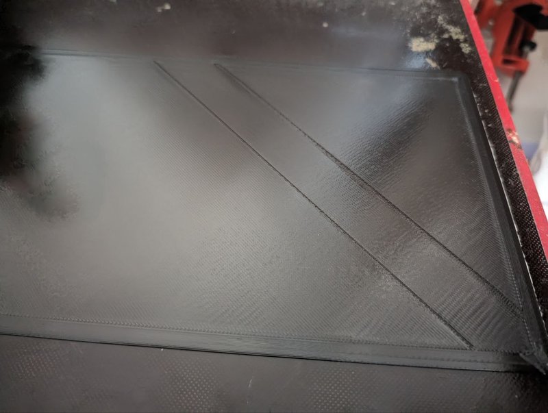

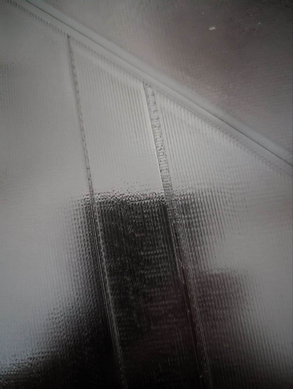

Непрочитанное сообщение Daeamon » 20 дек 2022, 19:32
Здравствуйте, не подскажете в чем может быть проблема?
UPD:
Ретрактов в этих местах нет
Непрочитанное сообщение Vikent » 20 дек 2022, 19:50
Daeamon писал(а): ↑
20 дек 2022, 19:32
Направление заливки в этих местах меняется (голова в другую сторону бегать начинает). Плюс перелив по пластику присутствует (или как вариант - первый слой "зажат").
Надо фактический зазор по первому слою проверить. Если с ним всё ОК, то или поток уменьшить или линии первого слоя раздвинуть, чтобы каждая следующая не налезала на предыдущую, как это у Вас происходит.
Слайсер-то какой?
И кроме ущемлённого чувства перфекционизма оно на что-то влияет?
