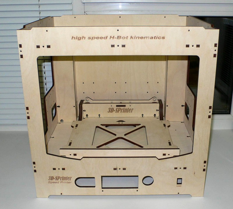

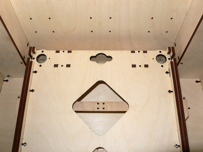

Серия 222 и 232 Classic. Z на валах WCS12 длиной 330 мм и фланцевых линейных подшипниках LMK12LUU с магнитными прижимами, как у серии MINI viewtopic.php?f=25&t=803#p32435 . По опыту сборки и эксплуатации уже нескольких принтеров MINI могу сказать, что сборка оси Z по такой схеме очень простая, требует минимум регулировок и обеспечивает отличное качество печати.
Интересный вариант для тех, у кого валы есть в наличии, для любителей "классики", и для желающих немного сэкономить (валы дешевле рельс).
Валы https://ru.aliexpress.com/item/2-WCS12- ... 33edF7jBRH .
Подшипники https://ru.aliexpress.com/item/2-lmk12l ... 33edF7jBRH .
Магниты https://ru.aliexpress.com/item/2-10-x-2 ... 3c00Rh4pv6 .
Катушку с пластиком и экструдер можно установить с любой стороны (слева, справа, сзади), либо установить одновременно до четырёх катушек и экструдеров. Размер катушек от 0.75 до 2.5 кг.
Фланцевые линейные подшипники притягиваются винтами М4х16 к боковой, передней и задней стенкам стола.
Такое крепление (фактически ко всем силовым элементам) делает конструкцию жёсткой без проклеивания стола.
Шторка концевика вырезана из пластика для гравировки. Вставляется в паз и зажимается винтом.

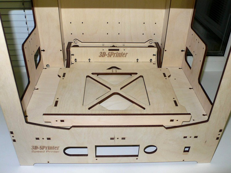

Непрочитанное сообщение Lenivo » 08 янв 2019, 17:11
Под флажок для опто датчика надо вырез с двух сторон делать. А то когда собирал нижнюю панель не той стороной поставил - а выяснилось, только когда стол устанавливать стал. - Пришлось напильником паз выпилить под флажок с другой стороны, чтоб всё не разбирать.
Что за черная гайка трапеции такая? Обычно они латунные идут - золотистого цвета?
Сообщения: 11053
Поблагодарили: 1045 раз
Непрочитанное сообщение 3D-SPrinter » 08 янв 2019, 17:39
Lenivo писал(а):
08 янв 2019, 17:11
Шутите? Вообще-то, в мануале есть картинка с прямым намёком на то, что Z-концевик находится слева, а БП справа. ;)
Lenivo писал(а):
08 янв 2019, 17:11
Это из какого-то пластика гайка https://ru.aliexpress.com/item/3d-T8/32 ... 3c00w9mm2k . Давно валялась, поставил, преимуществ перед латунной не заметил.
Непрочитанное сообщение Lenivo » 08 янв 2019, 19:19
08 янв 2019, 17:39
Я все примерил без болтов правильно. Но когда собирал, наверно, случайно её перевернул. Понял только когда стал ставить стол и увидел вырез в другой стороне. Просто перепутал при финальной сборке. А на предварительной сборке без болтов всё собрал верно....... Вот так бывает. :roll:
А по гайке..... пластиковая...... Я сам печатал несколько. И из фторопласта мне точили. Не пошли мне пластиковые гайки. Лучше бронзовой гайки со стальной нарезанной осью, по доступным ценам, ничего лучше нет. Есть ещё какие то сплавы, которые лучше по трению в парах со сталью работают , чем латунь и бронза и я думал у вас именно из такого сплава..... Есть некоторые жесткие диски со втулкой трения - вот там втулка из такого интересного металла сделала - 40 т. оборотов держит 5 лет без следов износа с сухой смазкой, нанесённой на заводе............. Ость нержавейка, втулка из серебристого металла, слегка темноватого. Но видать недешёвый сплав - только в одном из десяти жестких дисков старых встречается, в остальных стоят шарикоподшипники в этом месте.
