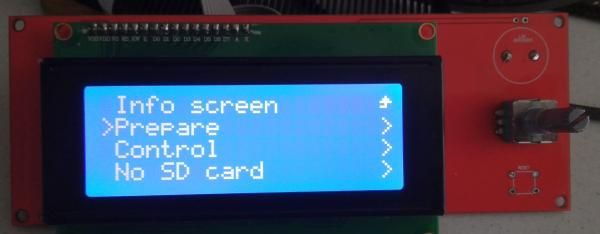

У меня не получается никак поменять движение энкодера на логичные. Если в основном экране нормально, то по меню гуляет наоборот.
Прошивку для 222 дал Андрей, https://cloud.mail.ru/public/7Pko/6a4J9o1hX в ней нет отдельной настройки .
Пробовал сам добавить пункт //#define REVERSE_MENU_DIRECTION
Меняет, но тогда на основном экране неправильно.
Мож у кого идеи еще есть?

Попробовал прошивку от мини.
На основном экране правильно- крутим по часовой- увеличивает.
Движения по пунктам меню- неправильные. Так как маркер около пунктов слева, то логично опускатся вниз по меню против часовой.
Значения в меню меняет правильно- по часовой.
Мож я один с такой логикой?
Вот еслиб энкодер стоял бы слева диспея- все было бы логично с такой структурой движения.

В том и дело, что не выходит поменять только движение по пунктам меню.
Вот картинка
Допустим я хочу опускаться вниз по меню и для меня логично в этом положении крутить против часовой.
Значения переменных при этом работают правильно- по часовой увеличивает , против уменьшает.
Если я меняю назначение пинов в прошивке, то все переворачивается. По дереву меню ходит правильно, а значения изменяет наоборот.
Вот картинка

Прошивки от Андрея на старом марлине и там нету //#define REVERSE_ENCODER_DIRECTION
#define REVERSE_MENU_DIRECTION или я не нахожу
