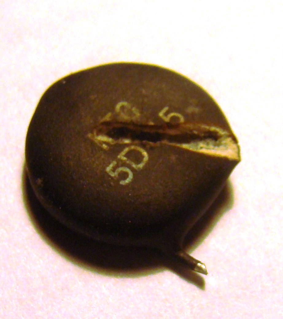

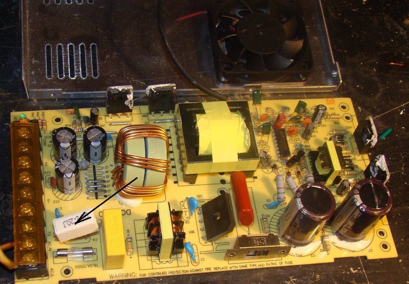

Я сегодня собрался повыпаивать из своего что поприличнее, остальное выбросить (приборку устраивал). И нашел гадину. Есть вероятность, что у вас такая же.
Термистор на входе по питанию. Для пробы прислюнявил вместо него 2.2 Ом 5 Вт- все заработало. Фото прилагаю. Гадина NTC 5D 15.

А при первой прозвонке напряжение на мостике проверяли?

Выбросил уже давно. У меня дело было в чем-то другом. Но не в термисторе на входе. Первичка была вся 100% исправна.lopuh писал(а): ↑03 фев 2019, 23:54Вы свой БП выбросили?

Нет, облажался- не проверял. Проверил омметром, что диодный мост нормально звонится и предохранитель.
Будет наука на будущее.
