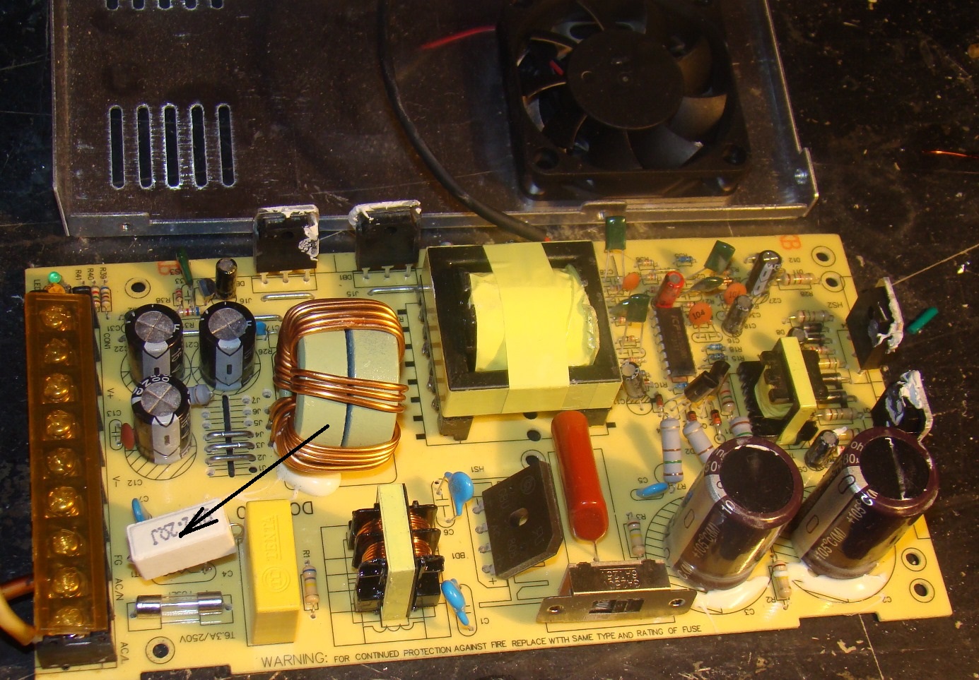

Непрочитанное сообщение lopuh » 03 фев 2019, 23:54
lilden2008 писал(а):
29 янв 2019, 10:39
У меня точно так же помер блок, заказанный с китая
Вы свой БП выбросили?
Я сегодня собрался повыпаивать из своего что поприличнее, остальное выбросить (приборку устраивал). И нашел гадину. Есть вероятность, что у вас такая же.
Термистор на входе по питанию. Для пробы прислюнявил вместо него 2.2 Ом 5 Вт- все заработало. Фото прилагаю. Гадина NTC 5D 15.
А при первой прозвонке напряжение на мостике проверяли?
Выбросил уже давно. У меня дело было в чем-то другом. Но не в термисторе на входе. Первичка была вся 100% исправна.

Непрочитанное сообщение lopuh » 04 фев 2019, 10:00
04 фев 2019, 05:03
Нет, облажался- не проверял. Проверил омметром, что диодный мост нормально звонится и предохранитель.
Будет наука на будущее. :)
