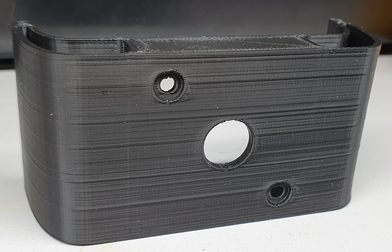

Непрочитанное сообщение Mazayac » 17 янв 2022, 14:25
zerg32, пример выложу вечером. Управление PID, температура стоит как вкопанная. Основные дефекты имеют ярко выраженную периодичность, несмотря на 100% механическую развязку гайки и стола... Двигатель вот ещё не менял.

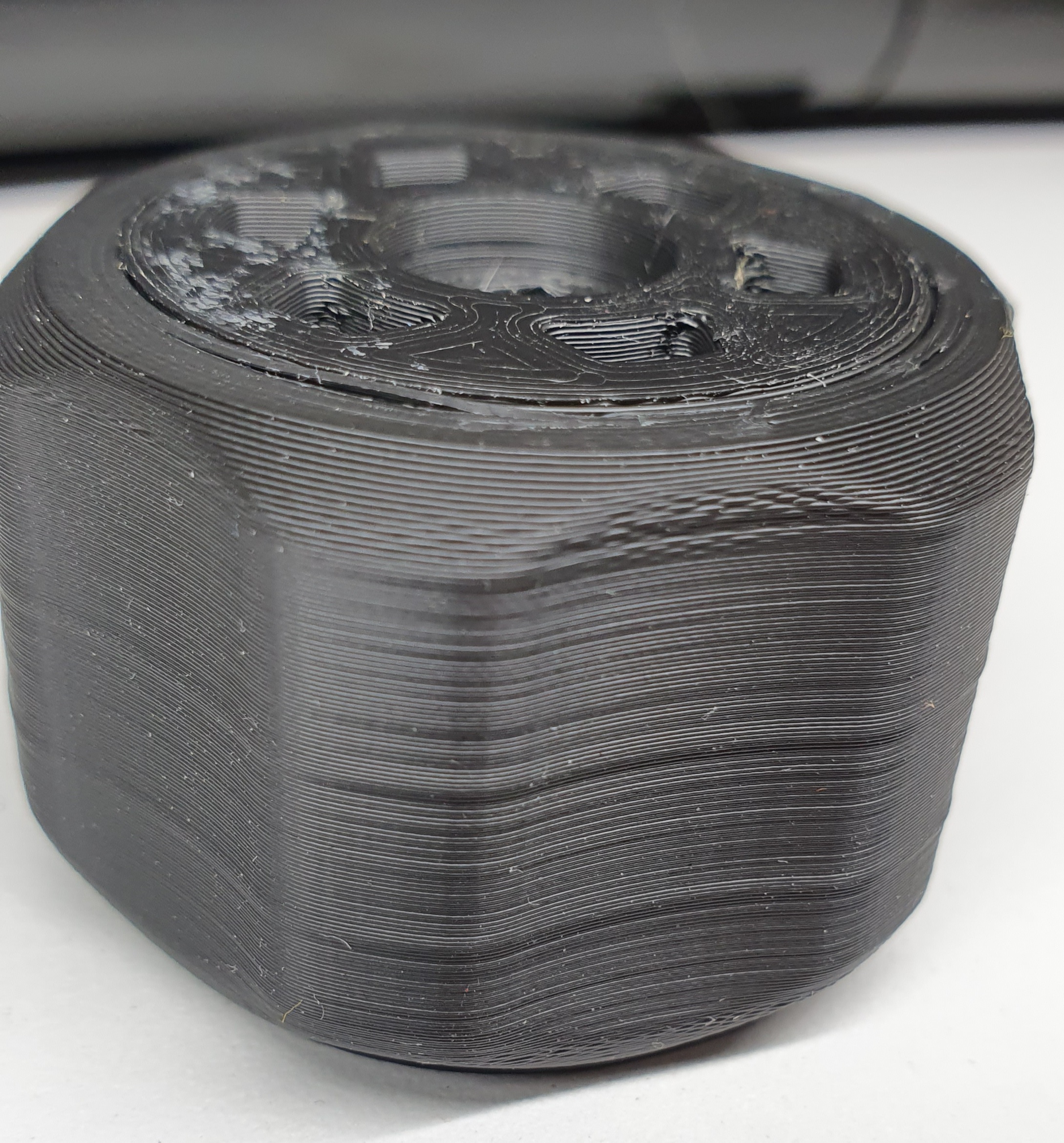

Непрочитанное сообщение Mazayac » 18 янв 2022, 00:15
zerg32 писал(а):
17 янв 2022, 13:33
пример есть ?
Вот:
Ещё посмотрел около-цилиндрическую деталь, так вот на ней видно, что полоска - это не сдвиг, а равномерное утолщение во все стороны, как-будто часть микрошагов по Z пропущена, высота слоя уменьшилась и пластик на все стороны детали равномерно выдавился вбок:
Но некоторые деформации прямо сильно плавные, на энное число слоёв, не какой-то разовый проскок шаговика...
zerg32
Сообщения: 109
Зарегистрирован: 24 мар 2018, 12:28
Откуда: Auckland
Благодарил (а): 9 раз
Непрочитанное сообщение zerg32 » 18 янв 2022, 08:29
а если цилиндр напечатать в обычном режиме и потом в режиме вазы что получтся ?
