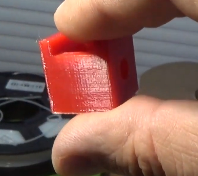

Вот тут были красные кубики https://youtu.be/sbGDOyZpqsg . Не знаю, как оно на видео, но в руках невооружённым глазом похожи на фотополимерник. Собрано всё, как в видеомануале, из обычной китайской комплектухи. Рельсы KGT, валы и линейные подшипники от 999cnc.ru .

Непрочитанное сообщение Feym » 18 янв 2022, 20:56
18 янв 2022, 20:48
плохо видно на видео, но навскидку с нормальным макро снимком может быть похожий воблинг который и обсуждаем
тут еще глянец, на матовых пластиках лучше заметно
Непрочитанное сообщение 3D-SPrinter » 18 янв 2022, 21:09
Feym писал(а): ↑
18 янв 2022, 20:56
Есть там и матовый красный ПЛА.
Feym писал(а): ↑
18 янв 2022, 20:56
Не знаю, может быть. Но если просто невооружённым глазом смотреть - качество очень неплохое, придраться не к чему. Если такое качество для каких-то задач не устраивает, лучше использовать фотополимерник.
