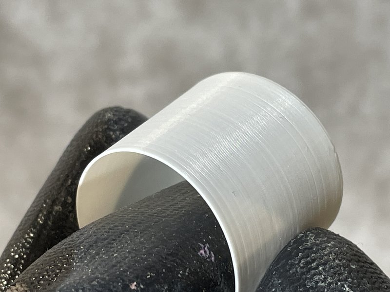

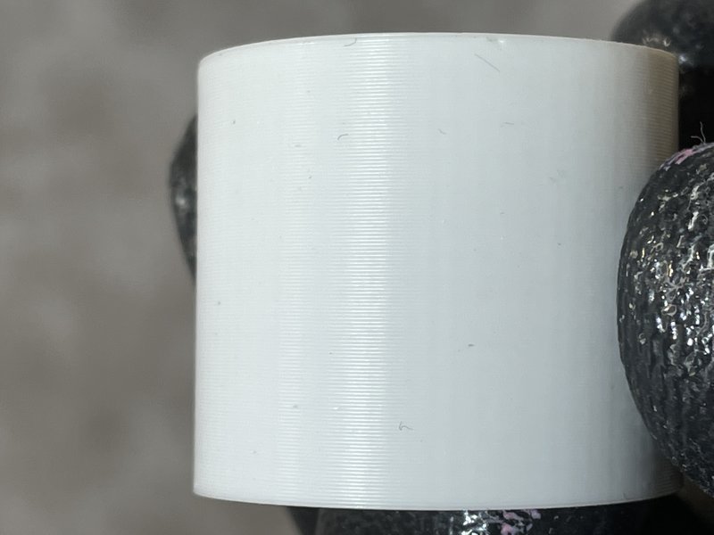

можно НЕ идельных:
klipper, tmc2208 на z tmc2209 на экструдере (редукция 50:17)
Видно, что сильно зависит от того, под каким углом падает свет!
Тут дело в механике где-то.. Винт может быть не точным, иметь выработку, подшипники цилиндрические тоже не самые точные, думаю так.
Да и шаговики, что уж там =)
До замены стола на цилиндрической вазе тоже ужасных разрывов не происходило, были только там, где сопло чуть цепляет - вот там беда была.

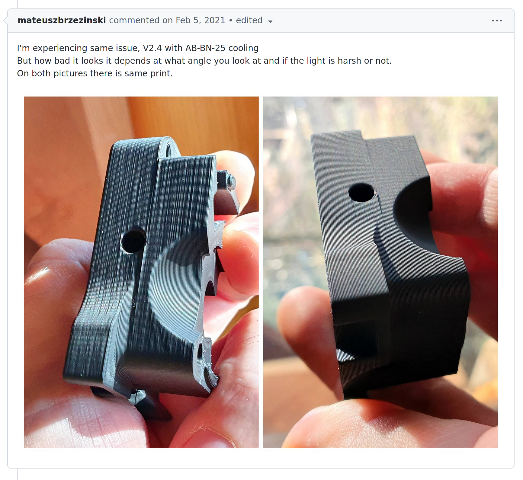

user783 писал(а): ↑
19 янв 2022, 02:26
а говорите с новым столом воблинг пропал.. все тоже самое
где разница то?
вот почитаешь ветку - то принтер собирать уметь надо, то стол плохой, то драйверы, а оказывается, что печатает у всех примерно одинаково, просто владельцы предпочитают не обращать внимания на эти артефакты :?

user783
Сообщения: 62
Re: 3D-SPrinter PRO Techno
Непрочитанное сообщение user783 » 19 янв 2022, 11:36
Я ж написал в чём со столом была проблема..
Воблинг - это периодические колебания стола вправо/влево, обычно, вызванные вращающимся винтом.
А что это за артефакт, который есть практически у всех, но большинство на него не обращают внимания? Избавиться бы хотелось, но там порядка 1 десятки отклонения (пробовал добавить flow до 125%,150% и сравнить выступ) странно хотеть такой точности от машинки из говна и палок.
Ещё было бы здорово увидеть такой принтер, на котором этого действительно нет, а не владелец фотографирует в выгодном свете.
Вон, раз уж тут с воронами сравнивать начали:
У них это ничем не закончилось, как я понял:
https://github.com/VoronDesign/Voron-Af ... r/issues/6
Хотелось бы всё же увидеть принтер без такой проблемы, иначе даже непонятно в какой стороне её искать. :?:

Непрочитанное сообщение Kaktus » 19 янв 2022, 20:14
user783 писал(а): ↑
19 янв 2022, 11:36
Я на Спринтере 232 воевал с таким явлением, дельту собрал в том числе в надежде избавиться от него - но на дельте тоже такое присутствует. Я его микровоблингом именую. Склоняюсь к мнению, что корень зла в погрешностях шаговых дрыгателей ХУ может быть. На Спринтере пробовал и мотор винт, и полный шаг, и гайку пом - без разницы. И на Марлине и на Клиппере и на РРФ присутствует в том или ином виде. Издержки технологии как по мне...
