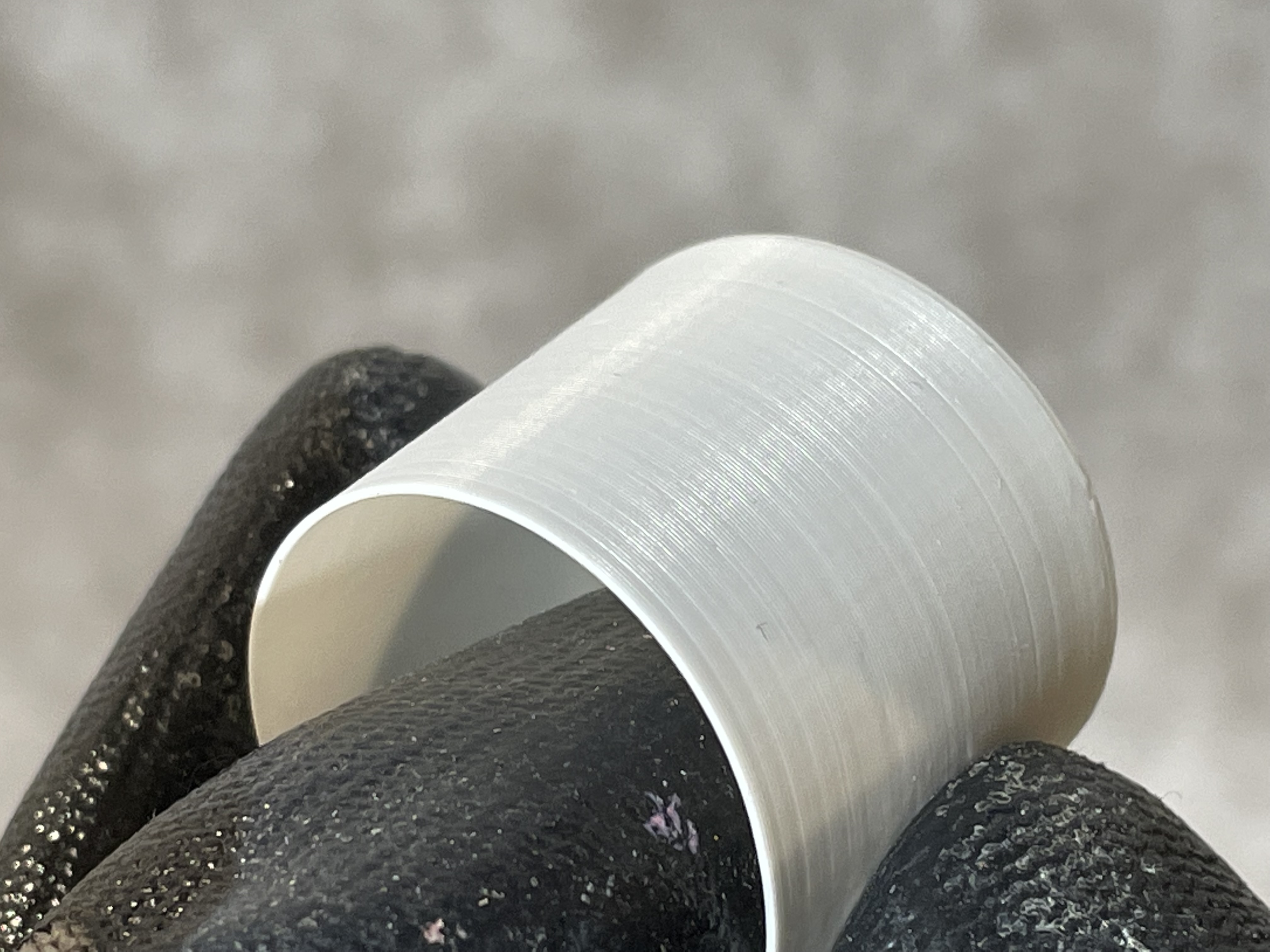

Воблинг - это периодические колебания стола вправо/влево, обычно, вызванные вращающимся винтом.
А что это за артефакт, который есть практически у всех, но большинство на него не обращают внимания? Избавиться бы хотелось, но там порядка 1 десятки отклонения (пробовал добавить flow до 125%,150% и сравнить выступ) странно хотеть такой точности от машинки из говна и палок.
Ещё было бы здорово увидеть такой принтер, на котором этого действительно нет, а не владелец фотографирует в выгодном свете.
Вон, раз уж тут с воронами сравнивать начали:
У них это ничем не закончилось, как я понял:
https://github.com/VoronDesign/Voron-Af ... r/issues/6
Хотелось бы всё же увидеть принтер без такой проблемы, иначе даже непонятно в какой стороне её искать.
