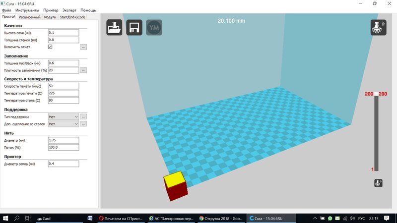

Да не двигается мышкой!
Или Кура кривая, или мышка, или руки... Или это не Кура, а, например, Симпли. В Симпли так просто не подвигаешь.
Beer100
Сообщения: 533
Откуда: Минск
Благодарил (а): 26 раз
Непрочитанное сообщение Beer100 » 22 июл 2018, 23:18
Да Кура у меня. И мышка обычная. Про руки не знаю. ))
Но не двигается ни как!

Непрочитанное сообщение Beer100 » 22 июл 2018, 23:21
Вот
Непрочитанное сообщение Alex Post » 22 июл 2018, 23:22
Клацаешь на модель левой кнопкой. Потом зажимаешь левую клавишу и двигаешь модель куда хочешь.

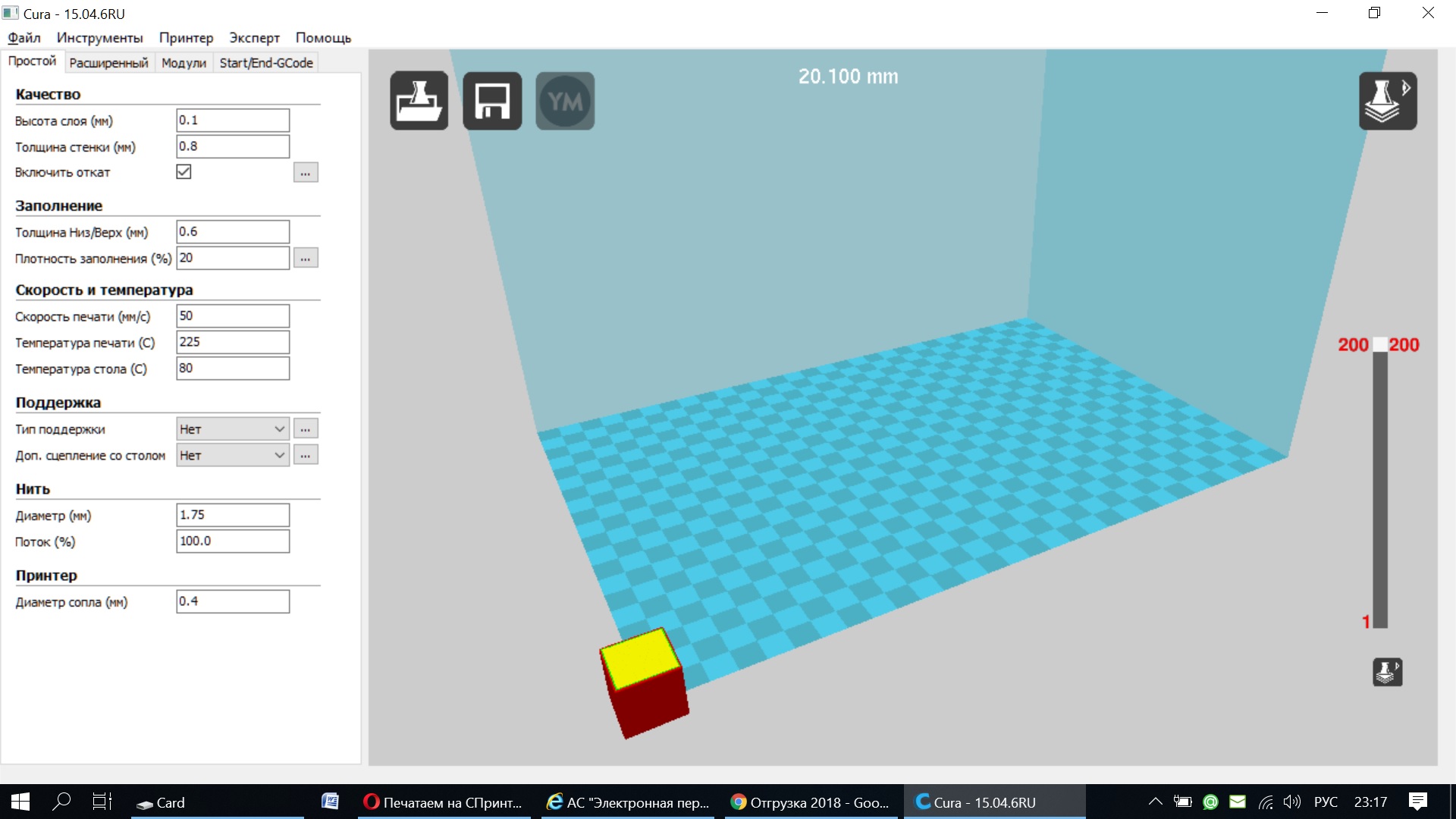

Непрочитанное сообщение Beer100 » 22 июл 2018, 23:23
Ну не двигается.
Это же самое естественное движение (спасибо за подробное описание). :lol: :idea:
Непрочитанное сообщение Alex Post » 22 июл 2018, 23:26
Попробуй клацнуть правой клавишей и выбрать "разложить автоматически".
Beer100
Сообщения: 533
Откуда: Минск
Непрочитанное сообщение Beer100 » 22 июл 2018, 23:28
Тоже не могу. Нет ни какой менюшки, при клацании правой.
Если зажать правую, то можно вращать весь стол с моделькой вместе.

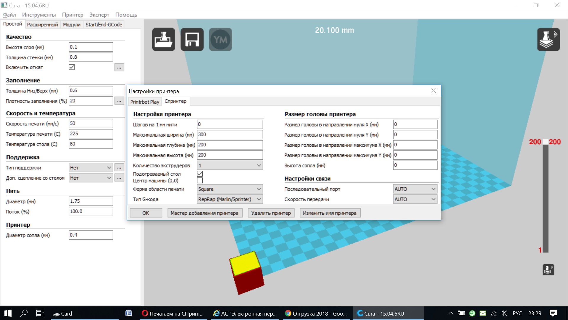

Непрочитанное сообщение Alex Post » 22 июл 2018, 23:28
А покажи настройки принтера?

Непрочитанное сообщение Beer100 » 22 июл 2018, 23:33
Ай, ай! Простите меня!!
Я загружаю в Кура модель в gcode!!!
