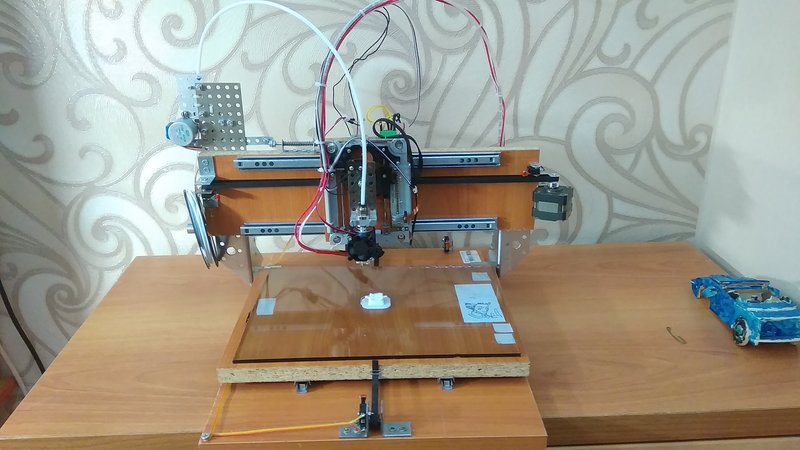

О каком столе речь, об этом? viewtopic.php?f=21&t=996&start=75#p47946
Сообщения: 792
Непрочитанное сообщение Vikent » 08 май 2020, 01:51
3D-SPrinter, Да, так это выглядело без малого полтора года назад, через пару дней после сборки.

Vikent писал(а):
08 май 2020, 01:51
Т.е. речь о дрыгостоле на мебельных направляющих? А здесь речь о консольном Z-столе на валах с магнитными прижимами.
Каким ценным опытом относительно крепления стола Вы хотите поделиться, если это принципиально разные конструкции?
