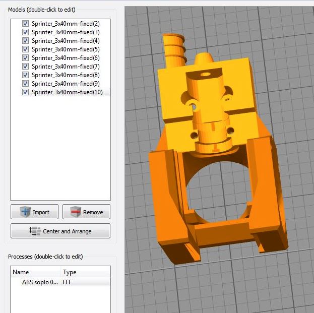

На десять независимых частей симпли твою модельку разделил и слайсит их как отдельные части с расстоянием между ними.
Только показывает, что он из разделил после нескольких манипуляций с настройками - а так одна модель, но слайсится - 10 штук отдельных моделей.

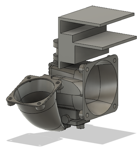

Поделюсь своей версией обдува. Почти первая модель у меня во Fusion 360.
Уже почти год висит и радует. Печатается без проблем.
Обдув Хотенда на 40-ке, обдув деталей - две 30-ки.
Держится как и штатный обдув, т.е. его легко снять в сборе (теоретически. Но у меня собрано так что без откручивания левого вентилятора - не снять :| ).
Воздуховоды обдува деталей симметричны-одинаковы

Lenivo, а через Netfabb модель чинить не пробовал? https://service.netfabb.com/login.php
ну там внутри модели полно геометрии лишней, а симпли ломается даже если грань не той стороной развернута:

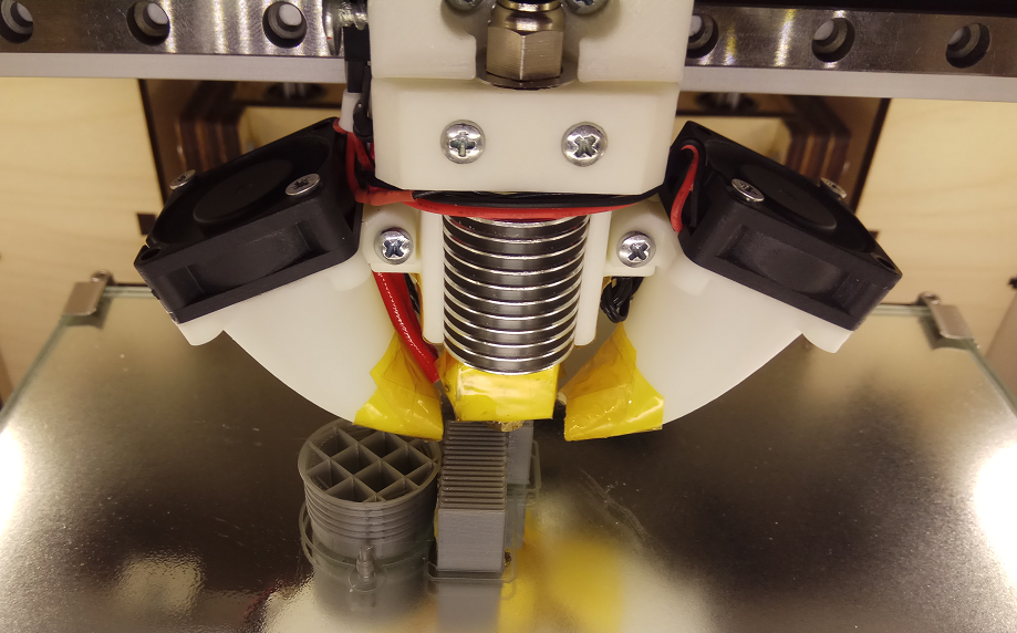

Непрочитанное сообщение Lenivo » 06 дек 2018, 09:07

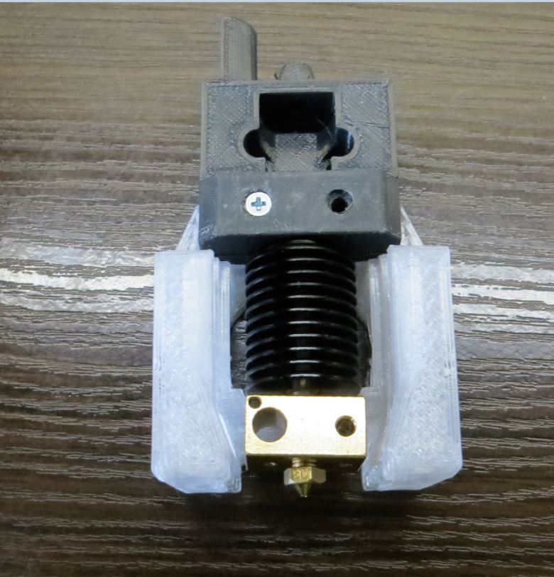

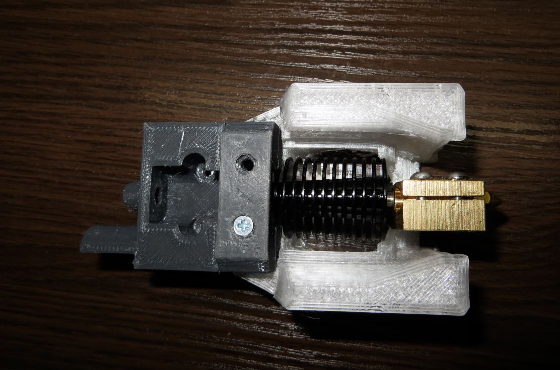

Самое прикольное, что основной блок вентиляторов собрался со стандартной накладкой от СПринтера - один в один. При чем накладка была распечатана давно , другим пластиком и другим соплом. Но, тоже всё подходит только для обычного нагревательного блока - а для ВУЛКАНО будет дуть слишком высоко.
Для обычного нагревательного блока можно два винта по бокам пластиковых моделек вкрутить и посадить на клей. Был бы АБС можно было бы просто склеить, а ПЕТГ только с винтами или шурупами. На фото просто вставлено друг в друга без клея и винтов.
Почему и пользуюсь Курой. Она 80% косяков на лету лечит. Не понимаю я этой упертости от разработчиков Симпли, можно же явные хотя б косяки править перед слайсингом. Даже Slic3r и тот много чего поправлять умеет, хоть и ругается при этом.
Непрочитанное сообщение Avtonomys » 06 дек 2018, 09:15
06 дек 2018, 09:10
ну в симпле есть автоматическое лечение, правда оно так лечит что все ломается еще больше, отверстия замыкает, дырки произвольной формы делает. по сути из детали делает просто прямоугольник :lol:
Непрочитанное сообщение Lenivo » 06 дек 2018, 09:34
С обычным нагревательным блоком.
У меня есть и Кура и Slic3r и Репитер. Но пользуюсь Симпли - привык и удобно. На самом деле за всё время пользования только второй раз столкнулся с такой ситуацией. Так как второй раз, быстро понял причину косяка печати. Но так как сейчас пользуюсь ВУЛКАНО нагревательным блоком размерчик мне не подходит всё равно.

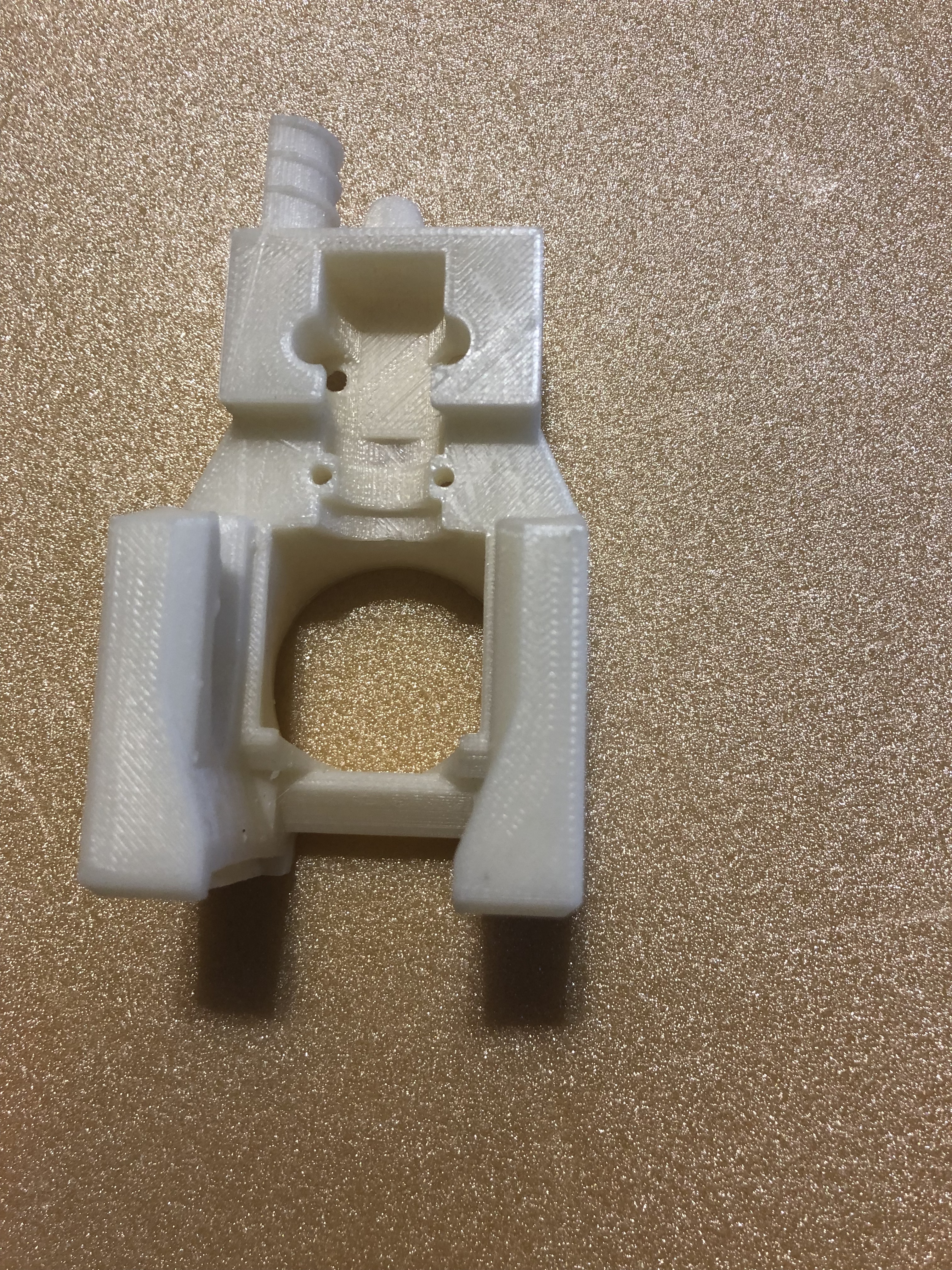

В Куре все нормально отпечаталось не думал что в другом слайсере проблемы будут

Вот и исходник: https://a360.co/2BTvlyp
Только это явно не образец для подражания :D
