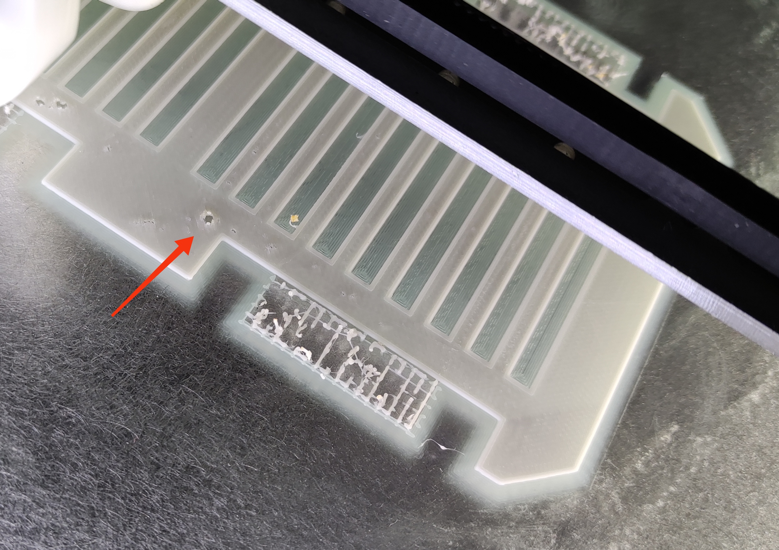

TDA
Сообщения: 55
Зарегистрирован: 24 ноя 2021, 00:56
Непрочитанное сообщение TDA » 24 ноя 2021, 01:03
Здравствуйте! Подскажите, пожалуйста, в чем может быть причина подобных лакун?
Sprinters: Pro Techno
Непрочитанное сообщение Mazayac » 24 ноя 2021, 03:47
TDA, проплешины в адгезивном слое стола, или сырой пластик, или великоват зазор до стола, или неоткалиброван экструдер и поэтому недоэкструзия, или великовата скорость первого слоя...
На одном хорошем стриме умный человек сказал, что многие относятся к 3D принтеру как к бытовому устройству, типа лазерного принтера. А в реальности надо думать о нём как о станке, у которого куча тонких настроек и особенностей, приходится расширять границы своего понимания, разбираться в физике происходящих процессов, свойствах материалов и так далее...
TDA
Сообщения: 55
Непрочитанное сообщение TDA » 24 ноя 2021, 07:43
Mazayac, спасибо за ответ! Начну с калибровки стола и белее тщательного нанесения слоя лака.

Непрочитанное сообщение Mazayac » 24 ноя 2021, 08:38
TDA писал(а):
24 ноя 2021, 07:43
Что используете?
TDA
Сообщения: 55
Непрочитанное сообщение TDA » 24 ноя 2021, 15:58
Mazayac писал(а):
24 ноя 2021, 08:38
Что используете?
Энтеродез

Сообщения: 2181
Поблагодарили: 285 раз
Непрочитанное сообщение Kaktus » 24 ноя 2021, 16:32
TDA, стекло с мылом помойте и руками не трогайте.
И скорость печати уменьшите - у вас колбаса рвется на поддержках, и на заполнении будет рваться.
