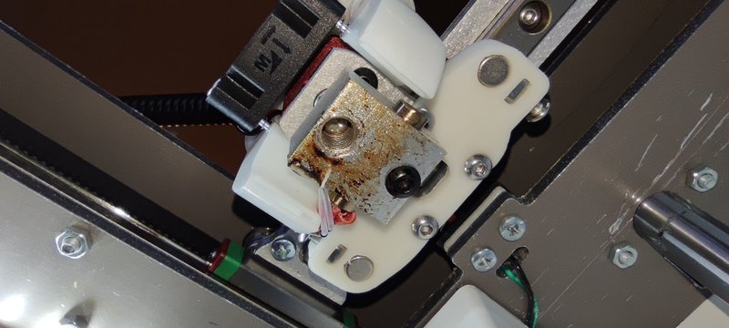

TDA
Сообщения: 55
Зарегистрирован: 24 ноя 2021, 00:56
Непрочитанное сообщение TDA » 30 ноя 2021, 07:36

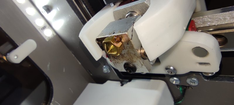

Трубка была забита пластиком. Но, он при нагревании, наверное, спокойно продавливается? Поменял сопло. После печати вот такая капля (см. фото). Сильнее затянуть сопло?
Sprinters: Pro Techno
Сообщения: 11053
Поблагодарили: 1045 раз
Непрочитанное сообщение 3D-SPrinter » 30 ноя 2021, 08:37
TDA писал(а):
30 ноя 2021, 07:36
Затянуть на горячую. И не очень сильно, а то можно соплу голову от хвостовика с резьбой оторвать.
