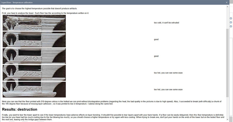

Правильнее температурную башню начепятать и посмотреть какая температура подходящая. У меня восемь голов с неповеренными термисторами прекрасно трудятся.
Непрочитанное сообщение Mazayac » 30 ноя 2021, 16:39
30 ноя 2021, 16:35
Этот способ не работает, если разница температур большая.
Я печатал башни от 220 до 260 (типа куда больше жечь, да и трубка до сопла была тогда, которой 250 уже не полезно). И получал "лучший результат - это 260" с хрупкими деталями. При реальных 220 градусах - ха-ха.
Непрочитанное сообщение Kaktus » 30 ноя 2021, 16:49
Mazayac, Так суть температурного теста - увидеть температуру при которой начинаются проблемы и выбрать максимально приемлемую.
Выжимка из СуперСлайсера:
Непрочитанное сообщение Mazayac » 30 ноя 2021, 17:06
30 ноя 2021, 16:49
Так невозможно увидеть температуру, при которой начинаются проблемы, если для этого надо зафигачить выше 300 градусов на сопло. И морально вряд ли кто готов (PTFE сжечь - как нефиг делать), и физически - Marlin, например, не даст больше 260 градусов с конфигом по умолчанию.
