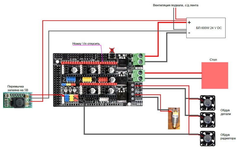

Собираю 333. Хочу спросить у многоопытных ещё раз про подключение питания. Тема несколько раз проходила фрагментами, но в полном виде для "Всё на +24В" + RAMPS1.6 не нашёл. Предлагаю для проверки схему в картинках.

GeoLeo писал(а):
23 сен 2019, 20:58
Добрый вечер! По-идее всё должно работать. Только предварительно проверьте напряжение на выходе DC-DC и ножку +5В на Рампсе. Потому что при подаче повышенного напряжения на общее низковольтное питание всей электроники - всё сгорит нафиг.
Плюс на все вентиляторы лучше тоже подать через отдельный DC-DC и питать их немного пониженным напряжением. Это избавит от их завываний и быстрого выхода из строя.
Непрочитанное сообщение Alex Post » 24 сен 2019, 06:36
Вентиляторы, я так понимаю, 24В в данной схеме? Ибо "обычные" 12В почти мгновенно уйдут к праотцам, выпустив магический белый дым. И еще непонятно, зачем тащить минус для обдува хотэнда с какого то дальнего пина, когда буквально рядом обитает разъем блока питания (с него же кстати, запитана вентиляция подвала и светодиодная лента). Но это так, мелкие придирки, если удобнее с пина - пусть с пина :)
Если ветряки все-таки 12В - то схему нужно изменить: добавить понижающий DC-DC для питания всех обдувов, а для обдува модели включить два ветряка последовательно.

Непрочитанное сообщение Stein » 24 сен 2019, 10:09
А как в такой схеме мега получает питание, когда ножка Vin отсутствует? Я хочу запитать понижайку от свободного разъема драйвера. Как думаете модуль mini360 потянет? До этого использовал преобразователь на LM2596, но у него значительные пульсации оказывается, хотя и с ним работало.

Непрочитанное сообщение 3D-SPrinter » 24 сен 2019, 11:42
Stein писал(а):
24 сен 2019, 10:09
Vin это вход перед стабилизатором Меги. А тут всё питается уже пониженными 5В с DC-DC.
Stein писал(а):
24 сен 2019, 10:09
Потянет.
Stein писал(а):
24 сен 2019, 10:09
Если работало, так и оставьте.

Непрочитанное сообщение Stein » 24 сен 2019, 13:32
24 сен 2019, 11:42
Получается питание идет через пин 5V? Вроде так нежелательно питать, но если пренебречь рекомендациями, получается можно подать эти 5 вольт и на пин VDD разъема драйвера?
