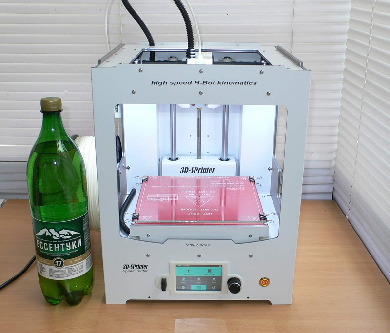

Сейчас уже есть два МИНИ. В 111-й с областью печати 100х100х100 влазит стол 120х120 https://aliexpress.ru/item/32642016031. ... 5824kpgiL1 .
В 111+ с областью печати 160х160х150 влазит стандартный стол 214х214 https://aliexpress.ru/item/32598744798. ... U9JKW&mp=1 .
Это 111 :
Это 111+ :

Там выигрыш в основном в самом распространённом и дешёвом столе и уменьшенных внешних габаритах принтера. И печатать очень удобно на просторном столе - сопло за прищепки никогда не задевает.
А вот для 222+ с областью печати 260х260х250 пришлось фрезеровать стол из алюминия 4 мм и клеить грелку на 220В 500Вт, что заметно удорожает сборку принтера.

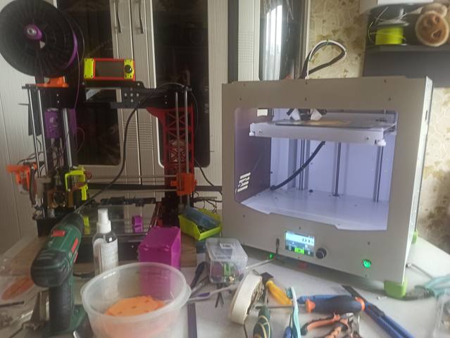

Dima Gerasimenko писал(а):

Да. В данный момент печатаю так (небольшой бардачёк в связи с ремонтом дома 8-) ):

Эх. Если в него собирать, стол придётся покупать или колхозить что то. Анетовский стол 219х219.
