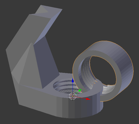

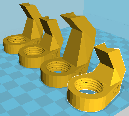

Надо заменить резьбу в этих деталях на другую ,к сожалению не накручивается на мой дремель...
http://www.thingiverse.com/thing:1024834
Нашел деталь с подходящей резьбой,не знаю ,возможно или нет..
Буду премного благодарен
Dremel_Gewindeadapter.rar
(401.11 КБ) 1083 скачивания
Re: Помощь с небольшими доработками STL
Непрочитанное сообщение AKDZG » 19 апр 2016, 14:41
Не удачно адаптер сориентирован :o ;)
Непрочитанное сообщение AKDZG » 19 апр 2016, 15:26
Готово! Но резьба кажется сильно крутой для печати. https://yadi.sk/d/2VIs1Ds3r7t3o

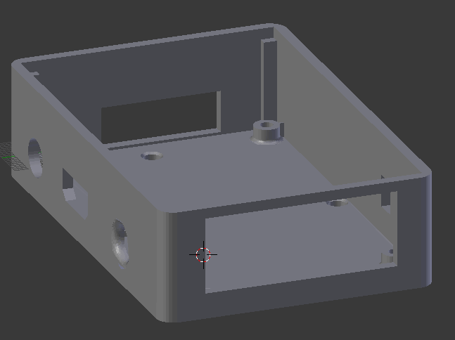

http://www.thingiverse.com/thing:1068457
Разделил модели и убрал перемычки у коробки.

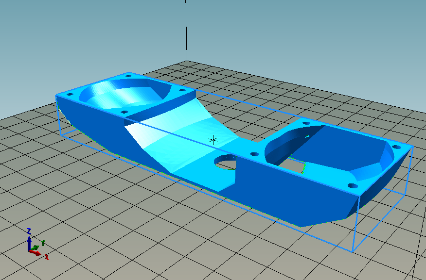

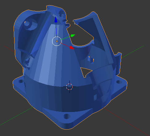

Доброго всем. Вылечите пожалуйста модельку обдува. А то дырявая вся
файл лежит здесь https://www.youmagine.com/designs/e3d-v ... ns-for-umo (Documents ) называется Super Neo Tko E3d Fan Cap
Непрочитанное сообщение AKDZG » 16 мар 2017, 07:04
kasper писал(а): Вылечите пожалуйста модельку обдува. А то дырявая вся
Посмотрел модель. В этих местах она слишком тонкая. Нужно ставить сопло с меньшим отверстием или смотреть в другом слайсере (не в Куре).

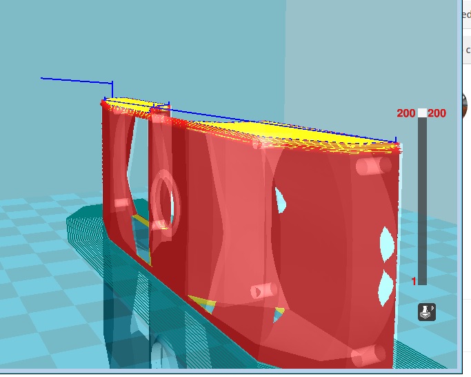

У меня нормально открывается все,почему у вас дырявая? Сопло 0.5 слой 0.3
Снимки
SuperNeoTkoE3d 1.png (52.77 КБ) 35591 просмотр
Непрочитанное сообщение AKDZG » 09 апр 2017, 05:21
Chpok писал(а): ↑
09 апр 2017, 03:28
Вот сюда посмотрите на послойном просмотре:

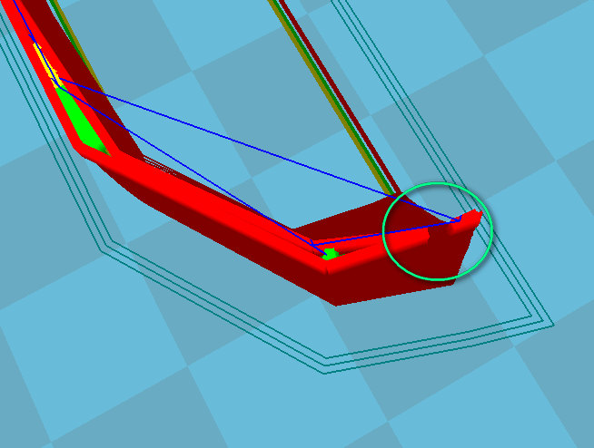

Привет. Прошу помощи в исправлении модели. В слайсере выглядит совершенно не так как в редакторе.
fortuneprofinal.rar
(70.8 КБ) 1099 скачиваний
Непрочитанное сообщение AKDZG » 10 май 2017, 07:19
sashokc писал(а): ↑
04 май 2017, 09:45
Вопрос уже решён?

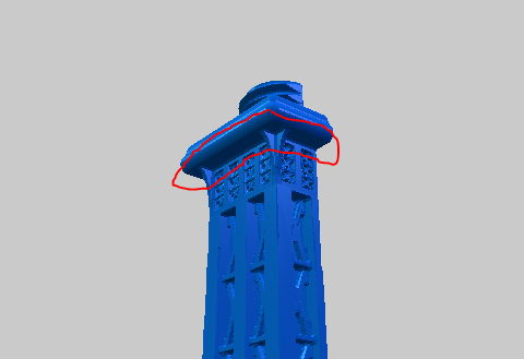

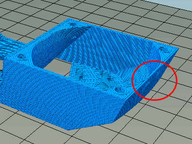

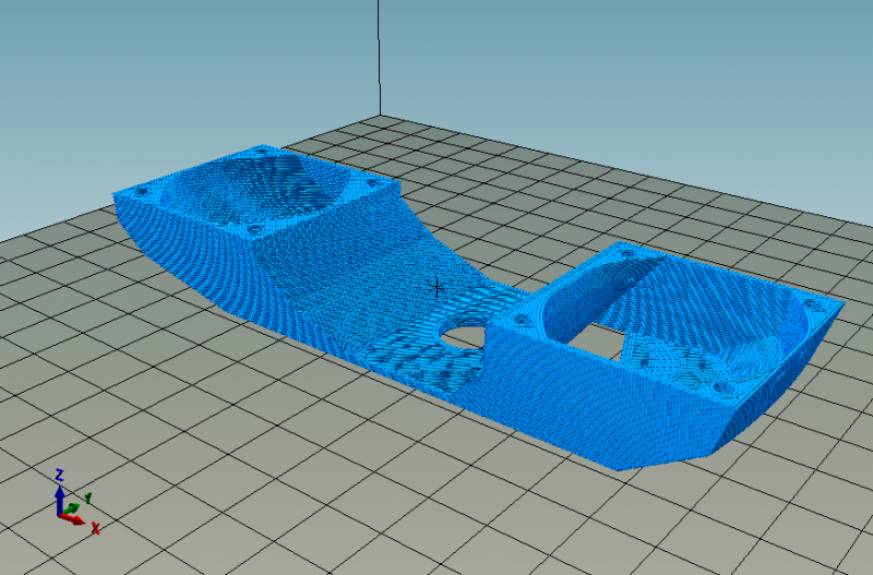

Всем привет, прошу помощи сообщества в исправлении 2 моделей. Хочу напечатать лампу в виде эфелевой башни: https://www.thingiverse.com/thing:2320595
Так как модель будет декоративная, хотелось получить приемлемое качество, не прибегая также к помощи поддержек.
На скриншоте я выделил проблемное место, можно ли сделать тут свесы под углом, как там небольшие треугольнички?
Таких деталей две, вот ссылка на архив: https://yadi.sk/d/g_qMqoIK3Jp6KS
Если при этом пострадают верхние ряды окошек, не страшно. Заранее благодарен за помощь!
