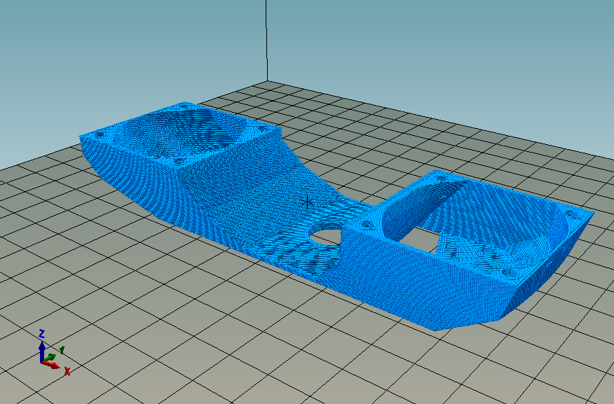

Доброго всем. Вылечите пожалуйста модельку обдува. А то дырявая вся
файл лежит здесь https://www.youmagine.com/designs/e3d-v ... ns-for-umo (Documents ) называется Super Neo Tko E3d Fan Cap
Re: Помощь с небольшими доработками STL
Непрочитанное сообщение AKDZG » 16 мар 2017, 07:04
kasper писал(а): Вылечите пожалуйста модельку обдува. А то дырявая вся
Посмотрел модель. В этих местах она слишком тонкая. Нужно ставить сопло с меньшим отверстием или смотреть в другом слайсере (не в Куре).

У меня нормально открывается все,почему у вас дырявая? Сопло 0.5 слой 0.3
Снимки
SuperNeoTkoE3d 1.png (52.77 КБ) 35599 просмотров
Непрочитанное сообщение AKDZG » 09 апр 2017, 05:21
Chpok писал(а): ↑
09 апр 2017, 03:28
Вот сюда посмотрите на послойном просмотре:
