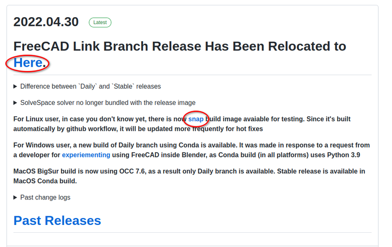

Чтойто не разберусь, как установить его в Кубунту (да и PopOS тоже)... Я правильно понимаю, что его собирать надо отсюда https://github.com/realthunder/FreeCAD_ ... 3/releases? С непривычки подгорает от инсталляций в Линукс)

Kaktus писал(а): ↑11 май 2022, 20:26Чтойто не разберусь, как установить его в Кубунту (да и PopOS тоже)... Я правильно понимаю, что его собирать надо отсюда https://github.com/realthunder/FreeCAD_ ... 3/releases? С непривычки подгорает от инсталляций в Линукс)
через Snap https://snapcraft.io/freecad-realthunder
