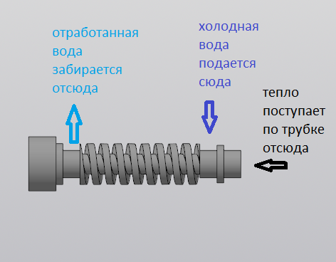

проектирую миниатюрный разборный теплообменник для хотенда 3д принтера
на картинке сердечник теплообменника.в собранном виде он будет внутри трубы и вода будет двигаться по спирали выравнивая температуру и отводя лишнее тепло
как обычно стоит сделать шаг в сторону от распространенных конструкций и готовых формул для расчета нет
можно конечно сделать с запасом по мощности и не парится но запас это лишняя масса на печатающей головке что негативно сказывается на скорости
зы работать будет с очень легким директ экструдером в термокамере охлаждая кроме хотенда воздух обдувающий сопло

не понятно, в каком смысле теплообменник для хотенда? термобарьер? или вы собираетесь на данном дивайсе охлаждать выходящую из термобарьера хотенда воду?
Если это термобарьер для хотенда то так он не будет работать, нет сужения между горящей и холодной частью барьера( горловины) где металла в минимальном количестве.

термобарьер будет вставляться внутрь этой части
монолитной деталью не сделать потому что разные требования к теплопроводности
теплообменник по сути эквивалент радиатора у воздушной системы охлаждения

ну что сказать, пробуйте, но имейте ввиду что водянка должна быть безопасной для продолжительной эксплуатации 3д бота.Показанное вами решение смахивает на установку кожуха на е3д (V5,V6) хотенд что не является технически безопасным решением именно из за разного коэф. расширения чехла и радиатора, а так же способа крепления чехла к радиатору и ее опрессовки.nds писал(а): ↑15 сен 2019, 17:17монолитной деталью не сделать потому что разные требования к теплопроводности

Поддерживаю Robert Sa, блок водянки на хотэнде нужно делать в виде герметичного заранее собранного блока, не связанного с системой подачи прутка. Все эти кожухи-резинки могут быть на стадии эксперимента, но "на постоянку" такое ставить не стоит.
Re: Любые вопросы и споры по теме СВО
там резиновые кольца зажатые по всей площади будут
такое соединение спокойно 6 атмосфер держит, а сердечник и кожух из одного материала - д16
термобарьер отдельная деталь из стали вставляемая внутрь сердечника
- Благодарил (а): 334 раза
Если отдельная и все из Д16 - тогда гуд. Я просто из рисунка понял, что эта "спираль" и есть термобарьер.

Необходимо не забывать то что один из основных плюсов созданных в данной ветке хотендов является их тепловая инерционность в случае аварийной и/или резкой остановки насоса циркуляции. Такое стечение обстоятельств приводит к термо гидро удару из за того что вода больше не циркулирует внутри водяной рубахи и вода вскипает. Как пример объем воды в моей разработке равен 0,7мл не больше. Не понятно как себя будут вести торцевые прокладки без доп. принудительного прижима если такие тепловые резкие воздействия будут приводить к кипячению воды в рубахе. Одним словом, удачи вам в вашем начинании, я пока к сожалению не вижу правильной конструкции водяной рубахи у вас.nds писал(а): ↑16 сен 2019, 18:40термобарьер отдельная деталь из стали вставляемая внутрь сердечника
