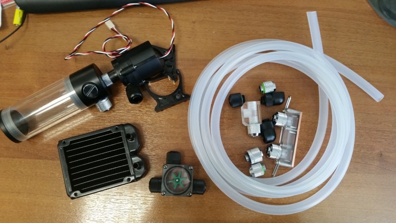

Прибыла посылка с поднебесной.
http://vfl.ru/fotos/f50528f917355544.html
По результатамосмотра: угловые фитинги безумно тяжелые, около 40гр/шт. У меня водоблок весит 33гр. в проекте. Было бы удобно, но отказать.
Фитинги которые заказывал отдельно - тоже тяжелые, самыми легкими оказались фитинги с акрилового тройника - 20гр/шт. Их и поставлю на водоблок. Трубка толстовата. Наверное, надо было брать Ду 6мм. Но фитинги под нее - только пагоды. Их надо обжимать хомутами что тоже вес.
Радиатор, помпа и водоблок на драйвера - супер.
Начинаю делать крепления на принтер и не спеша монтировать систему прямо на работающую машину :)
