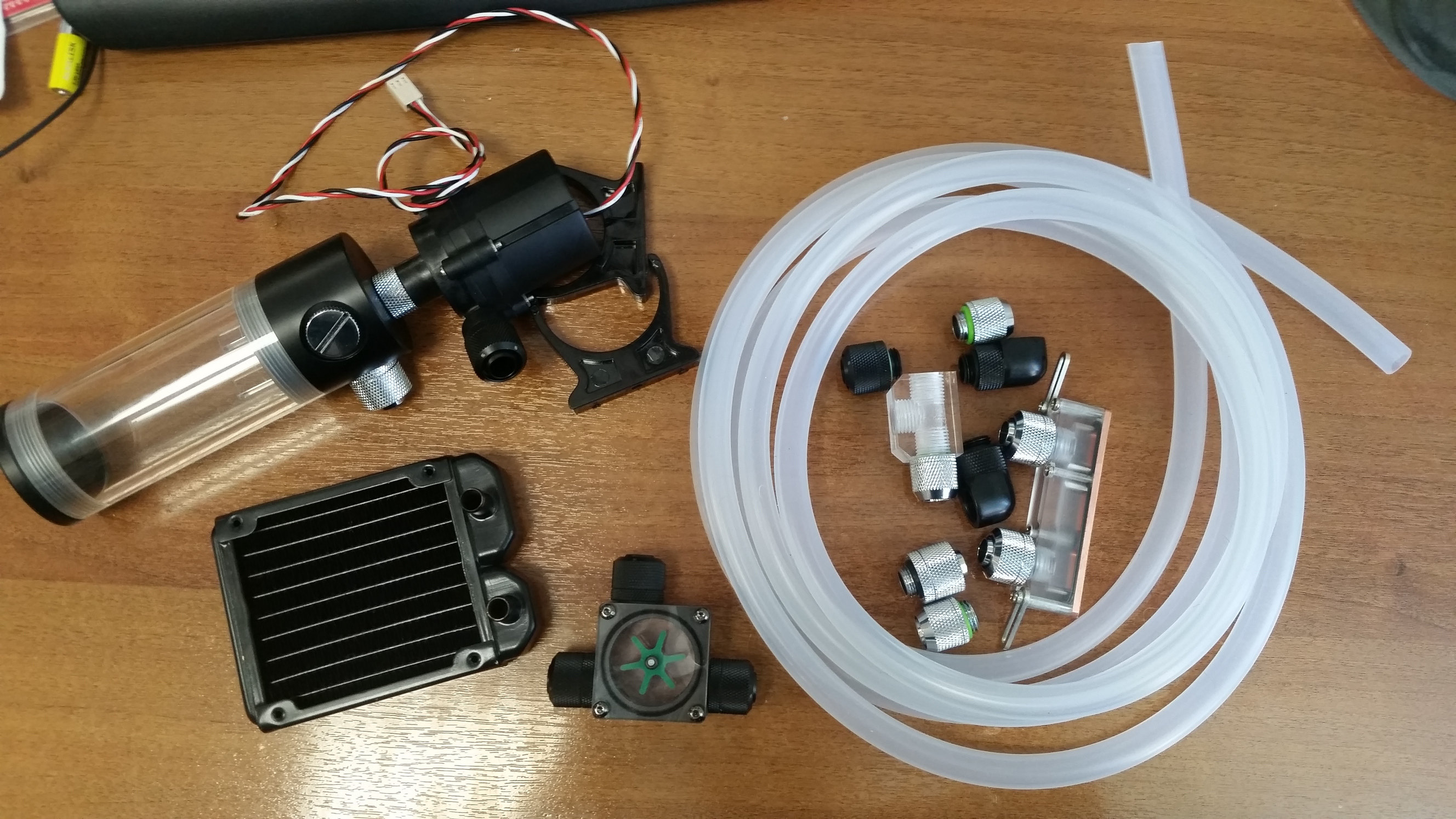

http://vfl.ru/fotos/93451a9417233841.html

- Радиатор
- помпа с колбой
- водоблок для драйверов (отлично ставится на MKS Gen, с RAMPS будут проблемы)
- контроль потока
- тройник
- фиттинг 1
- фиттинг 2
- звезда программы - водоблок для головы. Пока прототип, пошел во фрезеровку с небольшими правками в некотором количестве. Может быть кому-то еще интересно будет.
Заказано список 2 заказан и едет, список 1 пока в размышлениях. Может кто какую идею подкинет.
