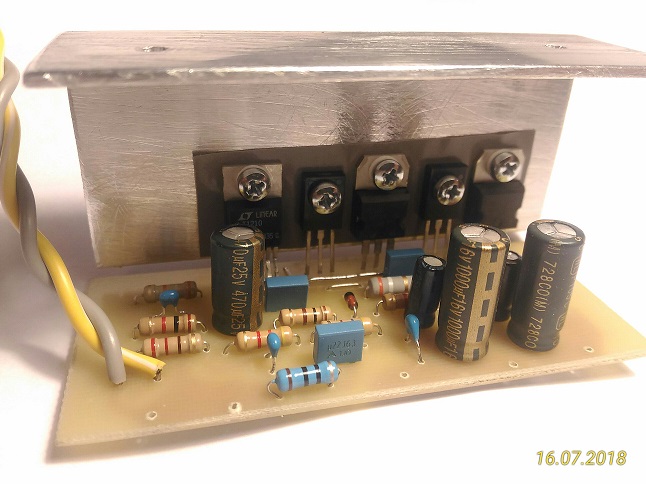

Собрал я таки "Динамит", после "Усилителя на LM3886 c хорошим звучанием от Audiomaniac " http://ldsound.ru/usilitel-na-lm3886-c- ... 50-vt4-om/. У LM-ки казалось маловато баса.
Рисунок платы немного изменил
Сначала один канал попробовал +второй канал с LM-кой:
Показалось интересно - спаял второй канал
Первое впечатление- услышал детали басовых партий, бас стал основополагающим. Минут через десять чувствую что-то не так.
Переключаю назад - и понимаю,что у LT есть бас, есть солирующий инструмент а остальные инструменты в тени, остальных инструментов почти не слышно, сцены нет.
Акустика Monitor Audio Silver S6, ЦАП АК4490+АК4118 +XMOS.

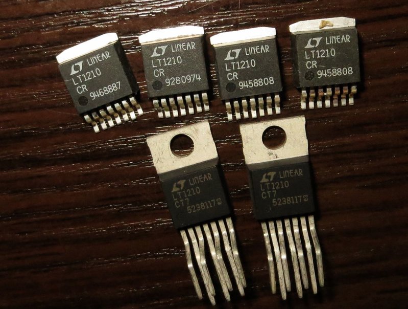

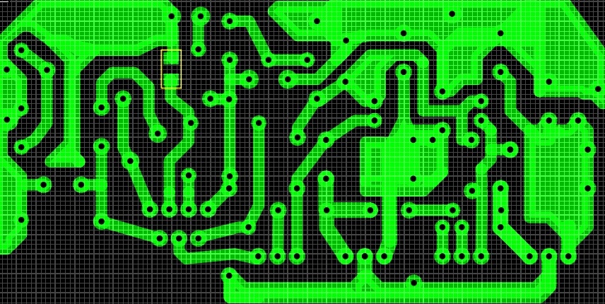

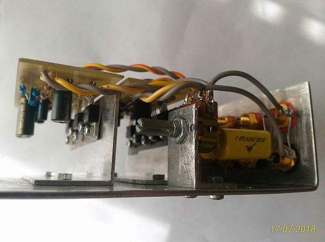

Один канал Динамита

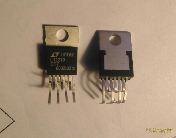

У LT-шек ноги были гнуты нестандартно. Наверное фейк
LT1210 покупал к Китае https://ru.aliexpress.com/item/LT1210CT ... 33edyogos5

Непрочитанное сообщение Lenivo » 21 июл 2018, 12:55
odme писал(а):
21 июл 2018, 11:59
Один канал Динамита
А какие силовые транзисторы поставили?
Можете попробовать запустить схему без умащающих транзисторов - на одной LТ - на слабенькой акустике(или высоко чувствительной) и послушать работу микросхемы. Вам то надо всего-то посмотреть согласование НЧ/СЧ/ВЧ.
У меня такие LT1210

Непрочитанное сообщение odme » 21 июл 2018, 13:37
Lenivo писал(а):
21 июл 2018, 12:55
BD911/BD912

На мой взгляд, проблема с частотным балансом (тембром) АС элементарно решается с помощью софтового эквалайзера. И для этого совсем необязательно искать усилитель с задранными ВЧ. Тем более, что в самом усилителе общий тембр определяется копеечными конденсаторами и резисторами во входных ФВЧ и ФНЧ фильтрах. Потому довольно забавно наблюдать, как люди меняют целиком дорогостоящие усилители вместо нескольких копеечных радиодеталей. :) Да ещё и пространно рассуждают, какой покупной усилитель звучит лучше / хуже в плане тембра. А звучат они всего лишь в соответствии со вкусом разработчика - кому-то нравится больше ВЧ, кому-то меньше. :lol: То же самое и с кроссоверами АС - можно сделать любой тембр в соответствии с собственным вкусом, поменяв всего лишь резисторы (аттенюаторы) в СЧ и ВЧ каналах фильтров. ;)
Опять же, на мой взгляд, актуально менять усилители на более быстрые и мощные. Основное отличие усилителей на LM-ке и LT-шке это скорость нарастания сигнала на выходе 8 и 200 В/мкс. Более быстрый усилитель чётче играет бас и лучше успевает на ВЧ. А ультрабыстрый усилитель с полевиками (мосфетами) на выходе ещё и имеет более низкое выходное сопротивление и более высокую мощность. То же касается и динамиков - динамики с мощным мотором и маленьким эквивалентным объёмом, да ещё и с быстрым, мощным усилителем играют лучше, чем лопухи с маленьким магнитом и медленным, дохлым усилителем. Просто они лучше успевают двигать диффузор динамика вслед за музыкальным сигналом, и в этом нет никакой магии. ;)

Наверное я не совсем правильно обрисовал картину с LTусилителем. У него нет проблем с СЧ и ВЧ -они хороши, причём ВЧ даже красивее чем у LM-ки, но только когда инструмент солирует или рядом. Т.е. воспроизведение в центре, пространства вправо-влево нет, как будто за ширмой звукопоглощающей. У усилителя на LM-ке со сценой полный порядок- очень красиво.
