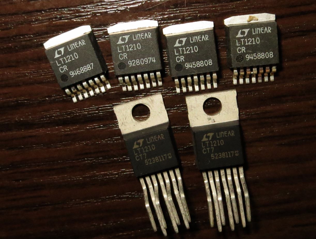

У LT-шек ноги были гнуты нестандартно. Наверное фейк
LT1210 покупал к Китае https://ru.aliexpress.com/item/LT1210CT ... 33edyogos5

У меня такие LT1210
