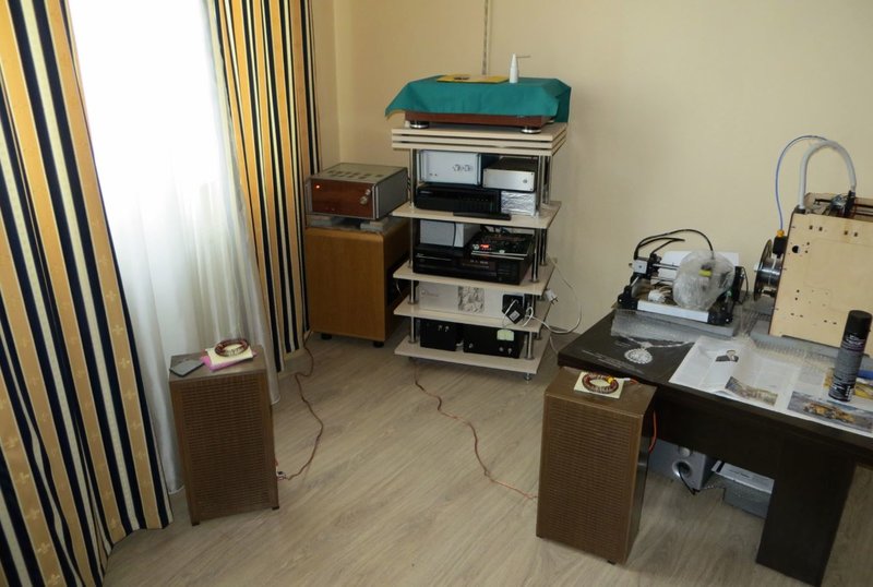

Решил позавчера переместить усилок и погонять его с проверенными источниками звука.

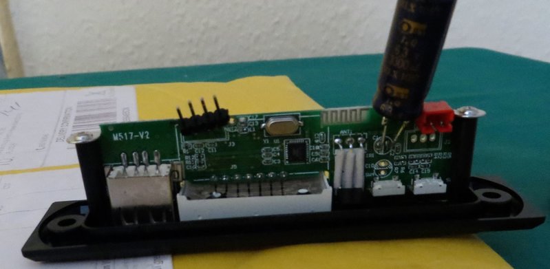

Усилок не сыгрался с колонками из основной системы, поэтому подключил тестовые колонки TELEFUNKEN Hi-Fi Klangbox WB 61H (очень сильно проапгрейженные по кроссоверу и с заменой пищалок на динамики Изофон, ввиду того, один ВЧ динамик был сгоревший, а в штатном кроссовере все электролиты высохли). Подключены акустическими проводами ценовой категории 400 рублей за метр (действительно медными , а не стальными с омеднением за 70 рублей метр). Разъёмы бана по 20 рублей штука - стальные никелированные. Провода то тестовые, лет шесть без надобности в коробке лежали без разъёмов.... Разъёмы менять надо..... но в наличии были только эти, их и поставил....

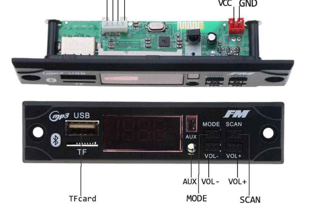

Пробовал два китайских модуля - Один играет только МР3 и WAV c USB флэшки, есть FM-tuner. Максимальная поддержка формата MP3 320 кбит/с. С ПДУ(пульт дистанционного управления).
Китайский МР3 модуль 9.JPG (47.46 КБ) 6769 просмотров

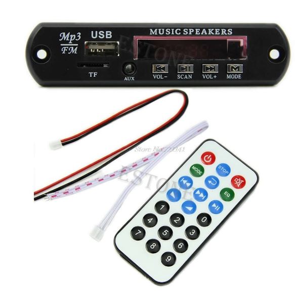

Другой Kebidu - USB/TF/Bluetooth/FM/ играет всё форматы MP3/WMA/WAV/FLAC, APE .Максимальная поддержка формата MP3 320 кбит/с. С ПДУ.
Китайский МР3 модуль 8.JPG (74.89 КБ) 6769 просмотров

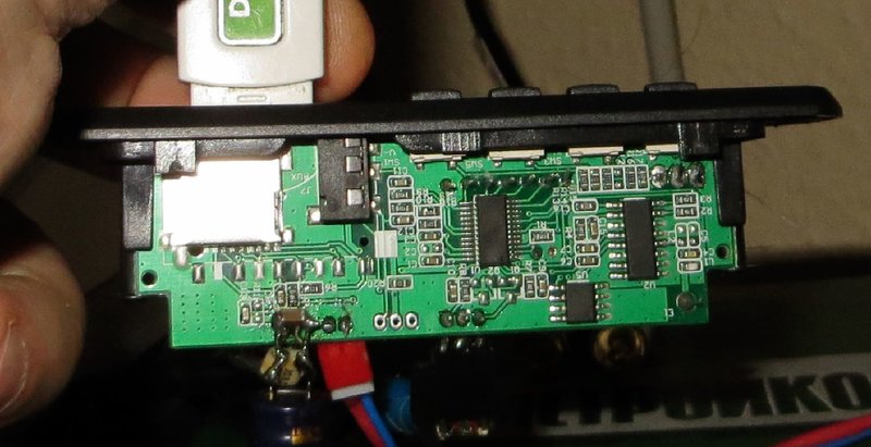

Отличаются микросхемами - первый
Второй

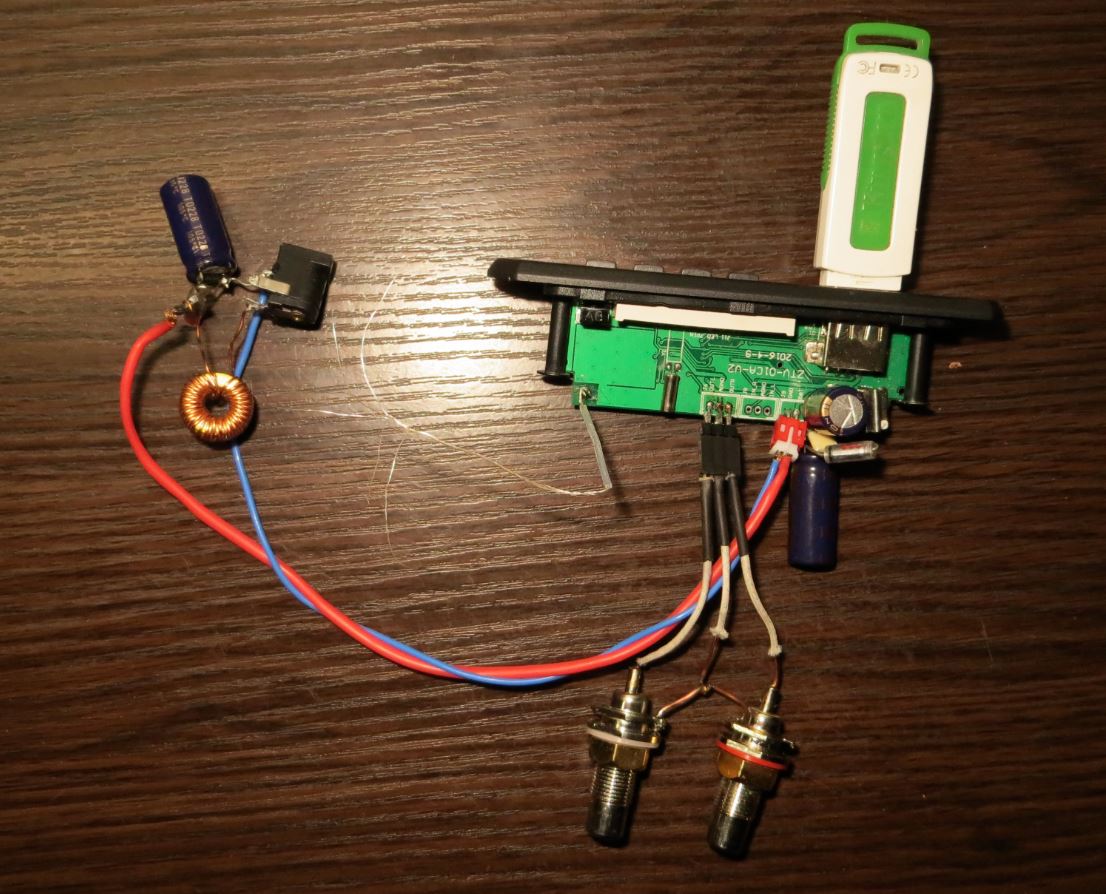

Я перепаял на обоих модулях конденсаторы после стабилизатора - вместо 100 мкф поставил 3300 мкф*6,3 вольта и зашунтировал полистиролом.
Плюс спаял до стабилизатора проводок с дросселем и конденсатором на питании.
- Провод питания подходил к обоим модулям. Межблочный кабель - 1 м длиной спаял из микрофонного провода витая пара в экране. Медные провода в полиэтиленовой изоляции и в медном экране. Покупал как провод произведённый в России - за 40 рублей метр. Разъёмы RCA - китайские по 150 рублей штука (самые дешёвые стоят 20 рублей). Эти разъёмы латунные с фальшивой позолотой. С другой стороны обычный штырьковый разъём - в 3D -принтере это стандартные разъёмы, вроде DUPON называются. Кабель один на два модуля.

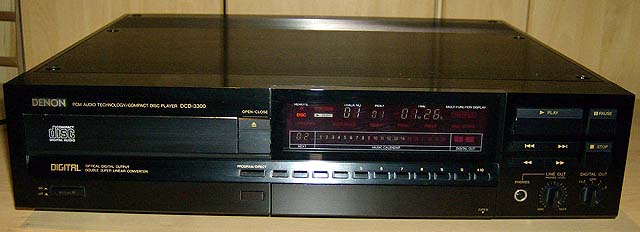

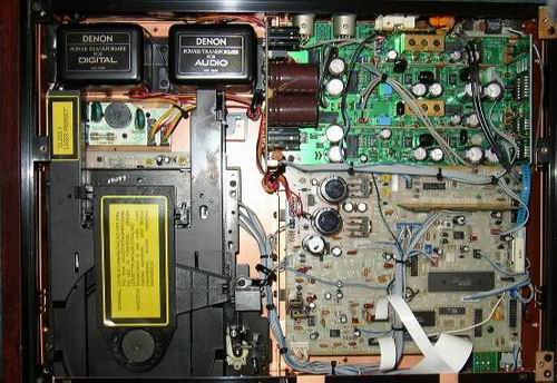

Так вот первый модуль без блютуза переиграл модуль с блютузом в чистую с разгромным счётом. Мало того на файлах WAV - сграбленных с CD диска, переиграл этот же CD диск на DENON DCD-3300 с межблочным кабелем КАРДАС ценовой категории 15 т.р с медными разъёмами с родиевым покрытием. Данный РАБОТАЮЩИЙ проигрыватель и сейчас продают по ценам около 15-20 т.р. , а с неработающей головкой за 10 т.р. ............. Одно только Денон выдавал сигнал в тра раза больше по амплитуде, чем китайские модули, но усиления хватало и для работы с китайскими модулями.....
denondcd3300 1.jpg (36.56 КБ) 6769 просмотров
dcd3300 - 1.jpg (54.46 КБ) 6769 просмотров

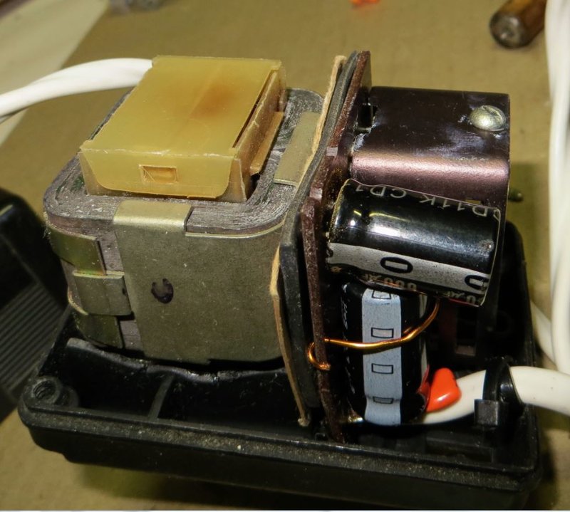

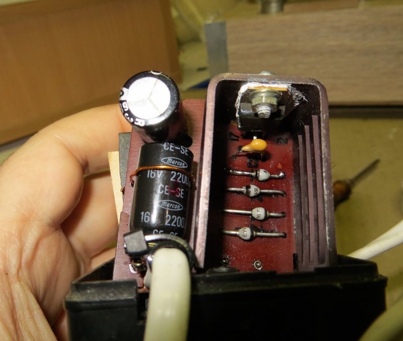

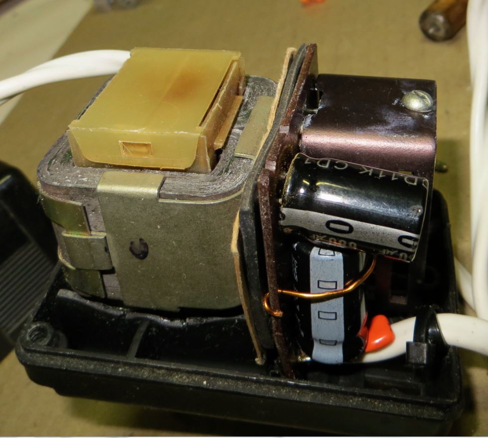

Блок питания стабилизированный на 9 вольт 0,8 А - делался для питания Ардуинок :lol:
Диоды ультрафаст BYV26...... эти диоды очень хвалили для аудиоустройств на СУНДУКЕ ........ вот паял для Ардуинок, а сгодились здесь..
Самое главное это провод - стоит медный 0,75 кв.м. - обычный сетевой провод Российского производства из хозмага. Китайские провода обычно стальные с омеднением - сильно звук портят.....Хотя тут стоял тонкий проводок из лужёной меди, и с ним Ардуинки гасли при старте шаговых двигателей. А такой провод поставил и все работало на слабеньких шаговых двигателях или при одном 4401..... Питание для тестирования движков и драйверов было сделано, чтоб с большим блоком питания не связываться....

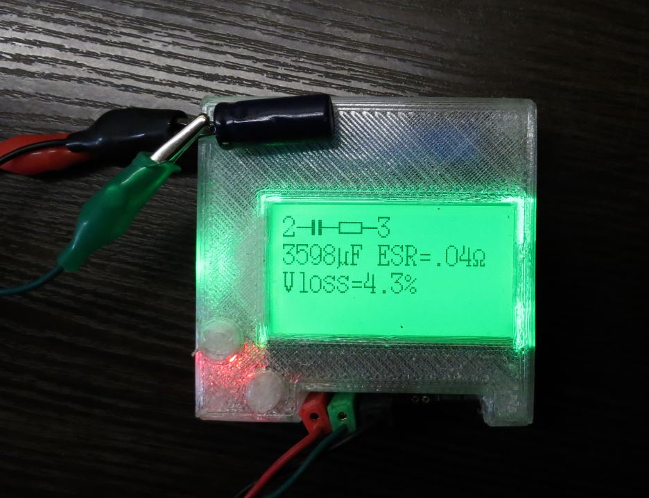

Непрочитанное сообщение Lenivo » 12 окт 2019, 14:31
Да уточню в китайские модули впаивались отобранные конденсаторы.
С очень низким ESR и большой емкостью.И шунтировались дополнительно плёночными конденсаторами, у которых прибор показывал ESR=0 и утечку равную "0". Бывают пленочные конденсаторы их одной партии - у них параметры хуже электролитов, такие вот ставить не надо.
И даже с такой модернизацией второй блок играл очень похабно.
А у первого блока было проникновение сигнала FM-тюнера в сигнал от проигрывателя. Поэтому приходилось ставить тюнер на частоты между станциями, чтоб включился внутренний MUTE и тогда помех проигрывателю нет.

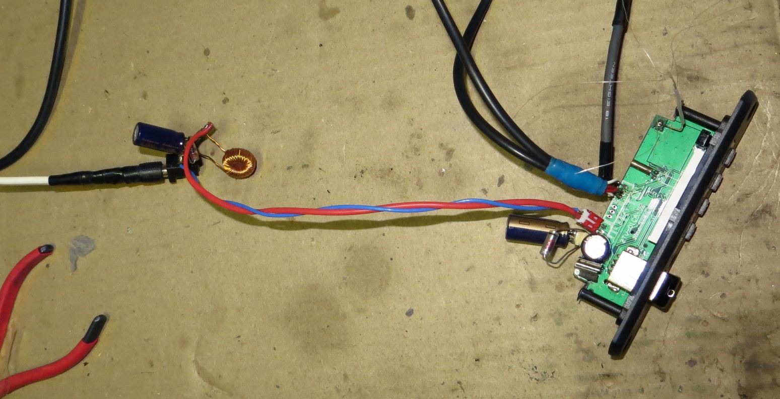

Спаял переходник на нормальный межблочный кабель и цифровые фильтр перепаял на нормальный конденсатор и модуль стал играть нормально на основной системе тоже....... Только МР3 касячит, а файлы без сжатия очень даже хорошо воспроизводятся. Правда без ретуши - если хреновый файл, то и слушать нельзя.... Ничего не сглаживает.... все как есть показывает. Зато звук на всю комнату развернул.... вообще пикольно...
Только фирменные разъёмы в несколько раз дороже этого модуля..... а они ведь не портятся - поиграют здесь, а если понадобятся можно и в другое место их поставить.
