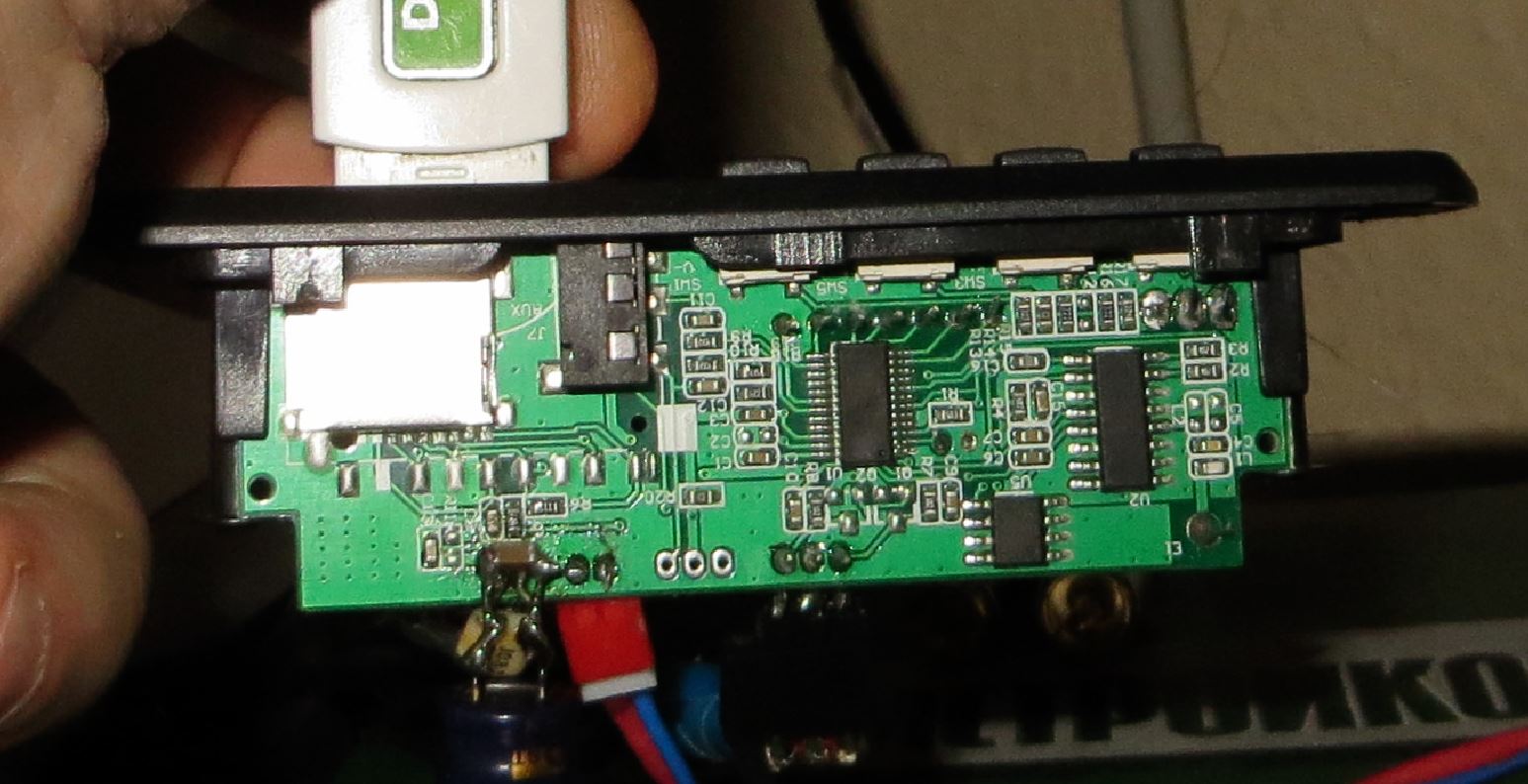

Пробовал два китайских модуля - Один играет только МР3 и WAV c USB флэшки, есть FM-tuner. Максимальная поддержка формата MP3 320 кбит/с. С ПДУ(пульт дистанционного управления).

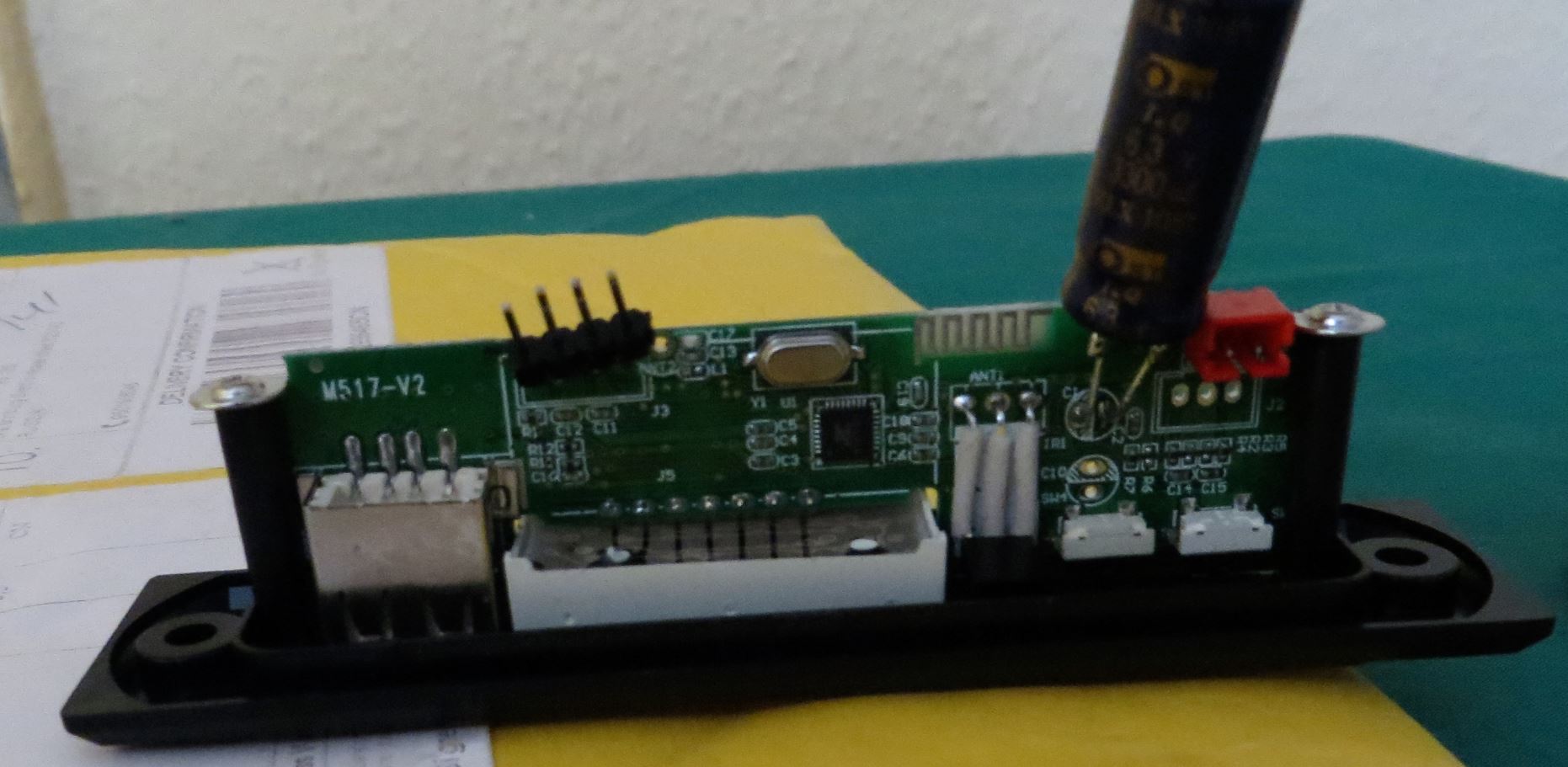

Другой Kebidu - USB/TF/Bluetooth/FM/ играет всё форматы MP3/WMA/WAV/FLAC, APE .Максимальная поддержка формата MP3 320 кбит/с. С ПДУ.

Отличаются микросхемами - первый
Второй
Я перепаял на обоих модулях конденсаторы после стабилизатора - вместо 100 мкф поставил 3300 мкф*6,3 вольта и зашунтировал полистиролом.
Плюс спаял до стабилизатора проводок с дросселем и конденсатором на питании.

Блин надо искать модули с БЛЮТУЗОМ, но с нормальным звуком как у первого модуля..... У первого модуля звук очень хорош..... Там три микросхемы - Микросхема тюнера, микросхема энергонезависимой памяти atmel611 и процессор с цапом bcj191c.1........ На процессор данных не нашёл....

С очень низким ESR и большой емкостью.И шунтировались дополнительно плёночными конденсаторами, у которых прибор показывал ESR=0 и утечку равную "0". Бывают пленочные конденсаторы их одной партии - у них параметры хуже электролитов, такие вот ставить не надо.
И даже с такой модернизацией второй блок играл очень похабно.
А у первого блока было проникновение сигнала FM-тюнера в сигнал от проигрывателя. Поэтому приходилось ставить тюнер на частоты между станциями, чтоб включился внутренний MUTE и тогда помех проигрывателю нет.

Спаял переходник на нормальный межблочный кабель и цифровые фильтр перепаял на нормальный конденсатор и модуль стал играть нормально на основной системе тоже....... Только МР3 касячит, а файлы без сжатия очень даже хорошо воспроизводятся. Правда без ретуши - если хреновый файл, то и слушать нельзя.... Ничего не сглаживает.... все как есть показывает. Зато звук на всю комнату развернул.... вообще пикольно...
