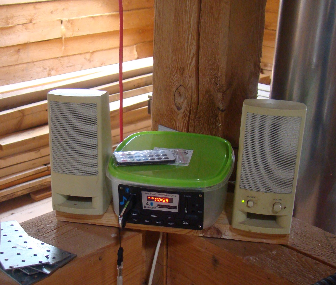

Моей платке D-класса не хватило. Развел-протравил уже платку предусилочка на NE5532-спаяю на неделе.
Вообще, бумбокс как-то тяжело идет- собрал все возможные неприятности: фиговые динамики, шумы от ноутбучного блока питания, несогласованность по напряжению между блочком мр3 и усилком...
Летний экспромт download/file.php?id=9752&mode=view - такого не предвещал...
