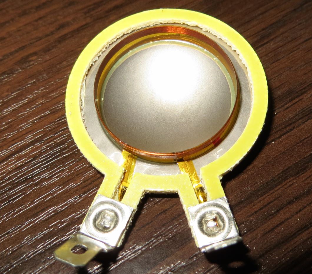

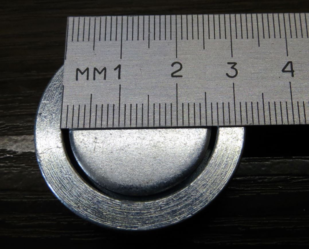

Finlemho РУПОРНЫЙ твитер TX600 -сам рупор и драйвер в сборе.
https://ru.aliexpress.com/item/32400178416.html
Китайские рупорные динамики, те которые разборные, если не нравится как играют, то рекомендубт разобрать продуть и собрать снова АККУРАТНО и соблюдая все зазоры. У меня получилось что пара играла чуть по разному - я просто разобрал, продул и собрал, аккуратно мембрану плотно прижал к рупору. И они стали играть одинаково и более мягко. Похоже были перекосы мембраны при установке. Достаточно интересные динамики - сильно реагируют на качество конденсатора на пути сигнала в фильтре кроссовера. Обычные МКР и МЕТ конденсаторы просто гробят их звук..........Лучше собирать сборный конденсатор - МКР+слюда в серебре(1000 пф)+ фольговый полистирол (1000 пф).
