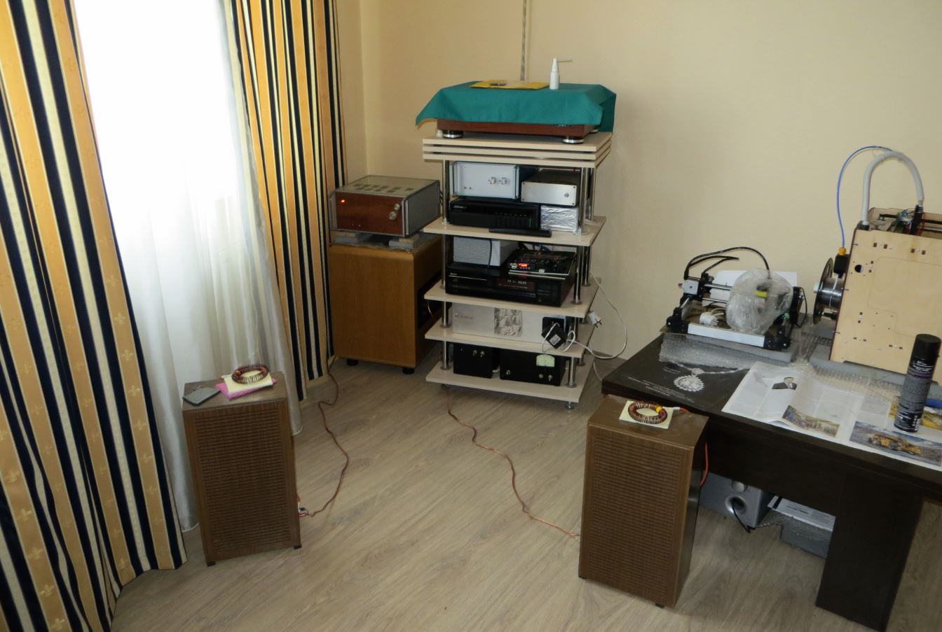

Усилок не сыгрался с колонками из основной системы, поэтому подключил тестовые колонки TELEFUNKEN Hi-Fi Klangbox WB 61H (очень сильно проапгрейженные по кроссоверу и с заменой пищалок на динамики Изофон, ввиду того, один ВЧ динамик был сгоревший, а в штатном кроссовере все электролиты высохли). Подключены акустическими проводами ценовой категории 400 рублей за метр (действительно медными , а не стальными с омеднением за 70 рублей метр). Разъёмы бана по 20 рублей штука - стальные никелированные. Провода то тестовые, лет шесть без надобности в коробке лежали без разъёмов.... Разъёмы менять надо..... но в наличии были только эти, их и поставил....

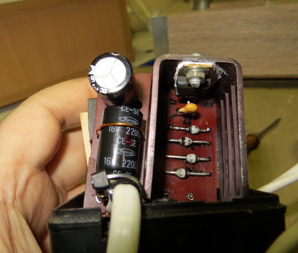

Блок питания стабилизированный на 9 вольт 0,8 А - делался для питания Ардуинок :lol:
Диоды ультрафаст BYV26...... эти диоды очень хвалили для аудиоустройств на СУНДУКЕ ........ вот паял для Ардуинок, а сгодились здесь..
Самое главное это провод - стоит медный 0,75 кв.м. - обычный сетевой провод Российского производства из хозмага. Китайские провода обычно стальные с омеднением - сильно звук портят.....Хотя тут стоял тонкий проводок из лужёной меди, и с ним Ардуинки гасли при старте шаговых двигателей. А такой провод поставил и все работало на слабеньких шаговых двигателях или при одном 4401..... Питание для тестирования движков и драйверов было сделано, чтоб с большим блоком питания не связываться....
