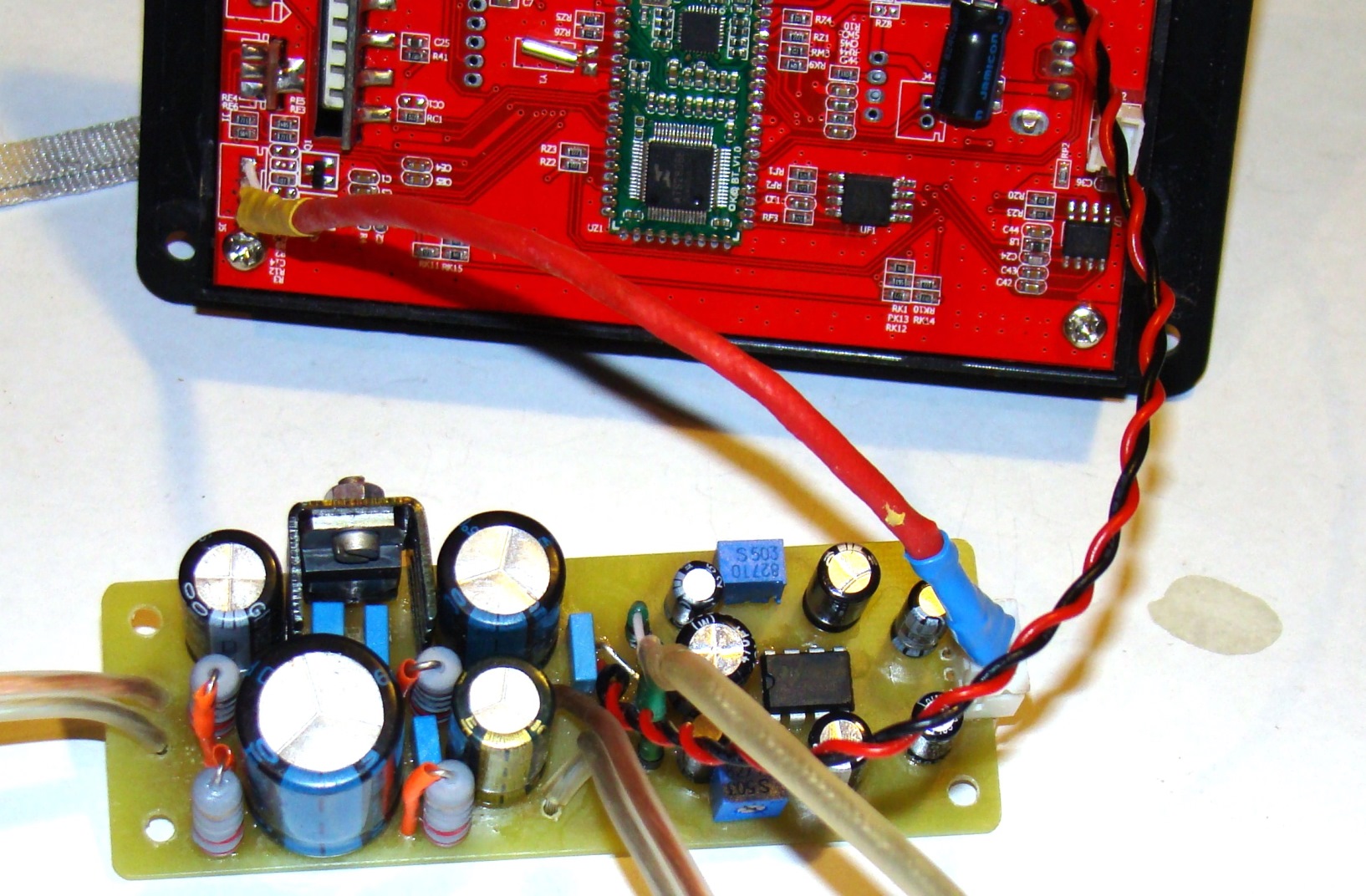

В общем, решил отработать в другой логике- на усилителе выставлен коэф.усиления 10 (20 дБ), с фабрики. При моем питании размах напряжения на выходе до входа в клип-около 17,5 В. Ну накрутил на предусилителе, чтобы размах на входе в усил стал 17,5/10=1,7В.
Громкости теперь завались :lol:
На фотке- платка пред и "БП" в одном флаконе.

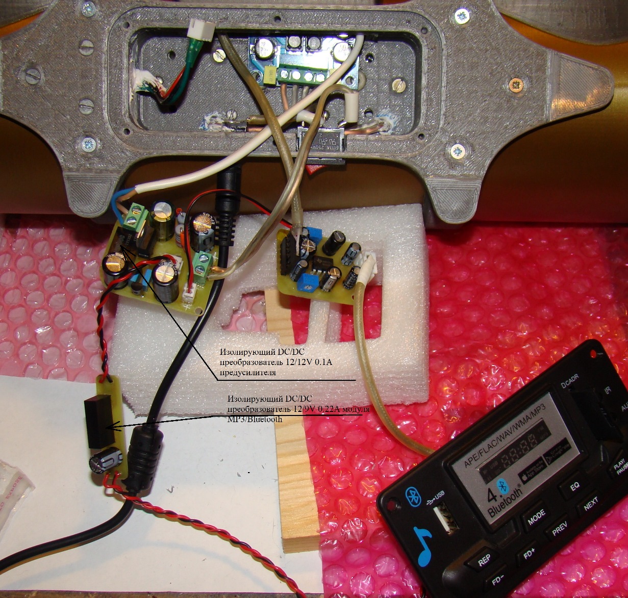

Непрочитанное сообщение lopuh » 14 дек 2019, 20:12
После пары недель возни победил в бумбоксе шумы от MP3/Bluetooth модуля, которые появились при запитывании МР3- модуля от общего источника питания с платкой усилителя. Попытки разрыва земляных петель, развязывания земель при помощи резиков и дросселей к желаемому результату не привели...
Развязал через изолирующие DC/DC преобразователи https://www.chipdip.ru/product/am2d-120 ... m1p-1212sz.

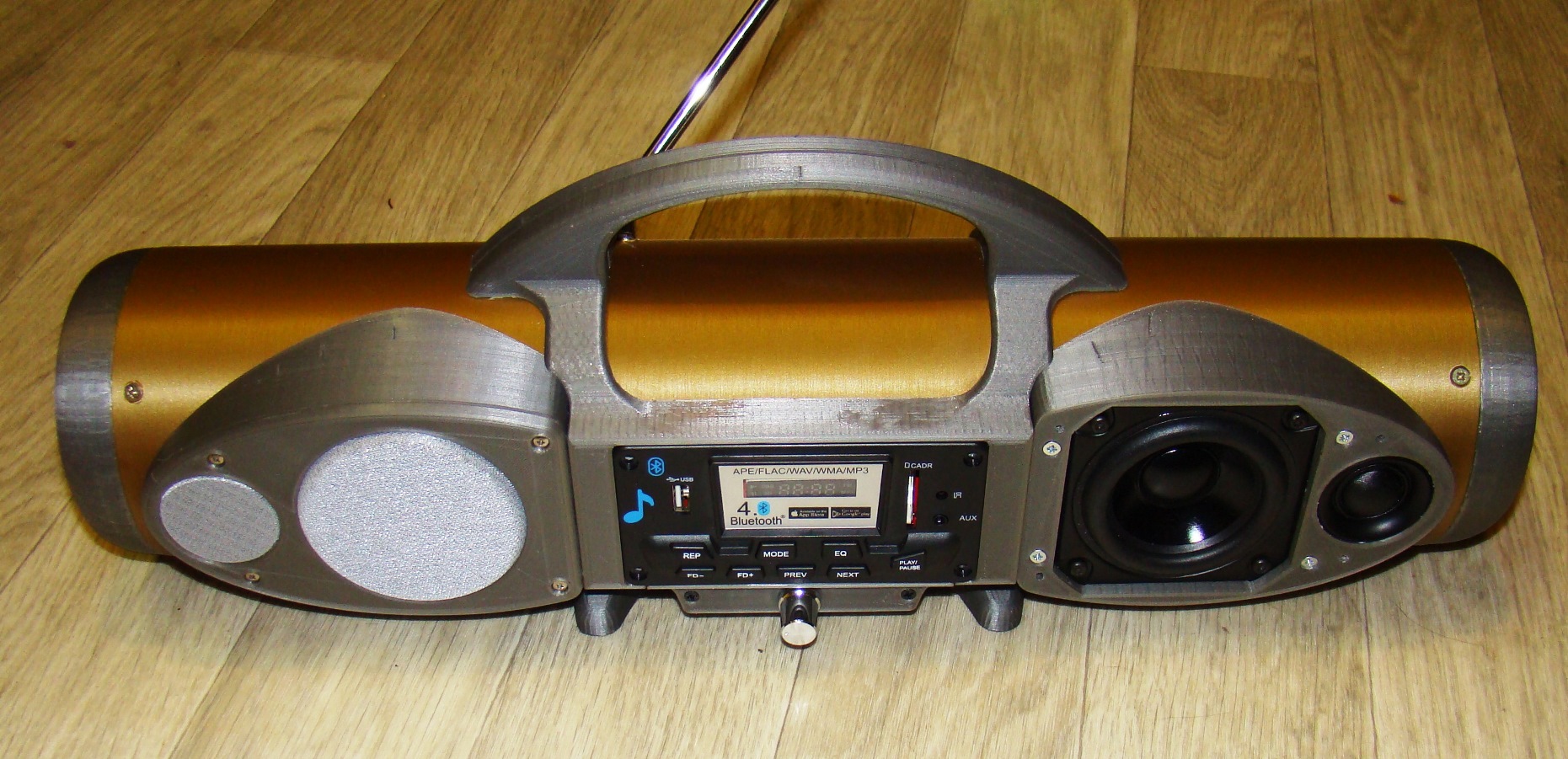

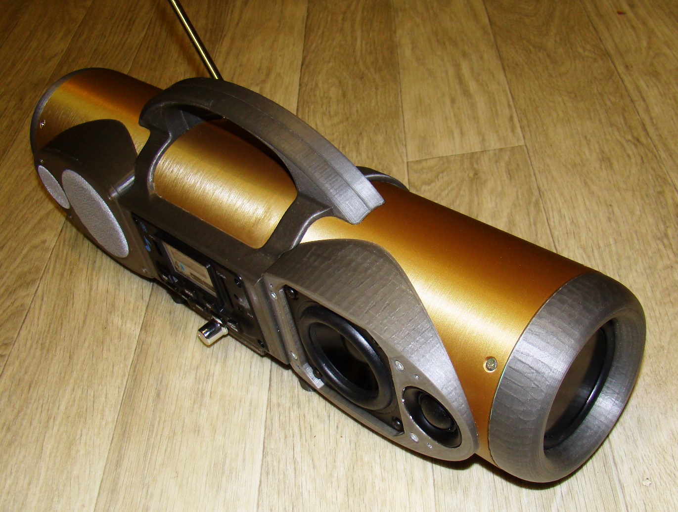

Докладываюсь: практически закончил бумбокс, осталось какие-нибудь ножки организовать и раздобыть винтиков с приличными головками-прикрутить гриль.
НЧ динамики, кстати, китаец прислал новые, удалось его убедить, что был брак.
От пассивных излучателей ожидал большего. Не очень эффективно помогают. Возможно, зря старался раздувать объем колонки (почти, как под фазик). Да и резинка в них дубоватая. Резонанс у пассивников ниже, чем НЧ динамик может что-то нормально воспроизвести, поэтом ожидаемого "Тых-Тых" нету (что хорошо :) ) Вообще, конечно, второй раз такую штуку делал бы по-другому. Начиная с выбора динамиков, и заканчивая объемами под электронику. Очень тесно, неудобный монтаж, с учетом того что пришлось накрутить по питанию.

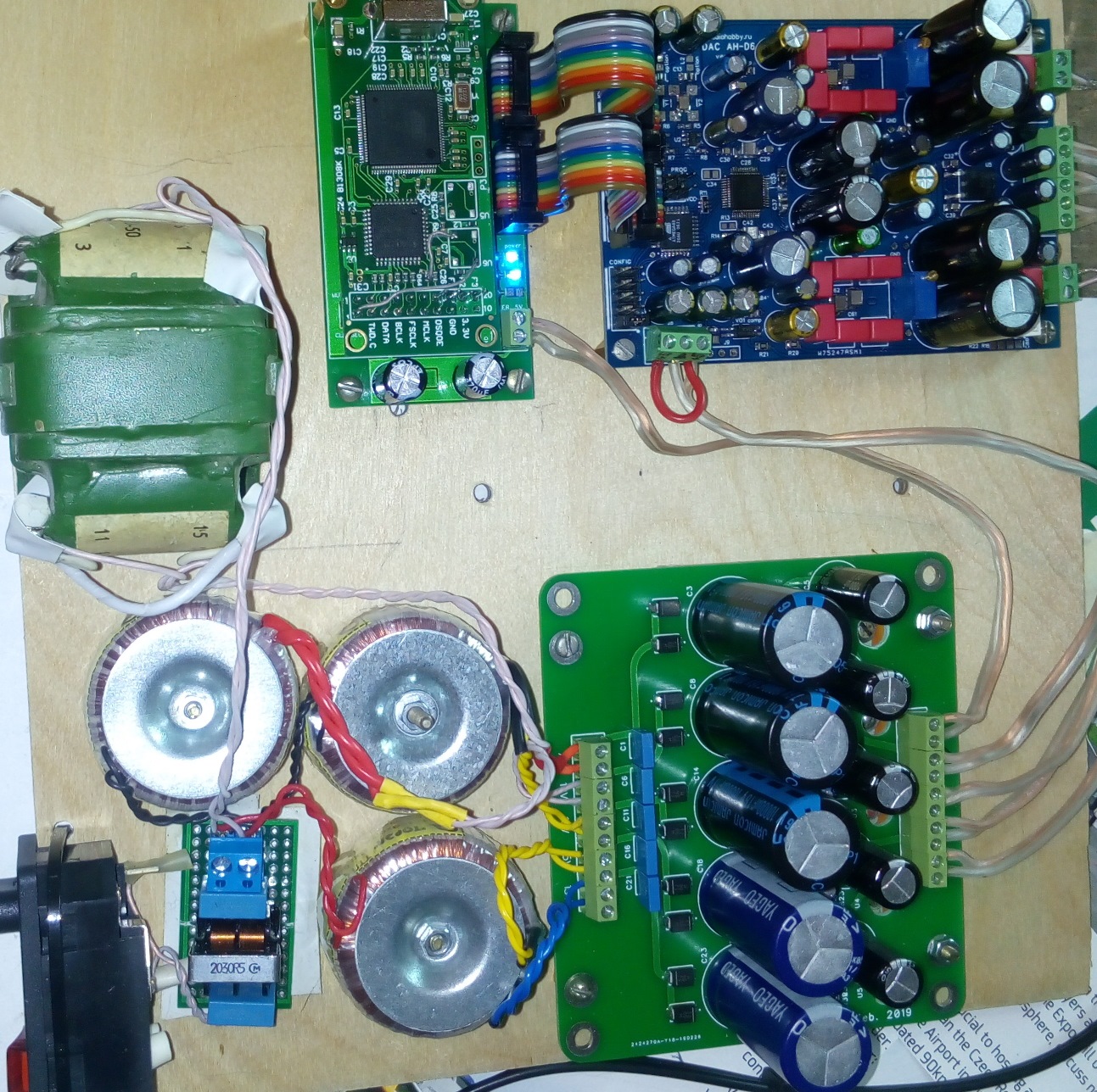

Непрочитанное сообщение lopuh » 12 янв 2020, 13:22
Запустил свой экземпляр ЦАП: http://audiohobby.ru/vysokokachestvenny ... ya-20.html
Пришлось повозиться, что-то последнее время не получается, чтобы деталек напаял- и все работает :)
