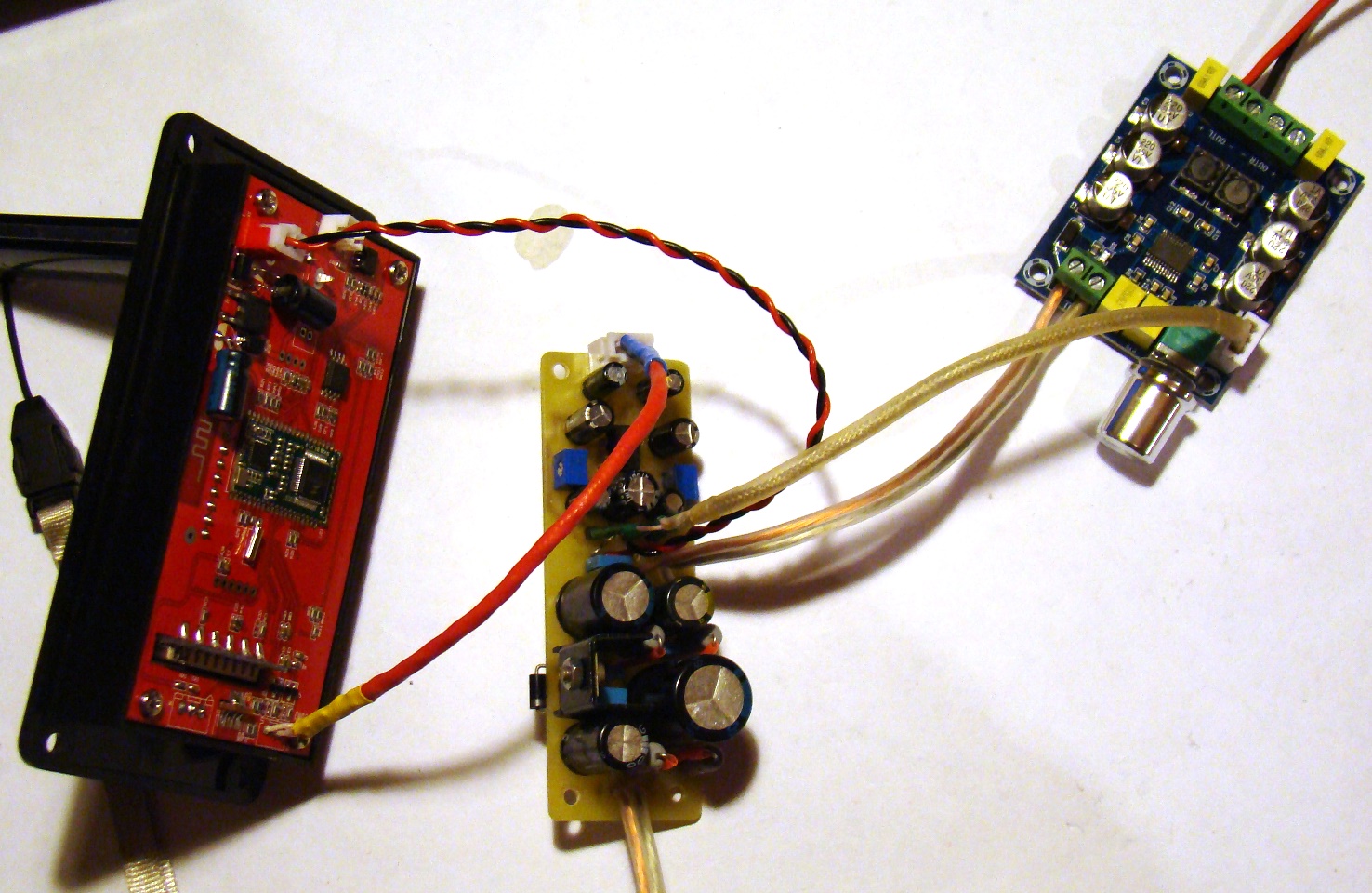

Моей платке D-класса не хватило.
Очень странно. Я пробовал с пятью патами разных усилителей D-класса и все играли ..... да, качество звука было плохое, но громкость была нормальная.
Там могут быть несогласованны каскады, попробуй поставить разделительный конденсатор.... электролит на 2-10 мкф, сперва.... Может усилитель просто "сяжает" выход модуля по токовой нагрузке....
lopuh
Сообщения: 582
Благодарил (а): 22 раза
Re: Звук. Общая тема
Непрочитанное сообщение lopuh » 21 ноя 2019, 00:55
Lenivo писал(а):
20 ноя 2019, 18:16
Там на платке усилка стоят разделительные конденсаторы по 1 мкФ.
В общем, решил отработать в другой логике- на усилителе выставлен коэф.усиления 10 (20 дБ), с фабрики. При моем питании размах напряжения на выходе до входа в клип-около 17,5 В. Ну накрутил на предусилителе, чтобы размах на входе в усил стал 17,5/10=1,7В.
Громкости теперь завались :lol:
На фотке- платка пред и "БП" в одном флаконе.

После пары недель возни победил в бумбоксе шумы от MP3/Bluetooth модуля, которые появились при запитывании МР3- модуля от общего источника питания с платкой усилителя. Попытки разрыва земляных петель, развязывания земель при помощи резиков и дросселей к желаемому результату не привели...
Развязал через изолирующие DC/DC преобразователи https://www.chipdip.ru/product/am2d-120 ... m1p-1212sz.
