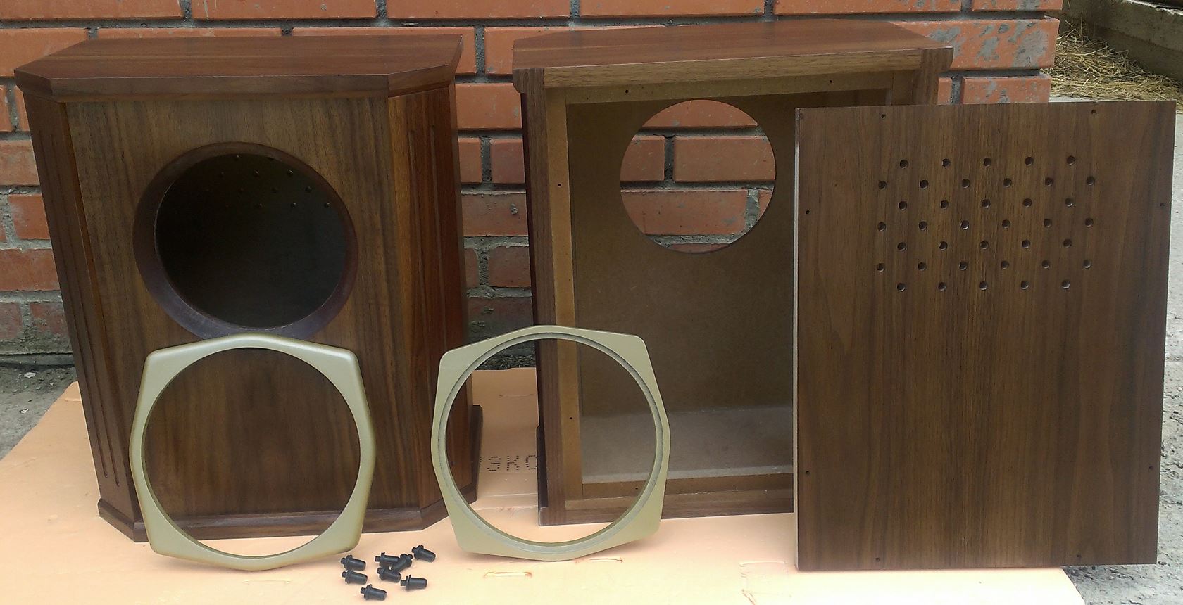

У Меня тоже ПАС на основных колонках и тоже третий корпус и пятый или шестой вариант акустического оформления. Только Корпуса я заказывал - под Таной с отделкой натуральным шпоном ореха. Звук Таноев мне не нравится, а вот форма корпусов очень.
Корпуса, безусловно, добротные. Я тоже раньше упражнялся с массивом и натуральной фанировкой. Но в результате перешёл таки на "дешёвую и сердитую" плёнку. У той же 3М есть очень достойные по качеству плёнки, которые реально лучше шпона смотрятся и не царапаются ногтем, как модные ваксы и пропитки для шпона.
