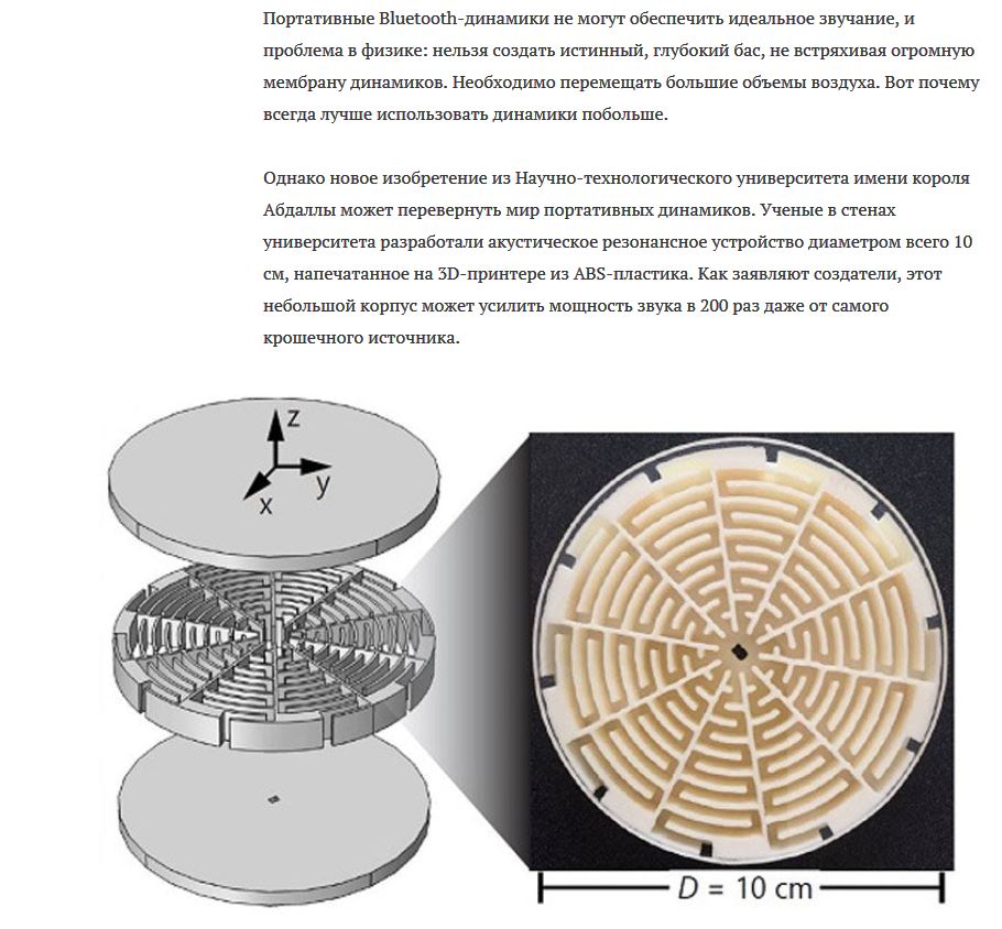

Тут на соседнем ресурсе занятную вещицу опубликовали - резонатор для усиления Баса на портативных динамиках, с моделью для печати АБС пластиком.
Модель, которую сделал товарищ s_asha,
BASS_Rezonator.zip
(130.65 КБ) 120 скачиваний
И оригинал статьи на английском:
Bass_rezonator2.zip
(673.77 КБ) 116 скачиваний
Надо будет попробовать распечатать и посмотреть, чего это .... буржуи опять придумали.

Очень интересная мысль! Надо попробовать. :) А где это на форуме обсуждали?

Обсуждений не было. Просто была выложена данная модель на тудейке и ссылки на источник в описании к модели.

Так это на тудейке... Я-то думал на каком-то аудиофоруме. Похоже, это для ноутбучных и телефонных микродинамиков байда (типа нескольких рупоров). Понятно, что она будет усиливать звук, как рупор, но какой смысл? Такую байду к телефону не приклеишь. :lol:

На обычных форумах готовые для печати модели не выкладывают. Тут человек потрудился нам модель сваял. Работать будет - суть та же что при применение лабиринта в корпусах, ТОРНАДО, только тут придумали и обсчитали для пластиковой штамповки. А проверить - запустить на печать и через 10 часов печати приложить к динамику и послушать. И тут свои впечатления народу рассказать. Думаю если это работает - китайцы начнут миллионами данный конструктив, за три копейки, штамповать.
А всё обсуждение на других ресурсах сводилось к вопросу -Самому рисовать или кто-то уже сделал модель и можно распечатать.

Понятно. Но я смысл изобретения так и не понял. Если эту байду приложить к микродинамику от ноута, то оно может и усилит звук. Но при таком размере не лучше ли сразу взять 3-4-дюймовый динамик? Размер-то тот же, а звук будет явно лучше.

Там в файле .pdf , во втором зипе, оригинал статьи на аглицком с кучей весёлых картинок и формул. Я не разбирал пока времени не было. Можно сделать любого размера - по формулам меняется наружный диаметр высота лабиринта и внутренний диаметр и диаметр входного отверстия.
Хотя у самого куча вопросов - динамик лицевой стороной прикладывать или вместо фазоинвертора это устройство устанавливается. Далее там прописана явная задержка по времени при распространении волны, то есть вроде бы это получается отдельный сабовый модуль , к которому ещё фазу требуется регулировать. Вопросов куча. Человек , который модель сделал -выложил только ссылки на источники и молчит как партизан, а остальные просто воду мелют, так как никто в живую устройство пока не юзал.
