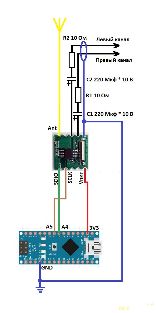

Подключение сделал по статье:

Всё заработало сразу - на наушники капельки, подключенные прямо в разъём. Но достаточно шумно и в звуке присутствовала несущая частота, на которой работает Ардуино Нано.
1. Поставил конденсатор на питание 3,3 вольта - достаточным оказалось 3300 мкф *6,3 вольта.
2. Поставил два дросселя, выпаинных с компьютерных плат - на плюс и минус. Причем на минус поставил дроссель в более мощный. На "+" квадратный "1R5" (1,5 ома), а на "-" - ".103" - там провода на 8 ом. "Генри" померить мне нечем быстро. Поэтому мерил Омы. У меня штук 40 таких разных дросселей - перебрал много с такими дросселями лучше всего. Стало на много лучше. Причем менял их местами с "+" на "-", но такое положение лучше всего на звуке сказалось.
3.Также на два управлюших провода одел феритовое кольцо с двумя витками(больше витков просто не влезло).
И звук стал очень чистым и с уверенным приемом. Но чувствуется, что нужен всё-таки дополнительный усилитель.
