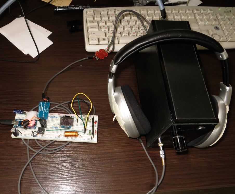

Посмотрел на ваш усилок и пришла мысля - к таком усилителю нужен в таком же корпусе - источник.

А тут мне пришла платка тюнера на RDA5807M - считается одной из самых последних высоко качественных разработок микросхем тюнеров. Так сам любитель послушать ФМ радио и имею очень хороший и про апгрейженный тюнер MERIDIAN 504. То очень мне хотелось данную микросхему послушать.

Подключение сделал по статье:
https://mysku.ru/blog/diy/50158.html
Основное из статьи:
Подключаем Arduino к компьютеру, запускаем Arduino IDE, качаем библиотеку для радиомодуля
https://go.mysku.ru/?r=https%3A%2F%2Fco ... ter&key=ms.
Скачанный .zip файл добавляем в Arduino IDE: «Скетч» — «Подключить библиотеку» — «Добавить .ZIP библиотеку...»
Открываем появившийся пример программы: «Файл» — «Примеры» — «Radio» — «SerialRadio» и ничего не меняя заливаем его в нашу Arduino.
После успешной заливки скетча радио сразу начинает работать на запрограммированной частоте 89.30 MHz. В любом случае вы должны услышать хотя бы шипение. Если ничего не слышно, значит что-то выполнено не верно, либо плата не исправна.
Для управления используются команды отправляемые через Com-порт. Для этого откройте монитор порта, если в окне отображаются «кракозябры», то необходимо в нижней части окна выбрать скорость порта — 57600 Бод. После этого вы увидите краткую подсказку по имеющимся командам, кроме того подсказку можно получить если отправить команду "?" (без кавычек)

Всё заработало сразу - на наушники капельки, подключенные прямо в разъём. Но достаточно шумно и в звуке присутствовала несущая частота, на которой работает Ардуино Нано.
1. Поставил конденсатор на питание 3,3 вольта - достаточным оказалось 3300 мкф *6,3 вольта.
2. Поставил два дросселя, выпаинных с компьютерных плат - на плюс и минус. Причем на минус поставил дроссель в более мощный. На "+" квадратный "1R5" (1,5 ома), а на "-" - ".103" - там провода на 8 ом. "Генри" померить мне нечем быстро. Поэтому мерил Омы. У меня штук 40 таких разных дросселей - перебрал много с такими дросселями лучше всего. Стало на много лучше. Причем менял их местами с "+" на "-", но такое положение лучше всего на звуке сказалось.
3.Также на два управлюших провода одел феритовое кольцо с двумя витками(больше витков просто не влезло).
И звук стал очень чистым и с уверенным приемом. Но чувствуется, что нужен всё-таки дополнительный усилитель.
Достал свои хорошие наушники (тоже запиленные в усмерьт) и усилитель для наушников. Получил в итоге очень хороший звук - с глубокими и рельефными низами. Хороший стереоэффект. Верха слегка упрощены, но это проблемы ФМ - передачи. И это на макетке без пайки!!!! Короче, микросхемка мне очень понравилась. Только одно НО - по бесплатной доставке ехала она до меня 7 месяцев(!!!!). Поэтому ссылку продавца дать не могу, давно стала не видна.
