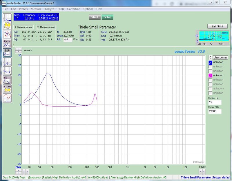

3D-SPrinter, подскажите, пожалуйста размеры корпуса этих колонок- хочу отмоделить и к фрезеровке прицениться...
Вообще, нужно ли что-то подработать, или все вылизано можно тупенько списывать?

Там в первом сообщении размеры есть.
Заодно можно в этой же программулине проверить, надо ли что-то дорабатывать.
Объём там выбран "оптимально-упругий" = 0.7Vas.
Если басы хочется пониже и помягче, можно вплоть до Vas объём увеличить. Но это уже ближе к "вате" получится.

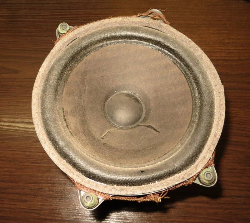

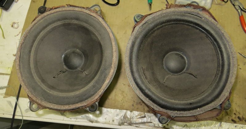

Резина потресканая или кажется?

Не знаю, как эти динамики, но те винтажные, что мне попадались, представляли собой труху, которая буквально руками без усилий разбиралась на молекулы (особенно подвесы). При том хранились они нормально, дома в составе шикарных для своего времени АС. Пробовал я их реставрировать, но результат получался такой же, как от ретро-авто - "а как вообще на этом ездили???".

Тут подвесы тканевые с пропиткой. в нормальном состоянии. 69 г.в. блин......

Тканевые, да - самые живые бывают на старых динамиках. Иногда только клей и пропитка высыхают. Но можно подклеить и пропитать их БФом.
