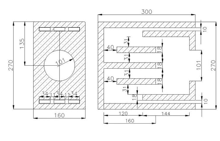

ЗЫ. Кстати, вот тут https://ru.aliexpress.com/item/2-4F-1-a ... 7ca7fc2N7z вместе с шириками китайцы предлагают довольно таки интересное оформление:
Думаю, есть смысл его попробовать, если хочется небольшие комповые колоночки. Но я бы сюда добавил ещё вот такие пищалки https://ru.aliexpress.com/store/product ... 1367ieWBdu , и стало бы ещё интересней. :idea: :D

Поэтому еще маленькие попробую построить-и буду завязывать с этим делом :)
01 июн 2018, 00:11
-Все-таки хотелось бы еще покомпактнее. Хотя площадь "мордочки" у таких колонок небольшая. Но палок много делать надо.

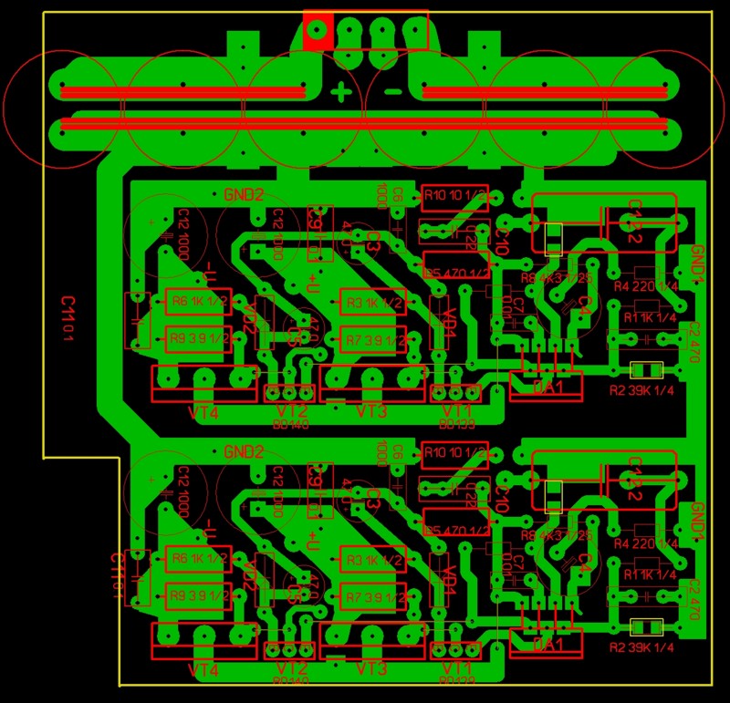

Непрочитанное сообщение odme » 03 июн 2018, 16:42
17 мар 2018, 09:05
Опошлился до китай-дизайна, забацал моноплату "динамита" прямо с БП.
Как недавно зарегистрированный не могу писать в личку.
Если можешь выложи .lay файл или пришли в личку.
Спасибо

Эта плата подходит не для всех транзисторов (они по ширине не убираются).

Спасибо. BD139\140, BD911\912 подойдут? Или лучше TIP41C\42C ? На фото LT1210 в корпусе CR а разводка под CT7 ?

Эти платы под 2SC5200+2SA1943. LT-шки тоже могут всякие с али прийти (с по-разному загнутыми ногами). Так что лучше дождаться всю комплектуху, всё измерить, откорректировать платы и только потом их делать.
