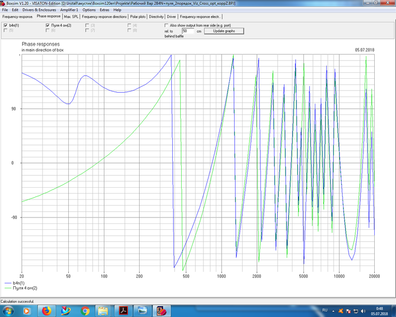

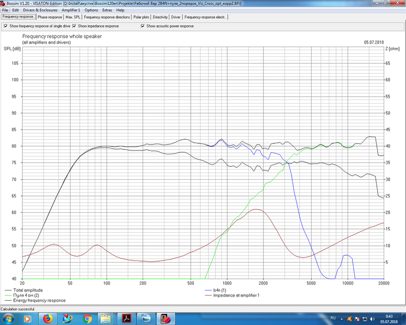

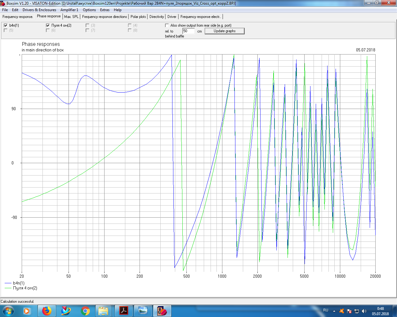

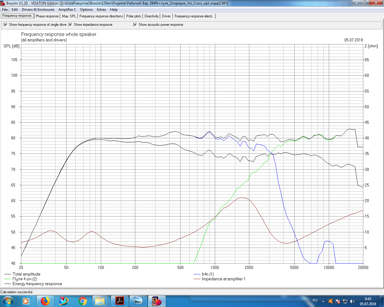

Поигрался в БоксСиме: моделировал кроссовер под В4N HiVi и китайские твиттеры с "пулей". Вроде бы, и неплохо может получиться...
Это дело интересное и полезное, отчасти даже захватывающее. :idea: :) НО, полезно оно в основном тем, что становится понятно, чего куда крутить, чтобы получить нужный результат. А окончательно настраивать звук надо всё же на стенде на слух. И подбор динамиков, тональный баланс, сцена в конкретном помещении тоже теоретически не моделируются. Тут должен сложиться опыт моделирования с опытом прослушивания большого количества динамиков и АС. Тогда будет сразу слышно "что-то не то" и будет понятно, как это устранить. Либо будет понятно, что с данным набором динамиков в данном акустическом оформлении ничего хорошего не получится.
