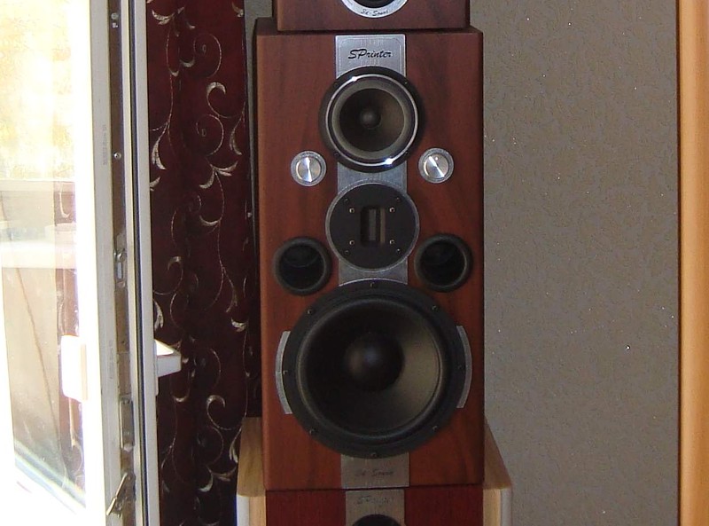

3D-SPrinter, хотел спросить: вы с большими Касунами доделали колонки? Пробовали ли с "люксовым" Динамитом?
Давно доделал и попробовал с "люксовым" Динамитом. Честно скажу - ожидал бОльшего. В принципе, всё хорошо звучит вообще без "бубнежа", как ЗЯ. Для фазика это редкое явление. НО, глубины баса нет. Т.е. его больше за счёт объёма и размера динамиков, чем у Hi-Vi 6.8, громкости больше (легко трясёт даже большую гостиную в коттедже), но у Hi-Vi бас глубже и интереснее. Так что не могу рекомендовать этот проект.
