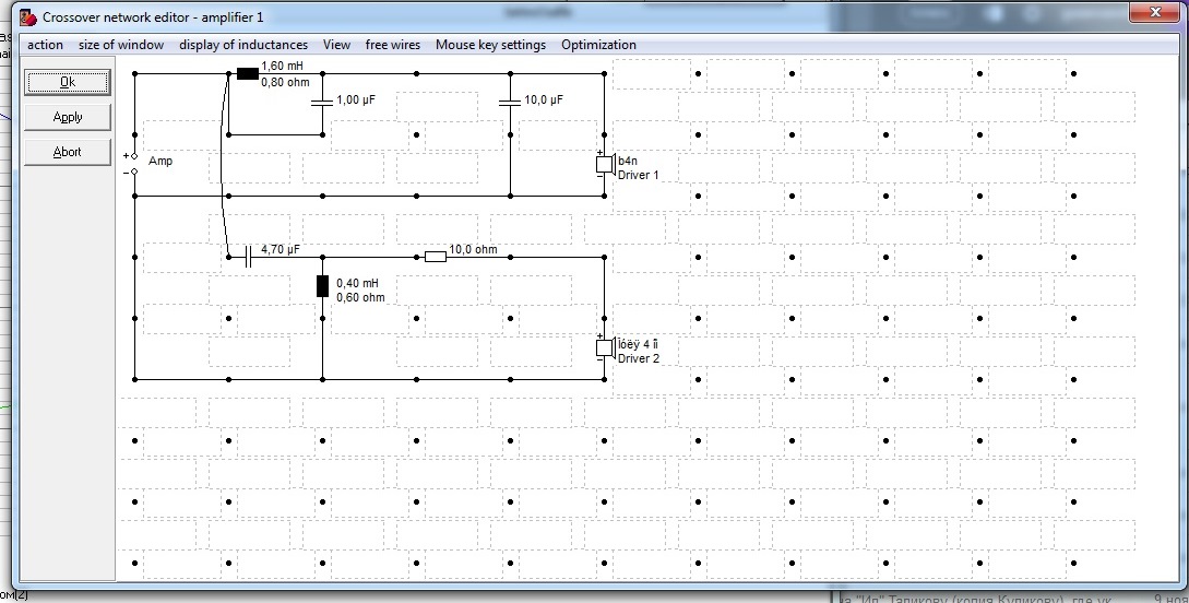

3D-SPrinter, Подскажите пожалуйста: собрал для начала самый простой из вариантов кроссовера, с двумя регулируемыми катушками
Катушки получились такие: 0.14 мГн...0.45 мГн- для ВЧ и 0.85 мГн ...2.2 мГн для НЧ, начал крутить, в основном НЧ катушку,- и не почувствовал "волшебного попадания в ФАЗУ".Звук меняется, я бы это охарактеризовал как изменение тонального баланса, АЧХ... Начал сомневаться в том, что мои уши это вообще слышат-и изменил полярность включения пищалки. Вот это было заметно.
Может быть такая ситуация, что сведение по фазе "не разваливается" при изменении индуктивности НЧ катушки в достаточно широких пределах, скажем от 1.2 мГн до 2мГн? Или мой слух недостаточно тренирован?
После эксперимента со сменой полярности ВЧ захотелось еще что-то испортить- выкусил конденсатор в 1 мкф, который был призван подавлять резонасный пик B4N и "по вкусу " добавил индуктивность НЧ катушки, думаю, около 2.1мГн получилось. Вроде бы стало даже лучше...

Есть ли какие-нибудь методики, которые помогли бы неопытным товарищам помочь свести по фазе?.. На самом деле, какое-то положение крутилки на катушке нашлось, которое больше нравится (часов 5 крутил- где-то примерно в одном месте останавливаюсь) , но такой беды, как например, с расстроенной гитарой или фоно- не чувствую...

Ну значит это оно и есть! :idea: :) Потому что слушать надо не по приборам и расчётам, а так, как больше нравится.
lopuh писал(а):
10 ноя 2018, 22:52
А там и нет никакой беды - почти вся покупная акустика такая расстроенная. :lol: И собранная по расчётам и заимствованным схемам, кстати, тоже. Только тонкая настройка на слух конкретных динамиков, в конкретном оформлении, конкретном помещении и на конкретном расстоянии даёт 100%-й эффект. :)

Можно попробовать добавить 1 кондёр в фильтр ВЧ и сделать из второго- третий порядок фильтра среза.

ИМХО, это более уместно в трёхполоске для капризных динамиков (ленты, планаров, АМТ, алюминия и пр.). Для шёлка в двухполоске достаточно фильтра второго порядка.
