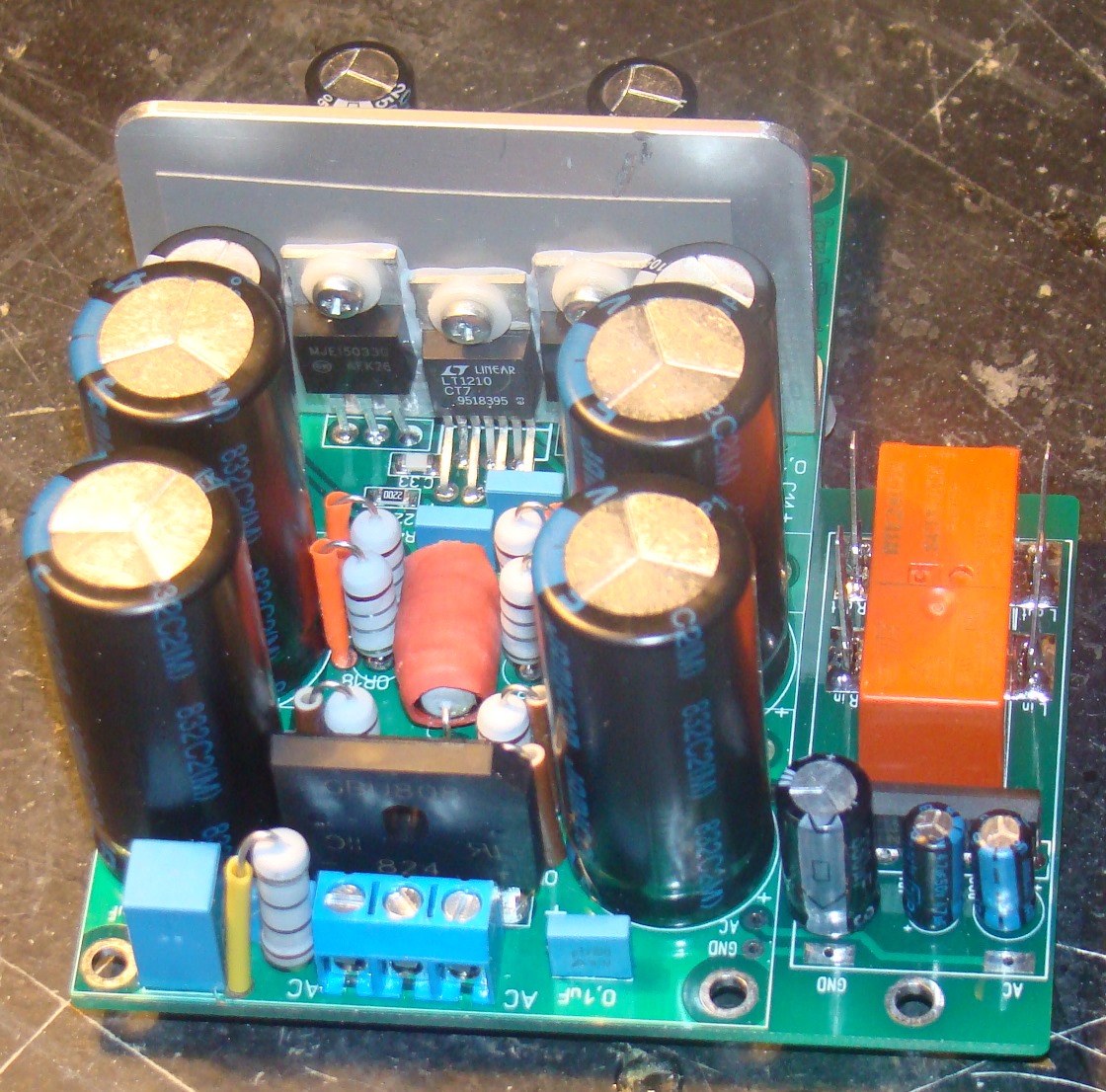

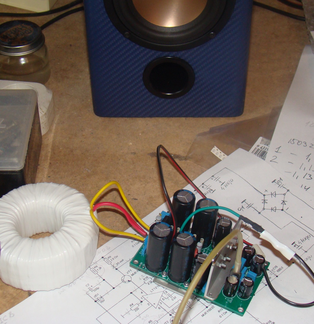

Запустил "Динамит-2". И один канал погонял часика 2 уже.
Заработал сразу, проверил постоянку на выходе - 2...5 мВ (есть сомнения в точности измерений мультиметром, но маленькая).
Показалось, LT сильновато греется на моем уголке вместо радиатора- проверил ток покоя-33 мА- в норме. Возможно, прикручу дополнительный радиатор.
Во все дурь не включал- тестил на своей маленькой двухполоске, за нее было страшно.
Про звук пока только могу сказать-без явных дефектов, фона и тд.
Из приятных впечатлений- цивилизовано получилось с проводами, платка интегрированная с защитой и БП, "навесу" в корпусе будет мало.

Я два канала одновременно пока не могу- потенциометр в дороге, а запасов еще не образовалось.Сейчас через одиночный включено.
Поставил на угольник с LT небольшой дополнительный радиатор- стало лучше, градусов 40, не более.
