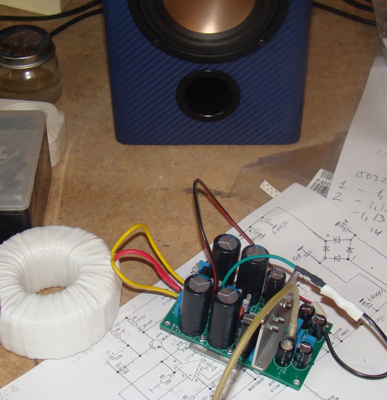

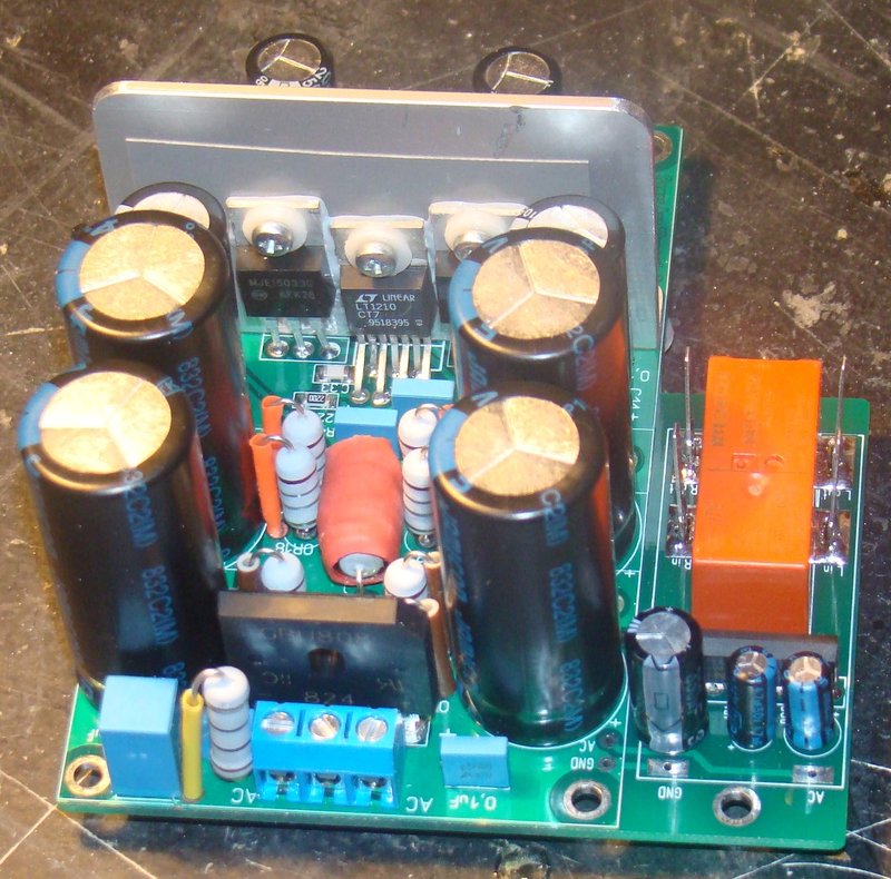

Запустил "Динамит-2". И один канал погонял часика 2 уже.
Заработал сразу, проверил постоянку на выходе - 2...5 мВ (есть сомнения в точности измерений мультиметром, но маленькая).
Показалось, LT сильновато греется на моем уголке вместо радиатора- проверил ток покоя-33 мА- в норме. Возможно, прикручу дополнительный радиатор.
Во все дурь не включал- тестил на своей маленькой двухполоске, за нее было страшно.
Про звук пока только могу сказать-без явных дефектов, фона и тд.
Из приятных впечатлений- цивилизовано получилось с проводами, платка интегрированная с защитой и БП, "навесу" в корпусе будет мало.

Непрочитанное сообщение 3D-SPrinter » 02 фев 2019, 17:04
lopuh писал(а):
02 фев 2019, 15:33
Красота! :idea: Отличная платка получилась. Хочется такую же собрать, но здравый смысл подсказывает - нафига мне третий Динамит? :?
Очень интересно, как будут два канала работать по-сравнению со старым Динамитом на трёхполосных колоночках? Хотя, надо бы уже заводить колоночки классом повыше для тестов Динамитов. Надо, хотя бы, колоночки с ВЧ на Хейлах, или ленте. И на НЧ Hi-Vi 6.8, или Kasun DL-890S. Ну и СЧ на 3F-3 Aucharm, или 4F-1 Aucharm до кучи. ;) https://images.vfl.ru/ii/1549117189/3df ... 223856.jpg

lopuh
Сообщения: 582
Благодарил (а): 22 раза
Re: Звук. Общая тема
Непрочитанное сообщение lopuh » 02 фев 2019, 23:06
02 фев 2019, 17:04
Я два канала одновременно пока не могу- потенциометр в дороге, а запасов еще не образовалось.Сейчас через одиночный включено.
Поставил на угольник с LT небольшой дополнительный радиатор- стало лучше, градусов 40, не более.
02 фев 2019, 17:04
Мне эти Hi-Vi 6.8 заочно очень нравятся. Как-то копал инет, пытаясь найти аналоги по характеристикам. Не нашел. Своего рода чемпионские динамики в своем размере получаются по критерию "много баса с небольшого объема колонки". Как и те 4" Hi-Vi, которые применил в маленьких двухполосках.
