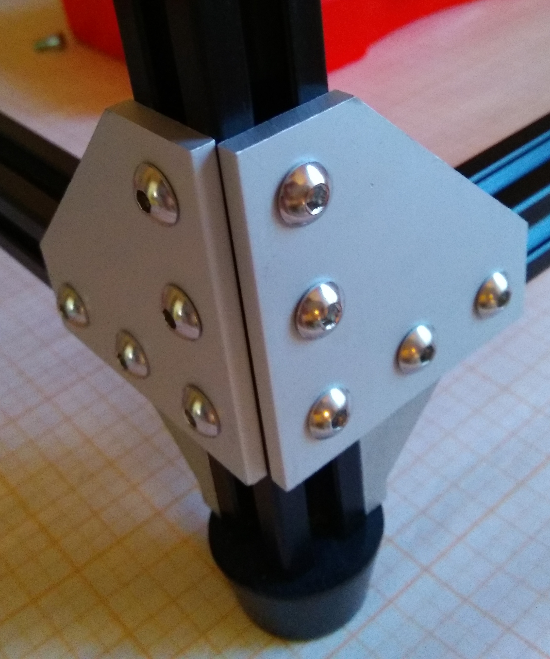

Непрочитанное сообщение LexxS » 06 апр 2018, 08:17
Как думаете, такая заделка угла достаточна для этой конструкции?
