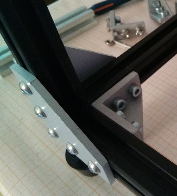

Как думаете, такая заделка угла достаточна для этой конструкции?
