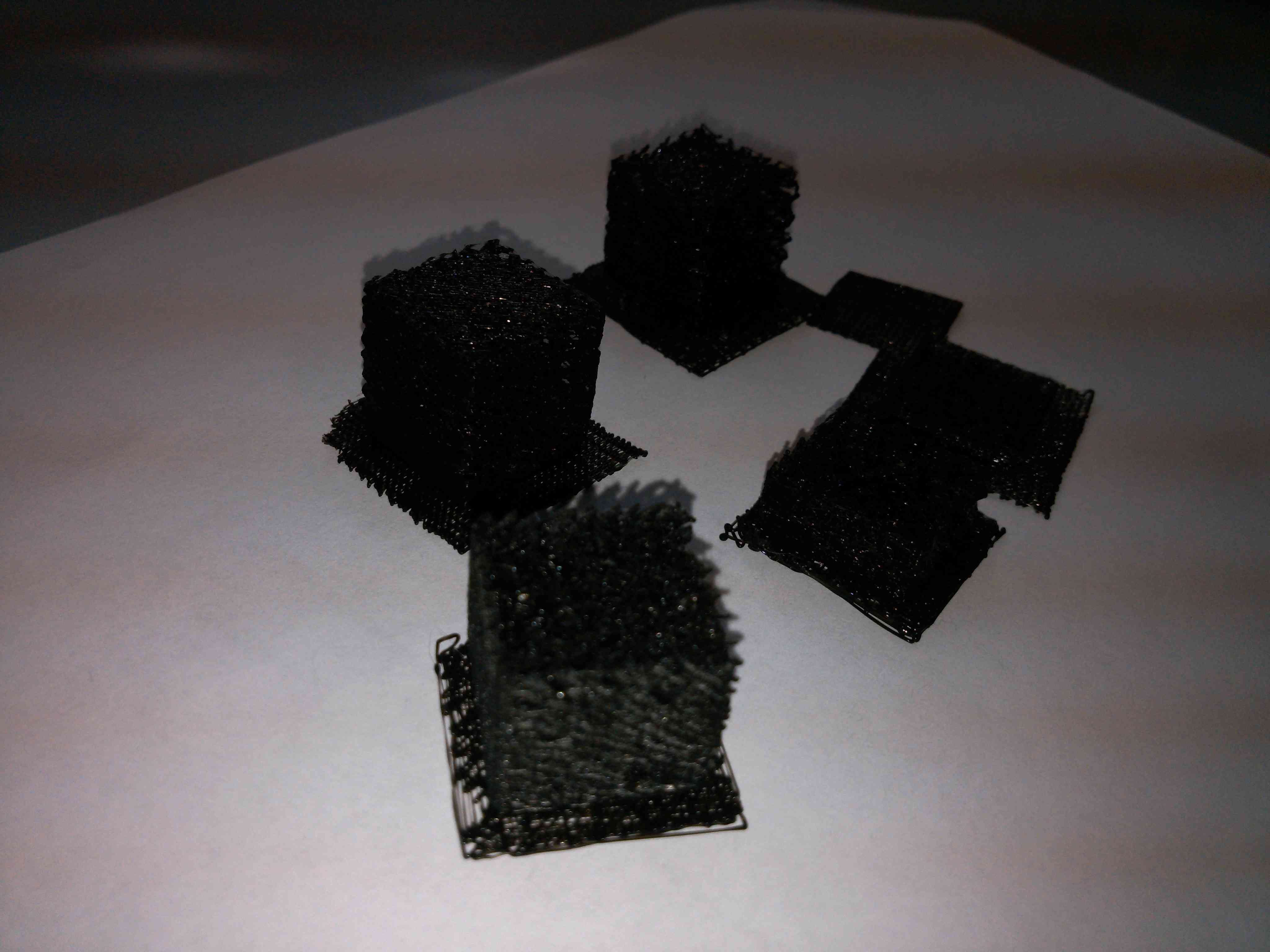

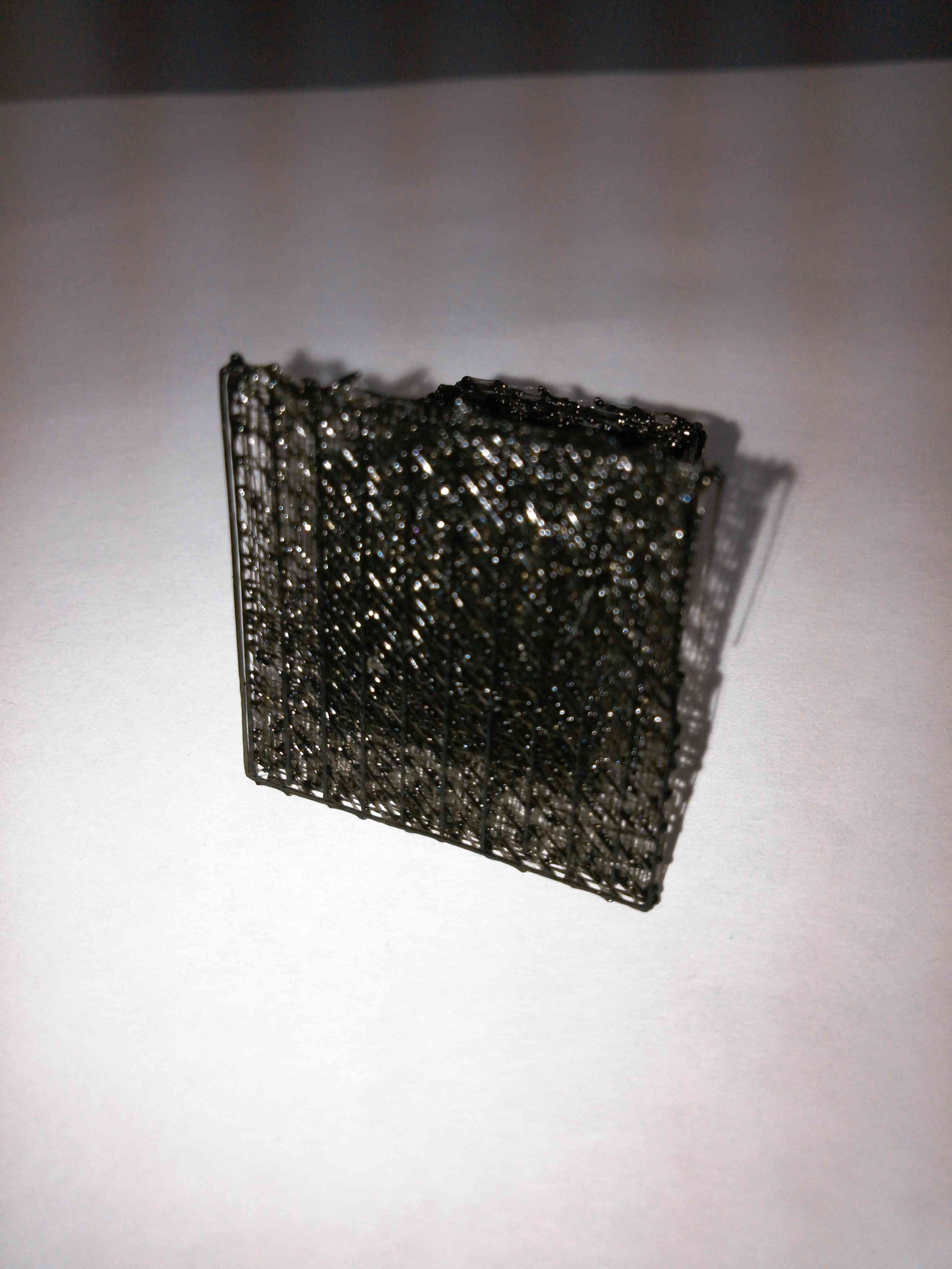

Но второй кубик вообще не получился - сплошное решето. Очень сильная недоэкструзия. Внутри кубика получаются несвязанные столбики, стенки сплошное решето.
Такое впечатление, как будто он внутреннее заполнение на стены развернул. И если смотреть подачу - нитка ложится не ровно - то очень тонко то с утолщениями.
Пробовал менять поток 100-110% не помогает. Мотор подачи филамента, то ли щелкает, то ли делает ретракт - причем очень часто.

нет, имхо надо хотенд перебирать...
Нормально собранный хотенд работает стабильно - сопло засирается постепеннно, от печати к печати разница почти незаметна, даже при смене цвета пластика (про тип не скажу), а вот кривособранный может застыть козлом при остывании...

Ретракт можно вообще отключить на кубике в слайсере, но если недоэкструзия, то скорее всего двигатель пропускает шаги - не хватает мощности для проталкивания прутка. Если первый слой печатается нормально, а потом начинаются щелчки, значит не хватает охлаждения радиатору хотэнда.

По поводу недоэкструзии - прижим сильнее, термобарьер со стороны нагревателя на фум-ленту, а со стороны радиатора на термопасту

Это каким пластиком? PLA? Для АБСа потому что маловато. Да даже и для ПЛА можно попробовать поднять температуру до 220, если станет хуже - опустить до 200. У ПЛА нужно точно попасть в "удачную" температуру. Много - вырастает пробка и стопорит. Мало - плохо плавится и стопорит... АБС в этом смысле проще. Но сложнее в других смыслах :)

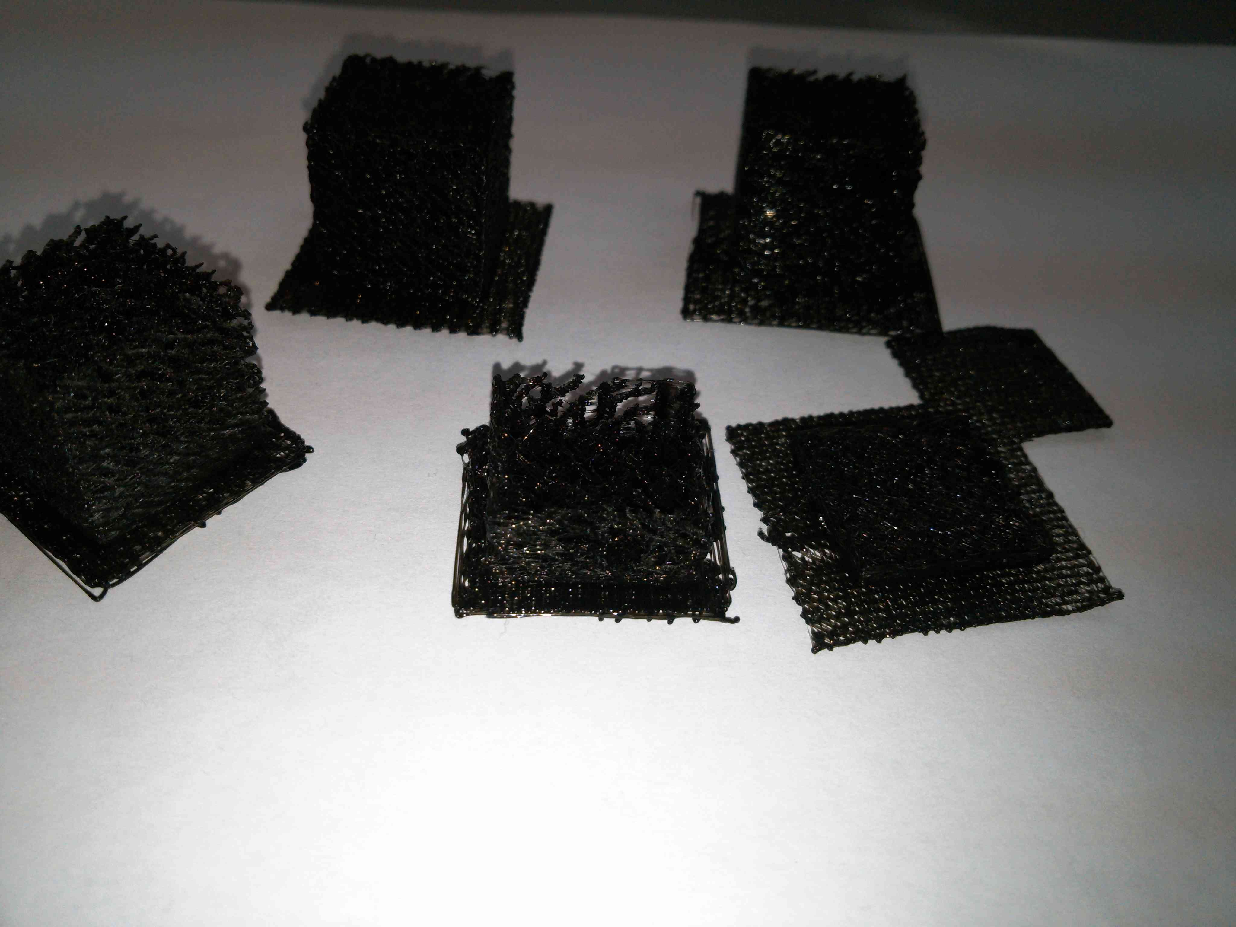

Короче получается вот такая фигня.
Первый слой (площадка) ложится жирно и хорошо. А далее начинаются тонкие сопли.
В итоге пластик вообще перестал идти.
Разобрал хотэнд. Между тефлоновой трубкой и длинной трубкой подачи пруток PLA скрутился в пружину в два витка и не мог дальше проталкиваться.
Хотя при сборке я вроде совмещал трубку подачи до упора в тефлоновую трубку. Пересобрал.
Но при печати опять так же - первые два три слоя нормально. Далее опять начинает идти очень тонко. Уже все слайсеры перепробовал.
Увеличение потока не помогает. Попробую еще фумленту и термопасту. Только не понятно где там ленту наматывать?

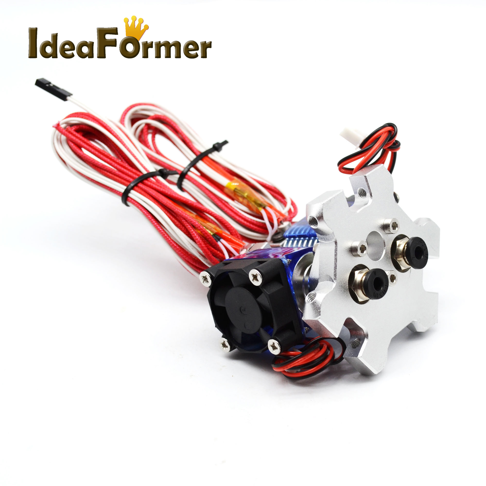

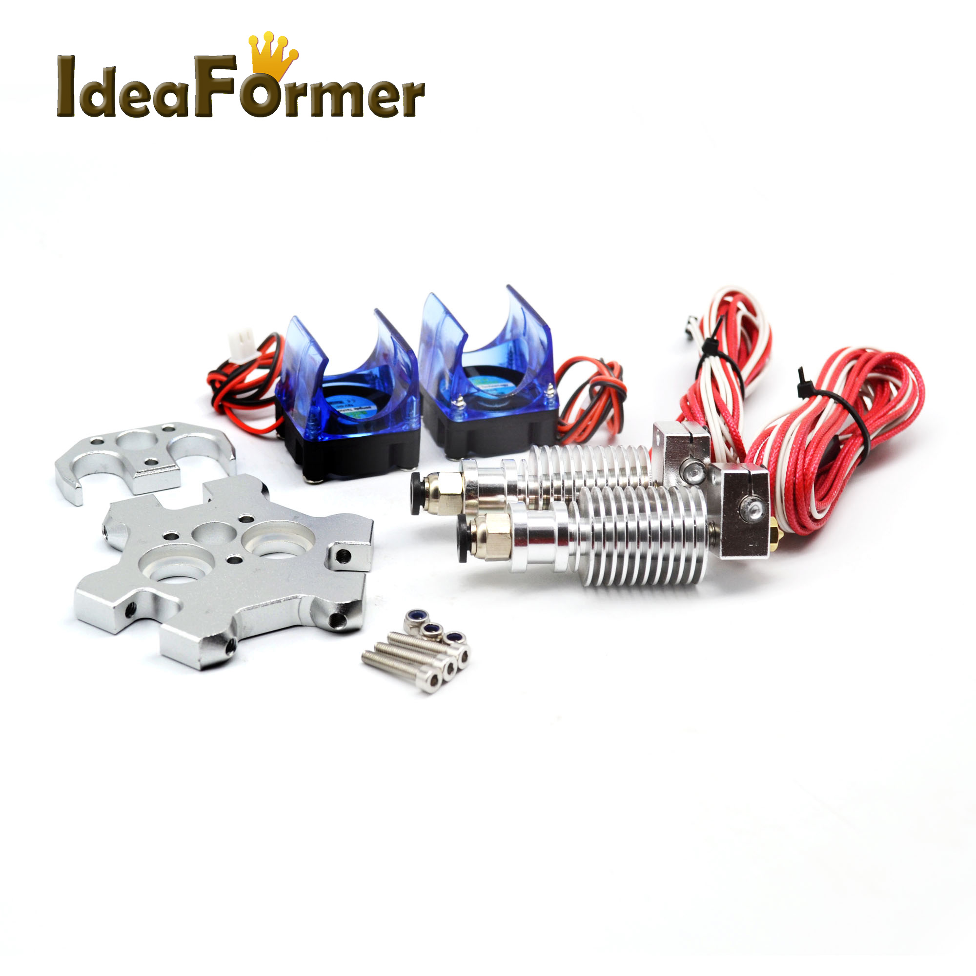

Если это хотэнд такой кривой. Надо будет замену сделать.
Вот этот первый кандидат. Только придется лопасти спилить, а то в каретку У упрется. Ну и по Z придется болт увеличивать для эндстопа.
Похоже апгрейд придется делать.

Скептически относился к химере, много негативных отзывов, один в один как у Вас.
Но по факту все отлично.
Однако я резьбу термобарьера посадил на фум-ленту, цилиндрическую часть обмазал алюминиевой смазкой (она в теории лучше термопасты), термобарьер с тефлоновой трубочкой (проверьте у себя, она легко выпадает и могла затеряться).
Что PLA, что SBS печатает хорошо. Температуры для PLA GREG 210/195, SBS 245/235

Измерьте внутренний диаметр сопла и трубочек в хотэнде, должны быть 2 мм.
Проверьте шестерню экструдера. Возможно у неё слишком глубокая канавка и поэтому плохо цепляет пруток. Или нужно усилить прижим шестерни к прутку.

Не ложатся там нормально ни первые, ни последующие слои нормально. Если видите что первые слои идут плохо, не продолжайте печать, не переводите пластик. Если пластик ПЛА, 200-210 градусов для сопла хватает для начала. При прогреве принтера смотрите, что бы работал кулер на термобарьере, и во время печати тоже, иначе он быстро перегревается и застревает. Скорость не ставьте пока больше 50-60 мм/с. И да, если есть возможность ,поменяйте пластик хотя бы на другой цвет, по фото практически ничего не разглядеть.

Мероприятие бессмысленное :) Слайсер тут не при чем. Можно попробовать простой опыт: включаем нагрев хотэнда до целевой температуры, как прогреется - пытаемся пропихнуть пластик просто рукой. Если пластик сразу не давится - значит кардинально что-то забилось. Если давится - должен выползать ровной вертикальной колбаской, может быть толще сопла - это нормально. Запоминаем усилие, с которым продавливали пластик. Далее ждем минут 5-10, пластик при этом будет скорее всего сам вытекать - не обращаем на это внимания. Через время пытаемся опять продавить пластик вручную. Если давится гораздо труднее или вообще не давится - значит выросла пробка. Нужно разбираться с термобарьером и с охлаждением радиатора. Если давится нормально - тогда рыть в сторону подачи (экструдера).

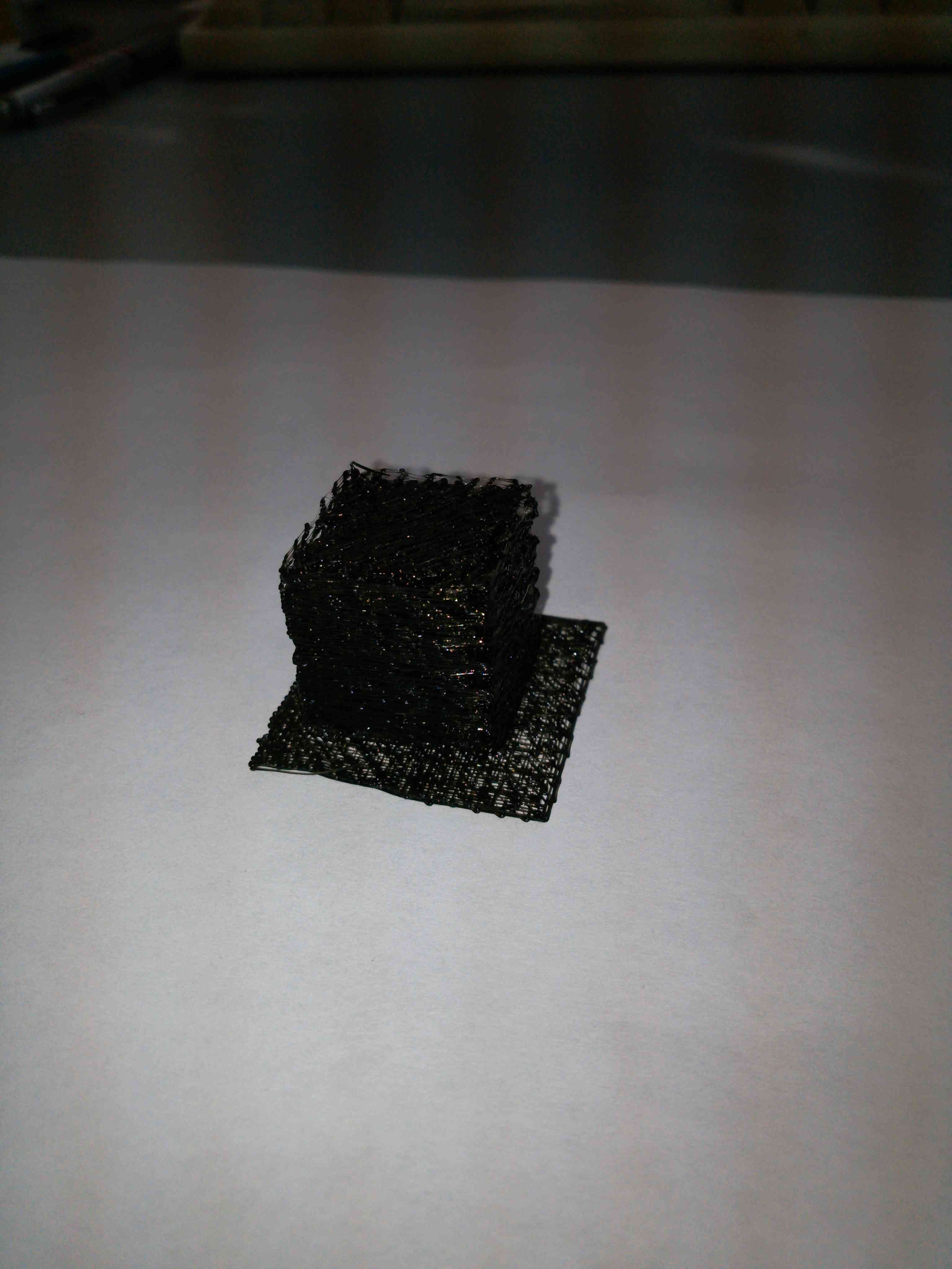

Нагрел хотэнд и попробовал подавать пластик в ручную. Колбаска лезет нормально. Через 10 мин. повторил - лезет нормально. Засора нет.

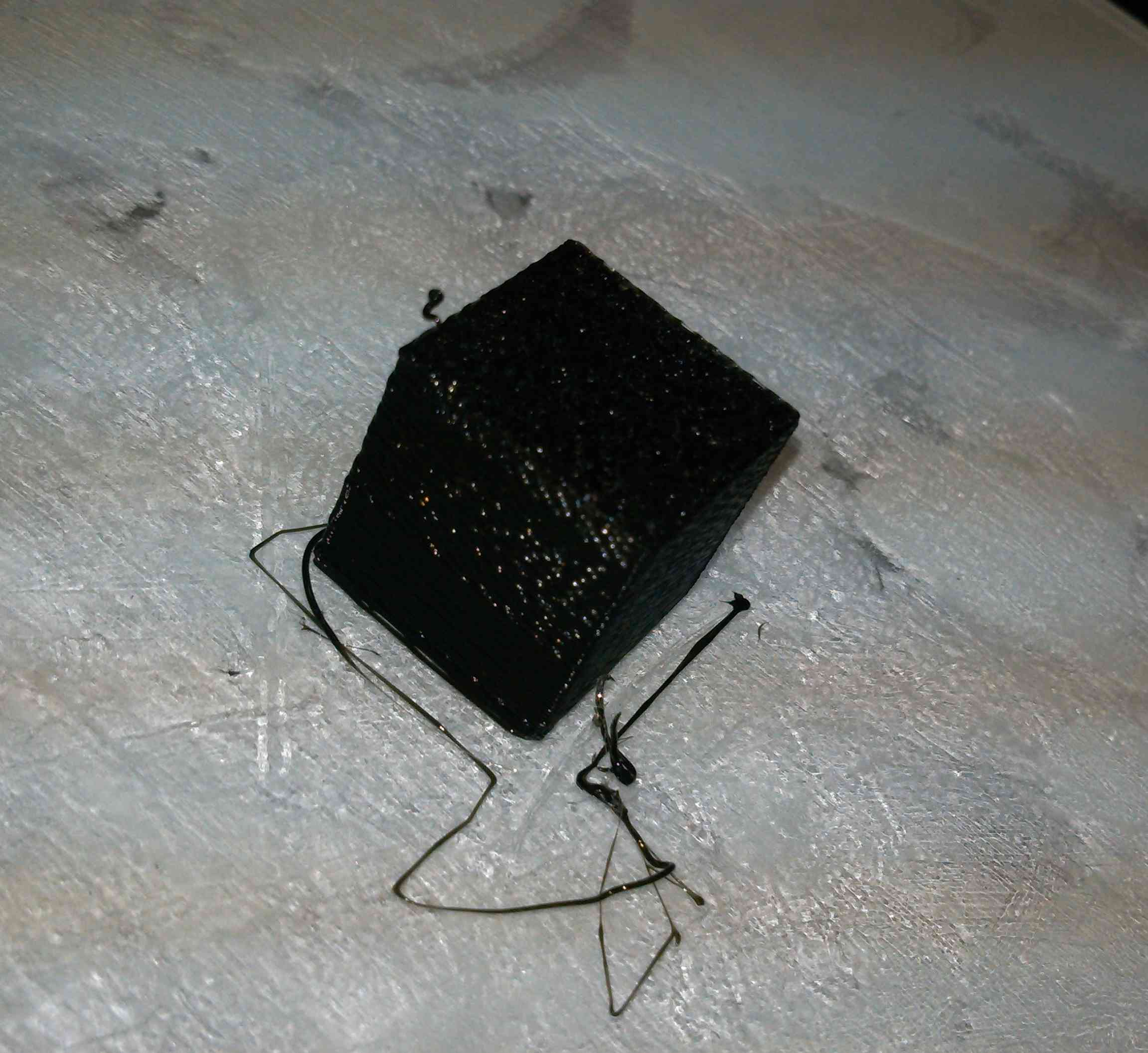

Отключил ретракт в слайсере Кура и Запустил печать в репетире хосте. Закрутил болт прижима ролика подачи филамента на максимум. Мотор стал часто щелкать и подача прекратилась. Стал потихоньку откручивать болт - отстроил что бы щелчки практически прекратились. Но почему то при подаче все равно дергает пруток через какое то время назад. Для улучшения агдезии поднял температуру стола до 80 град. PLA 210 град. Печать более -менее пошла ровно, даже прилипать к столу стало.
Успел отпечатать каемку и первый слой -
Короче при 50 и 210 град. было все нормально на 80 и 210 - выдает ошибку рано или поздно.

Непрочитанное сообщение AKDZG » 13 апр 2018, 21:12
TomcatNN писал(а): ↑
13 апр 2018, 19:51
Похоже всё-таки нужно добавлять ток на драйвере экструдера https://3deshnik.ru/blogs/akdzg/praviln ... dvigatelej
