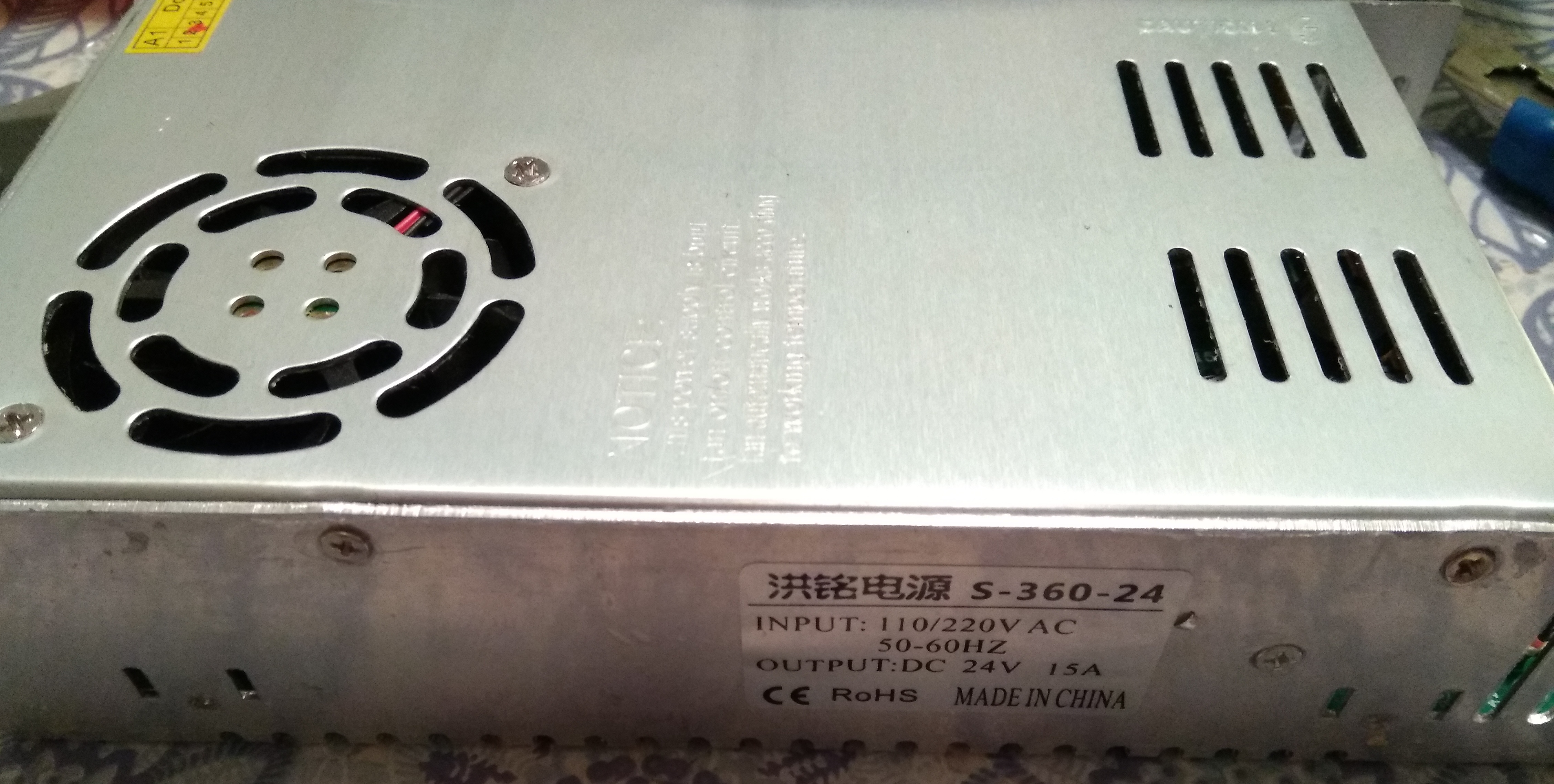

Напишу про те мелочи, которые я сделал со своим БП для нашего принтера.
Изначально цель была одна, это проверить и исправить "сюрпризы и косяки", которые наши восточные братья китайцы могут подложить.
БП имеет маркировку S-360-24.
Маркировка БП.

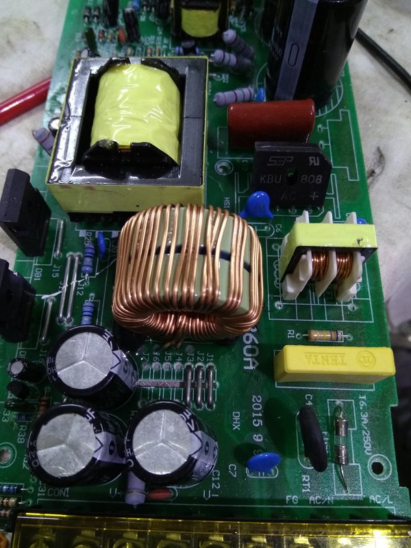

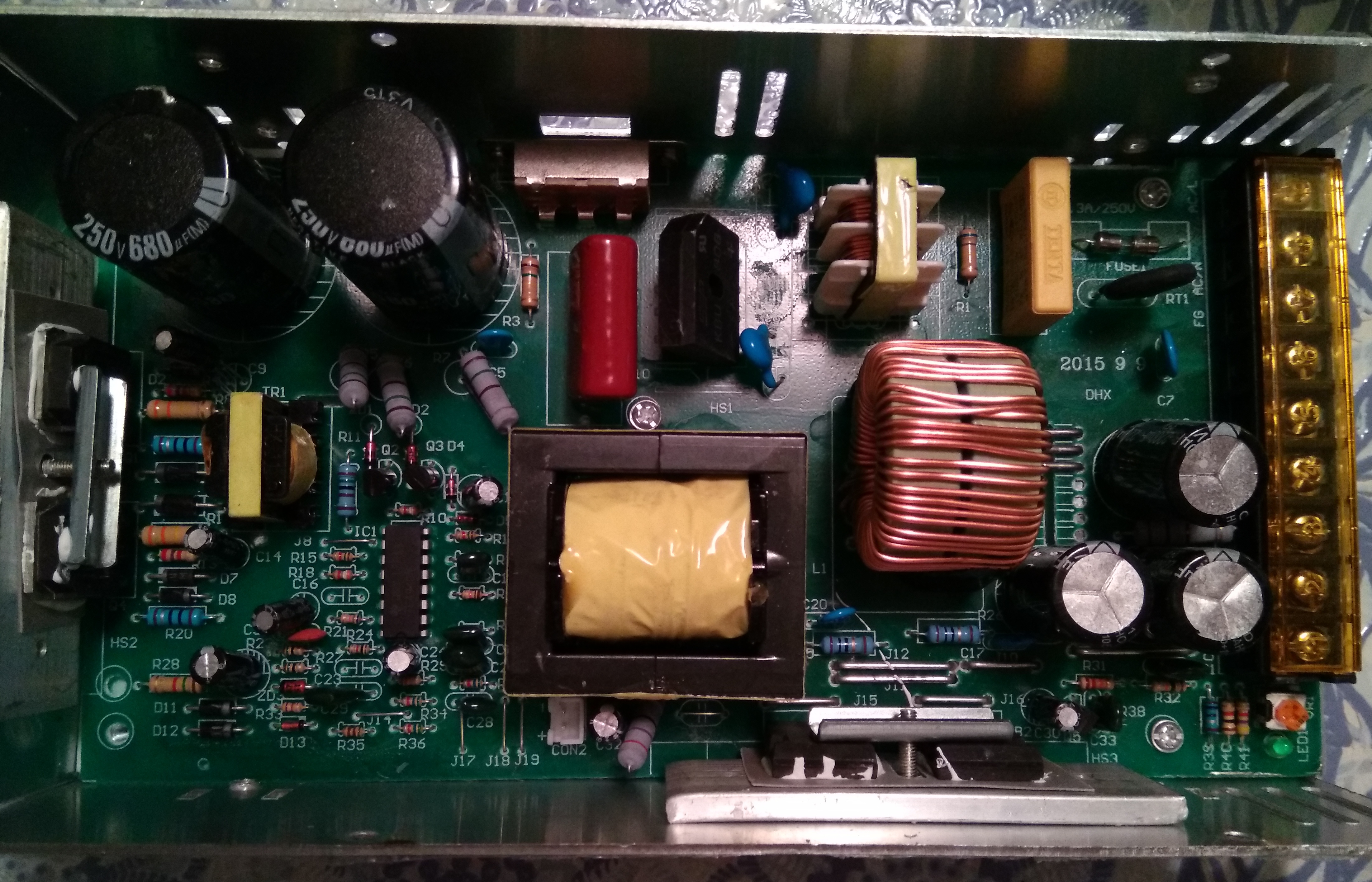

Общий вид платы:
Плата_верх.
Топология - - полумост, ШИМ - TL494L, пара силовых транзисторов 2sd13009, силовые выпрямительные диоды S20LC200 - 2шт.

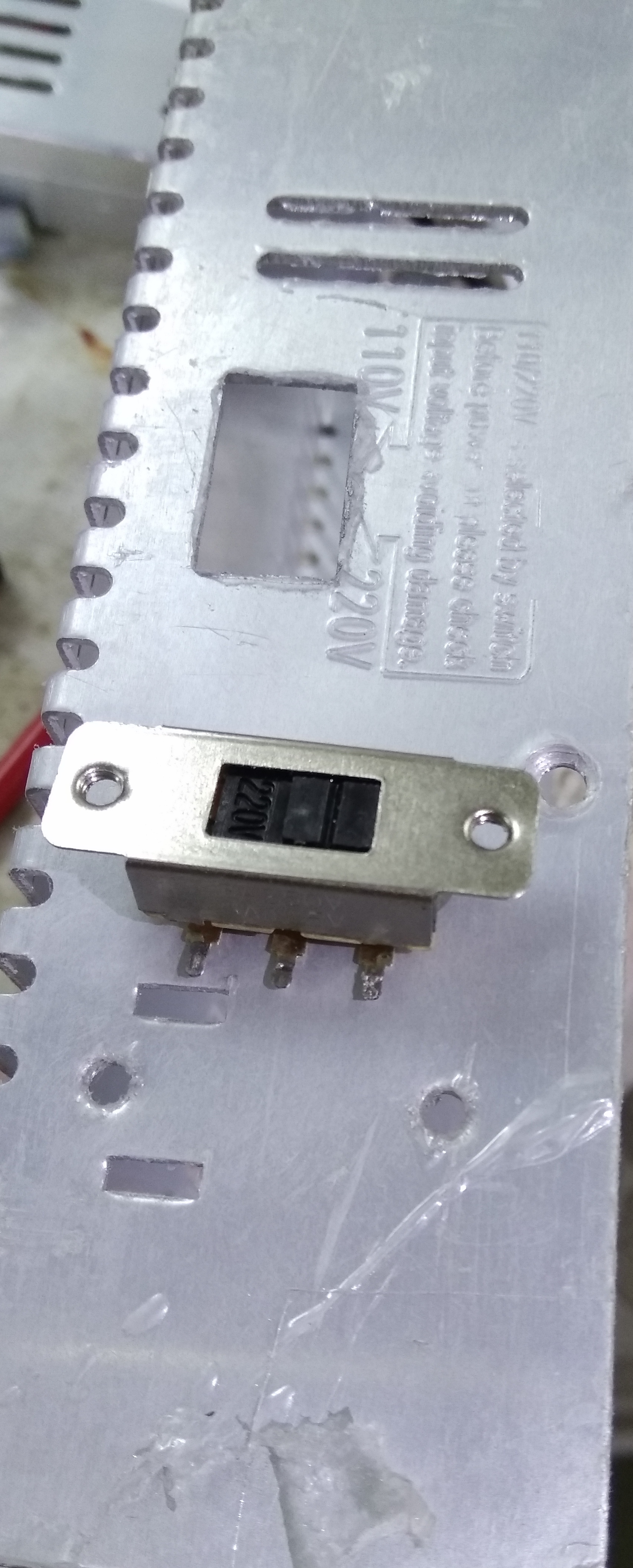

Как видно, у блока на борту имеется переключатель входного напряжения 110/220 Вольт. Скажу сразу, это для России не актуально, и более того, вредно. Я решил избавиться от него,
переключатель 110/220

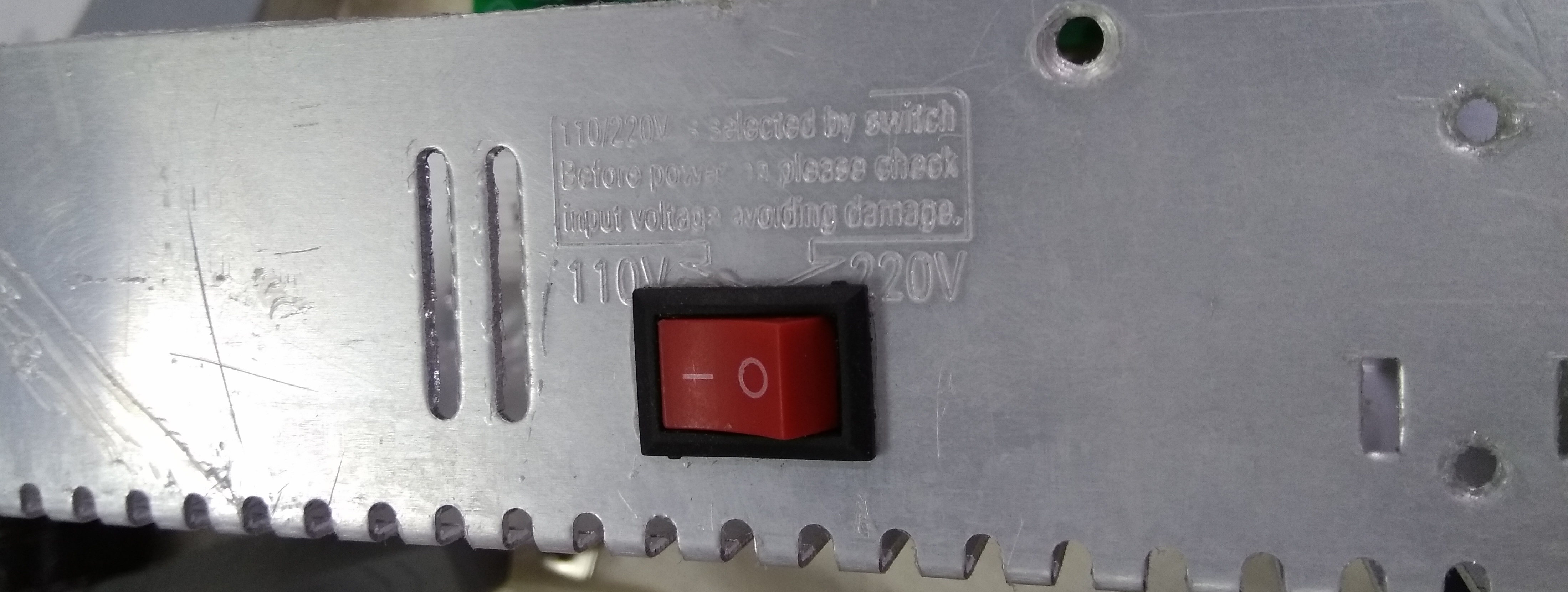

а расточив алмазным надфилем свободное отверстие решил занять более нужным выключателем питания.
Выключатель питания
На плате был обнаружен дроссель, на котором обмотка шевелилась свободно, если её трогать пальцами, ясное дело такого допускать нельзя, было решено залить это дело лаком:
лак
Теперь дроссель выглядит так, обмотка сидит надежно, да и на душе стало легче :)
дроссель

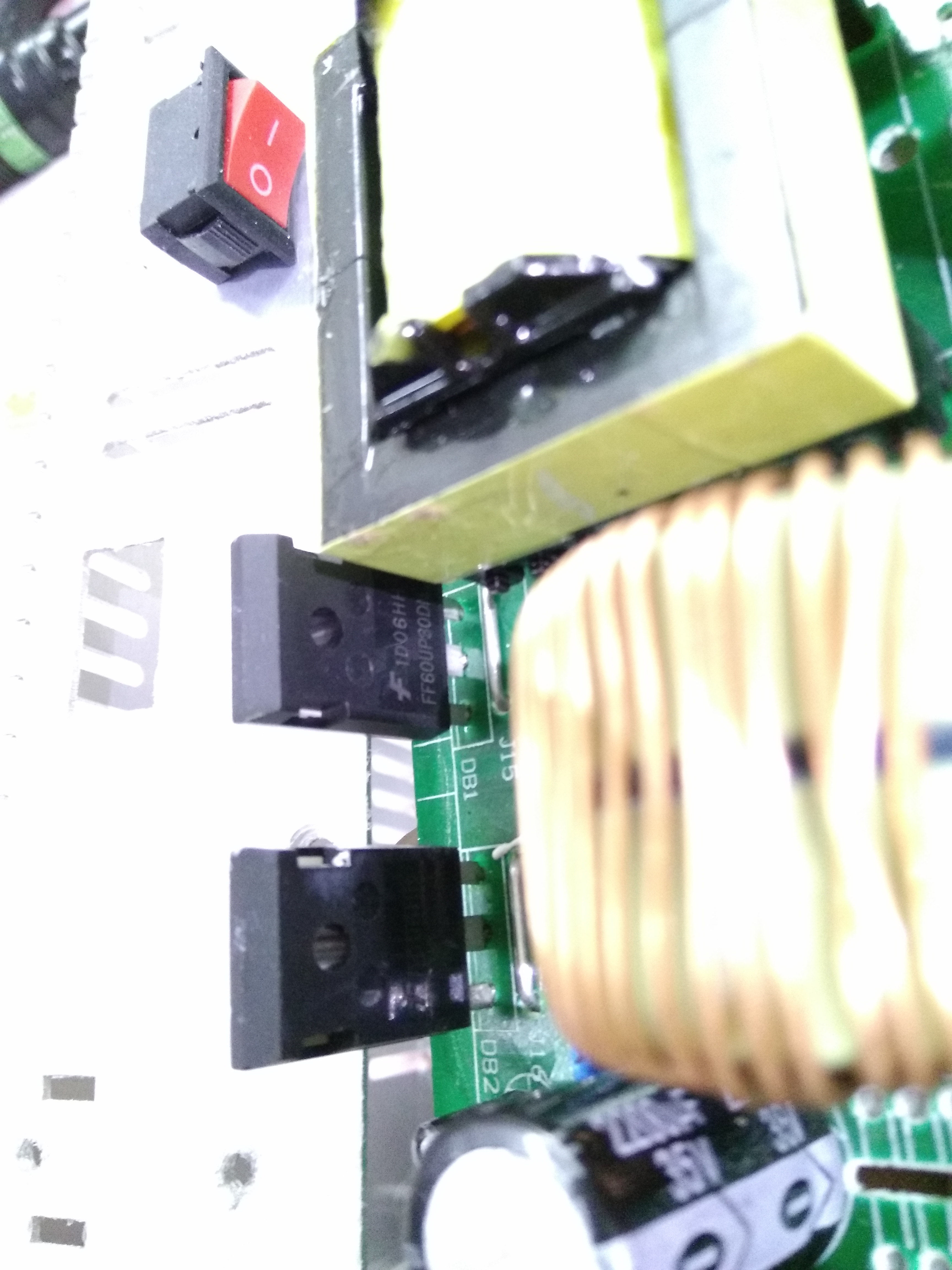

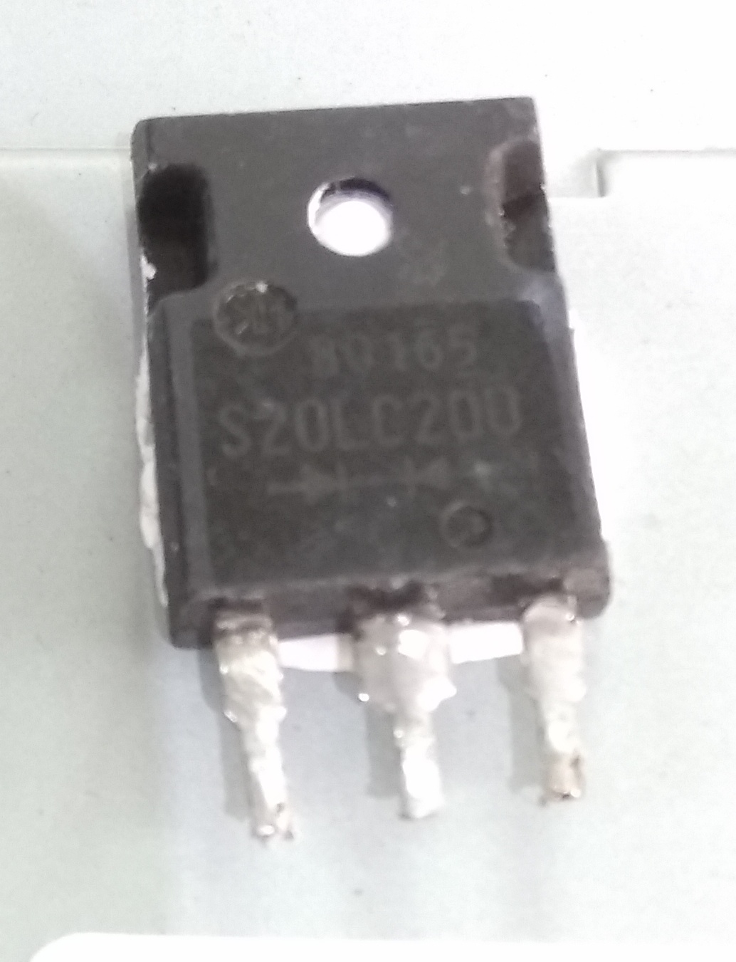

Далее мой взгляд пал на выходные диоды,
диод родной
скажу честно, даташит я на них не нашел, но по обозначению и назначению это скорее всего серия UltraFast Diode 20A 200V. Ток мне не понравился (маловато будет :lol:), да и маркировка не вызывает доверия, и я решил поменять их на FF60UP30DN.
upgrade
Почему эти? Потому что они используются в сварочных инверторах в "холодной части", соответственно выдерживают серьёзные постоянные и пиковые токи, а также имеют малое время восстановления. Ну и в добавок, они единственные у меня были в наличии в таком корпусе.

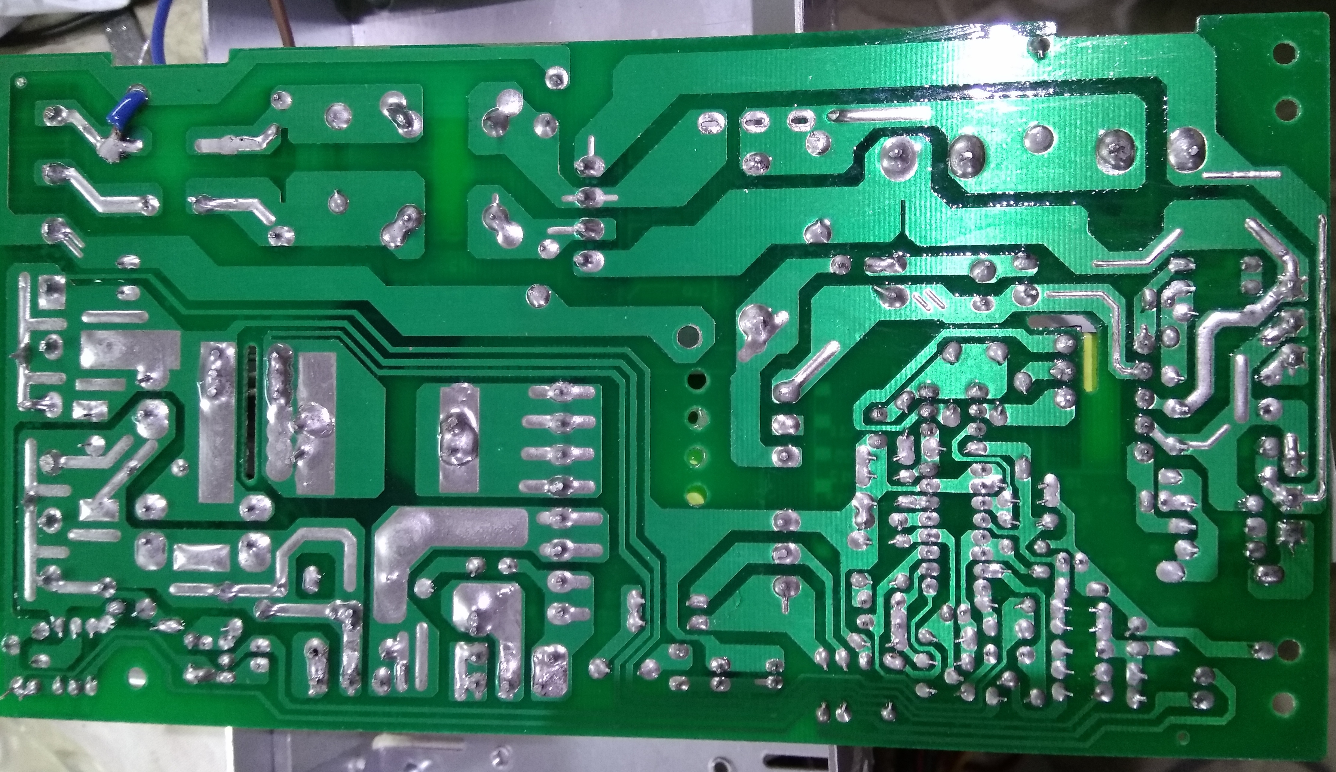

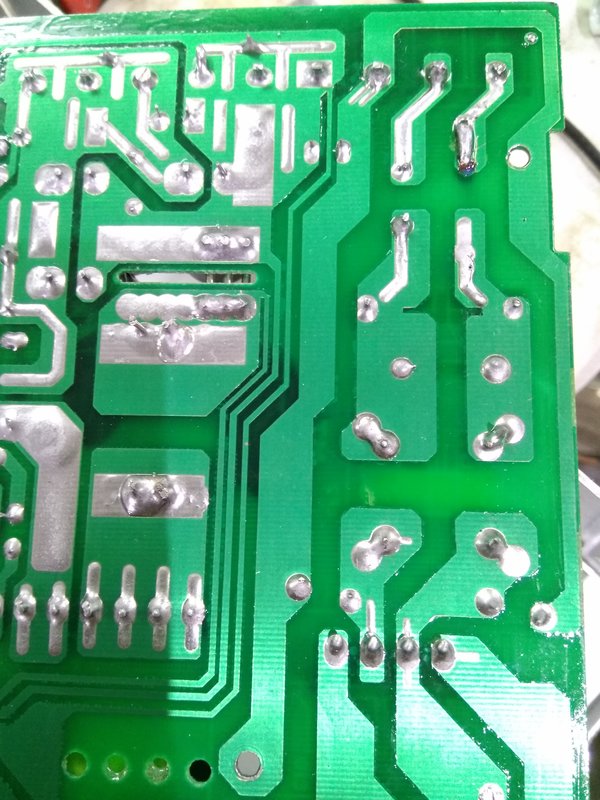

С обратной стороны платы было много высоко торчащих выводов компонентов, которые были безжалостно покусаны, припаяны провода для выключателя питания в разрыв предохранителя и также была покрыта лаком вся плата со стороны дорожек.
вверху справа место впайки синего провода

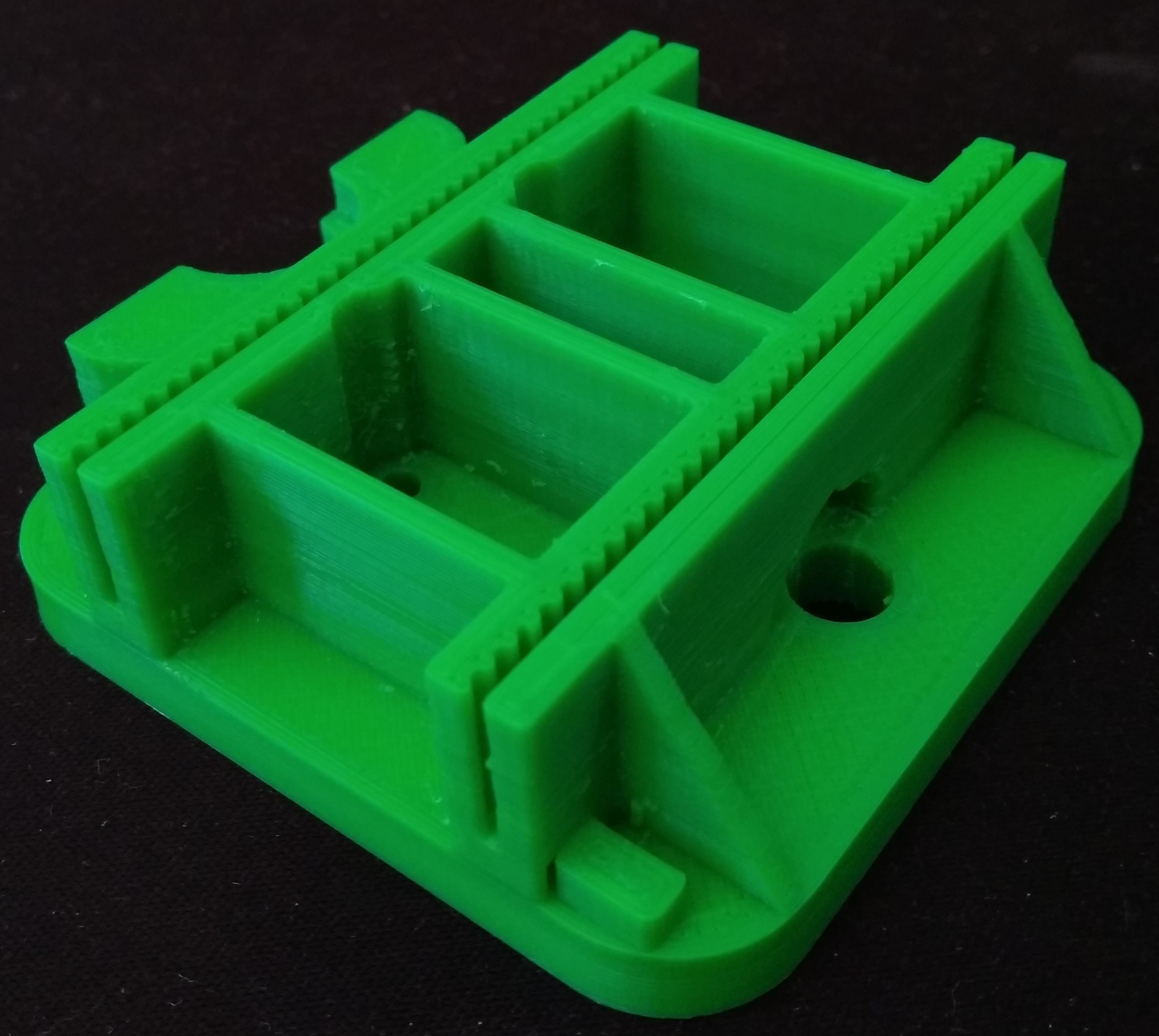

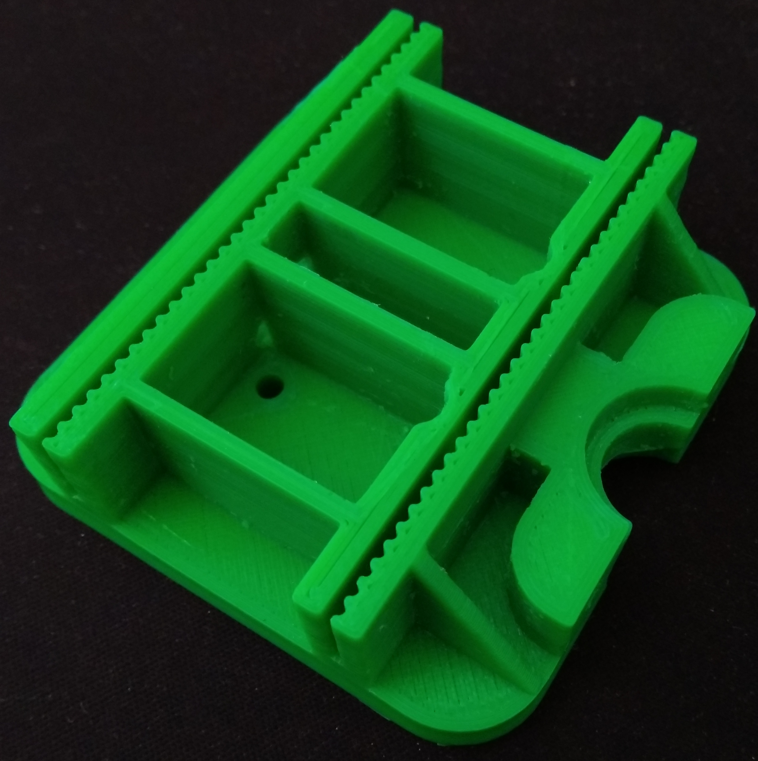

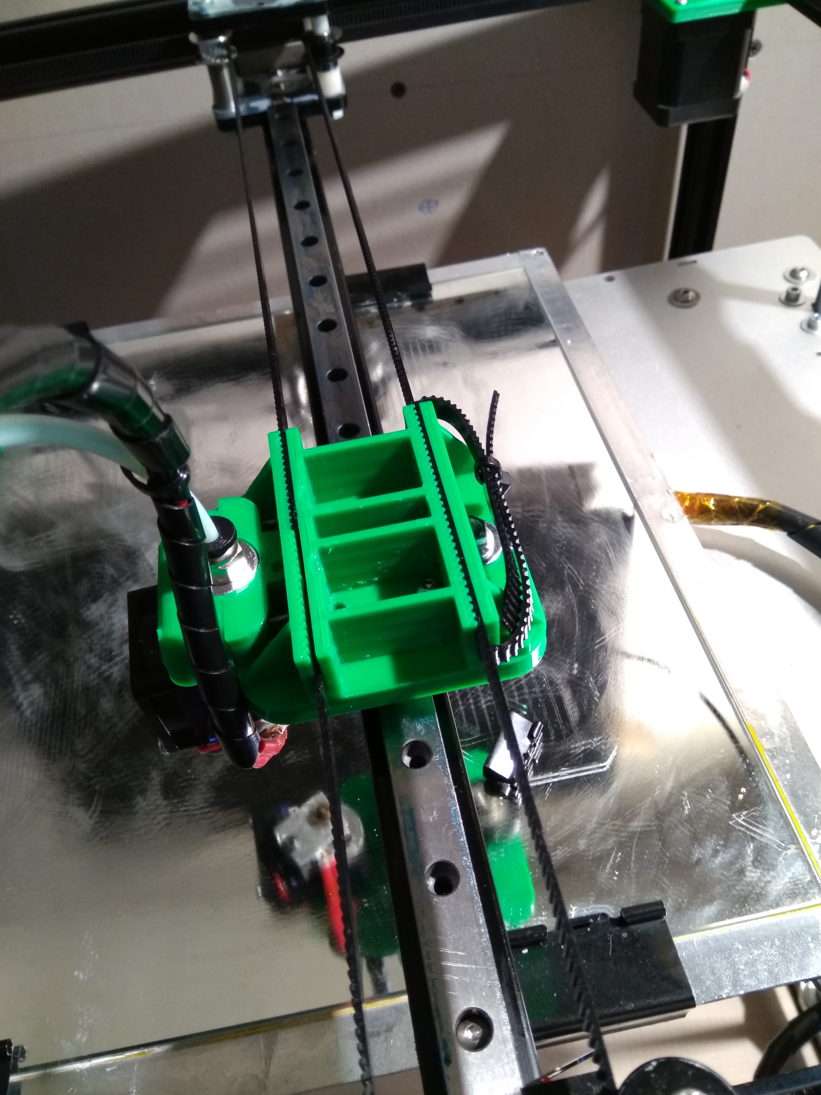

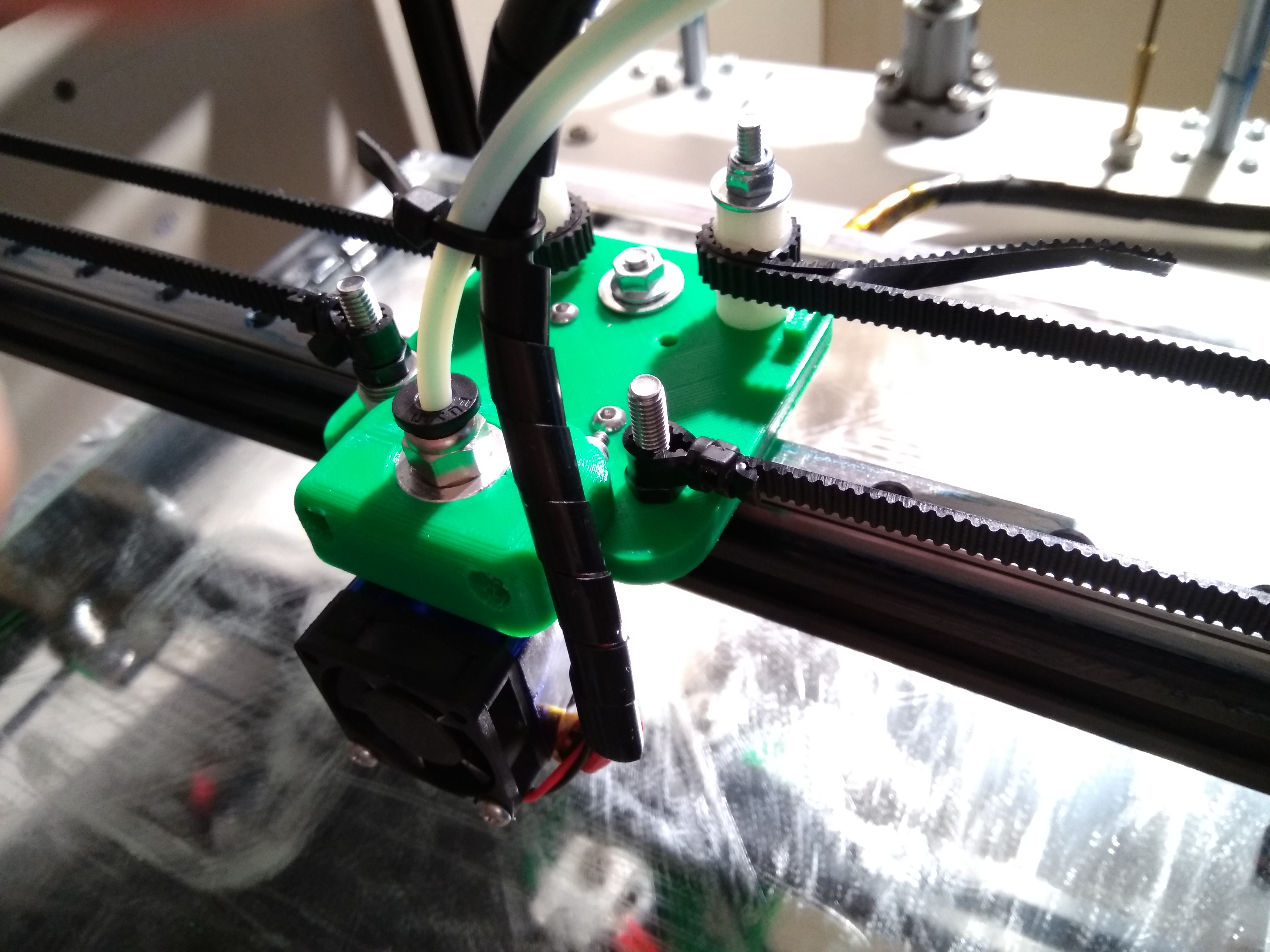

Решил тут на праздниках избавиться от болтов- держателей и натяжителей ремней. Напомню, двухэкструдерный вариант я не устанавливал за пока ненадобностью.
Спойлер Было:
Решил попробовать использовать для удержания ремня его же профиль на всю ширину каретки
Спойлер Теперь как-то так:
Решил не откусывать пока хвосты ремня, вдруг что-то пойдет не так :lol:
Ну и покрупнее сама каретка:
С неправильно настроенным ретрактом выглядит косячно, но это промежуточный вариант, так что я не парюсь.
