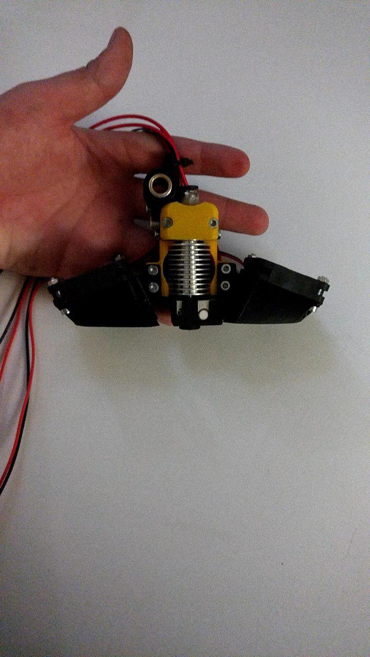

Вот голова с 40-ми сунонами

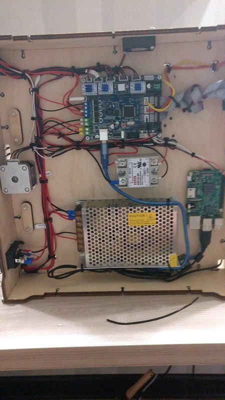

Вот кабель менедмент))
