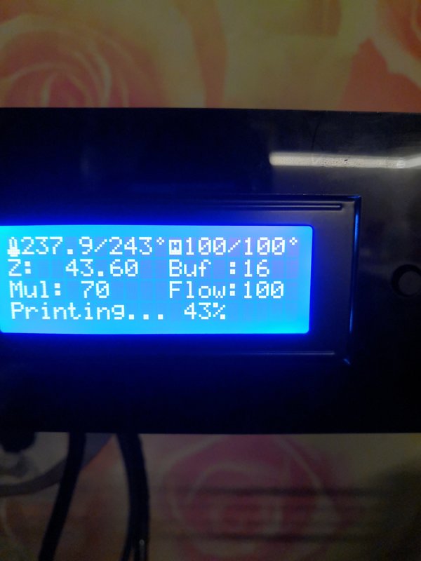

Здравствуйте anet a8 не догревает экструдер на пару градусов на любых температурах. Что можно сделать

Если на любых то да ПИД калибрануть, а если при тех что на фото и выше - возможно не тянет БП, подкрутить + пару вольт,
затем всё равно калибрануть...

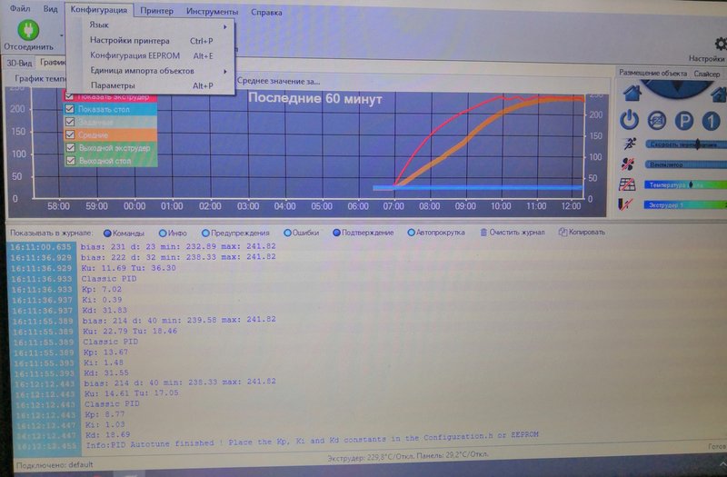

Отколибровал риперром. В еепром не даёт внести изменения. Строка недоступна.

Значит ЕЕПРОМ отключен в прошивке. Остается только через прошивку параметры править. Но с этими параметрами в данной "сессии" догревает до целевой температуры? А то может не туда копаем... Но мне чет не нравится, что разброс какой то большой по параметрам на скриншоте.

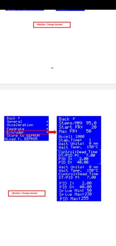

Не подскажите как значения в cofigeuration.h посмотреть на принтере. Я так понял бекап прошивки снять нельзя перед прошивкой

Никак. Можно посмотреть какие то ключевые параметры G-кодами, но целиком конфиг - никак

Можно. Кстати, пункт Store to EEPROM присутствует - значит EEPROM не заболочен, можно попробовать сохранить.
