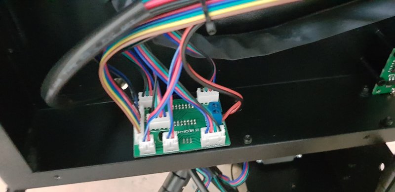

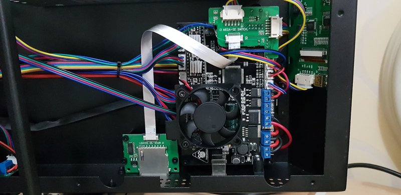

Вскройте принтер сделайте фото потрохов на вид платы. Тогда вам хоть, что то конкретное скажут - по крайней мере , что читать и какие видео по настройке самому - смотреть. Надо определить , что у вас за управляющая плата хотя бы стоит - с таким экраном может работать несколько разных моделей. И в первую очередь посмотрите не выпал ли какой провод из разъёмов. Может у вас просто провод какой отвалился.

Cпасибо за ответ Александр- вот дополняю ветку обсуждения/помощи фотографиями

Плату вроде идентифицировал. Это trigorilla, любимая эникубиками. Радует, что она рампсоподобная, с атмега2560 на борту.

Сперва, Снизу, справа на фото 2 идут шесть проводов , по порядку вверх - это заход питания - красный +, черный "минус". Просто тестером надо проверить на этих трёх парах проводов.

Если присмотреться к фотке «потрохов», то видно на второй фотке (с материнкой) поправленный контакт с хотентом 0.
